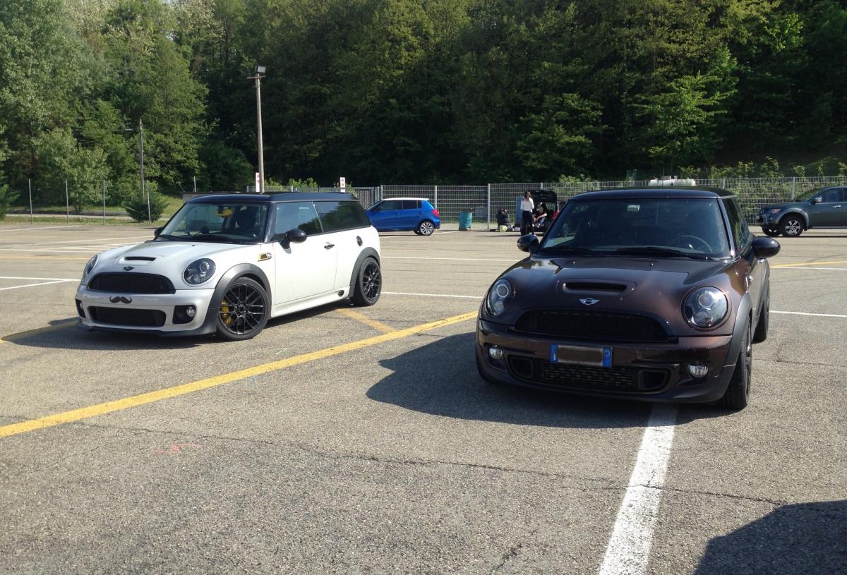

Crack ha 2 gradi davanti e non dá troppo nell'occhio massi :)
ma albert, anche quella di nik ha 2°..per la precisione 2,1°! a me sembra moltissimo :post-8-1120395115:
Forse dipende da cerchio a cerchio! Il suo é già bello in fuori! Comunque il camber non penso sia illegale o sbaglio?

Qui Giacomo ha 2 gradi.. È il compromesso perfetto strada pista
post-7587-0-28602100-1416561808_thumb.jp
