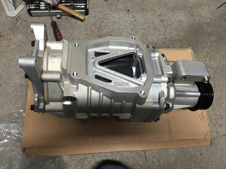

trovato nuovo...
questo è del 05/2005, dalle foto si vede un sigillante sui carter, il mio non ne aveva.
non mi resta che montarlo... :ph34r:

se interessa a qualcuno ne avevo trovato uno usato da http://www.serviziemotori.com/ , ho le foto che mi hanno inviato ma non so il prezzo perché non ho concluso. nuovo l'ho preso da un utente di ebay, lo vende jcw ma ne aveva uno normale ad un ottimo prezzo:

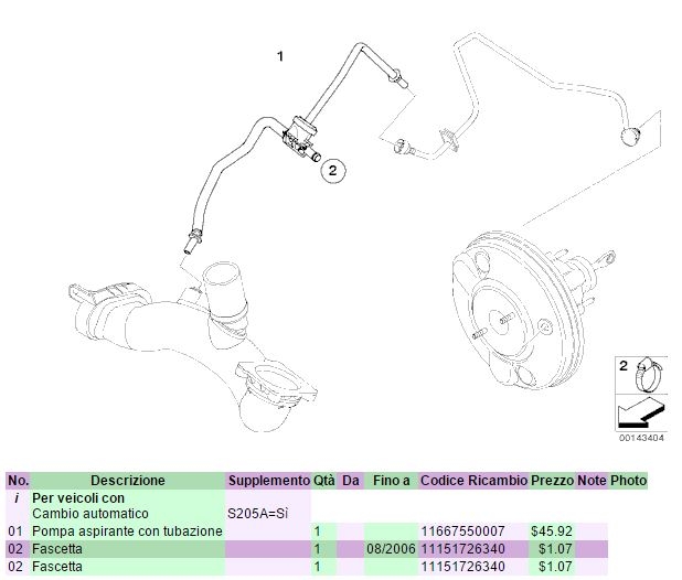

smontando ho trovato un condotto in plastica che va dalla farfalla al compressore, su questo ci sono due tubi di sfiato. sapete dirmi di cosa sono? uno è uno sfiato come da foto allegata...
altra info, sempre a questo condotto arriva un tubo da una farfalla piccola, a cosa serve?
grazie.
