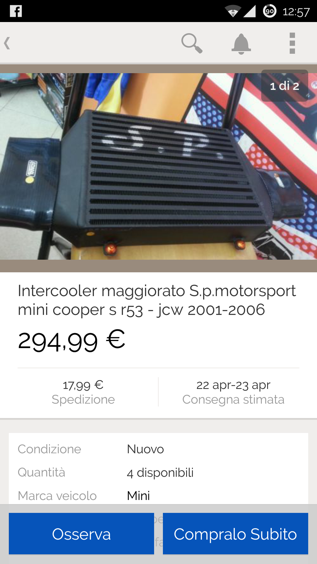

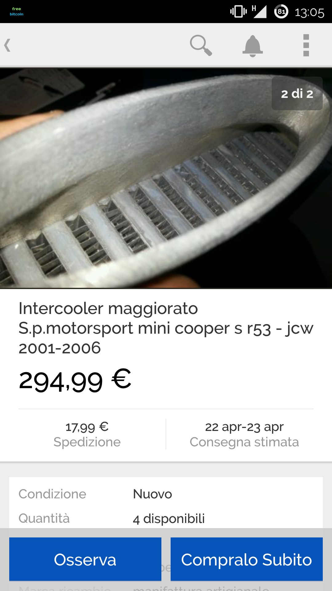

Qui costa ancora di meno
http://m.spmotorsport.it/products/intercooler-maggiorato-mini-cooper-s-r53-supercharger/
Già che dicono +10cv rispetto allo stock hanno già detto tutto.
Le masse radianti fatte bene costano, vendere un intercooler nuovo a quel prezzo significa solo che fa cagare.
