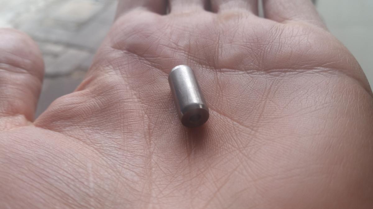

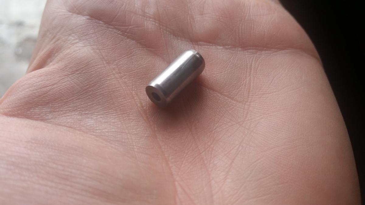

Ho una cooper S R56 e Settimana scorsa mi si è accesa la spia dell'olio e la macchina dopo 5 minuti dall'accensione della spia ha iniziato a picchiare in testa!!!
Il meccanico dice che non arriva bene l'olio in testata, smontando l'auto ha trovato quel pezzo della foto nella coppa dell'olio ma non riesce a capire da dove arriva.
Qualcuno sa cosa sia????
Aiutatemi vi prego, può essere partito dalla pompa dell'olio?

Io non saprei... prova a vedere se fosse calamitato, mi viene in mente che qualche tempo fa usava mettere delle calamite nella coppa dell'olio per "raccogliere" la "limatura" del motore.
Ok, domani provo a vedere...almeno per capire se arriva dalla pompa dell'olio, cosi cambio quella e via.

Sembra il pistoncino del tendicatena, da qui si capirebbe il rumore,almeno spesso in Fiat sono fatti così
