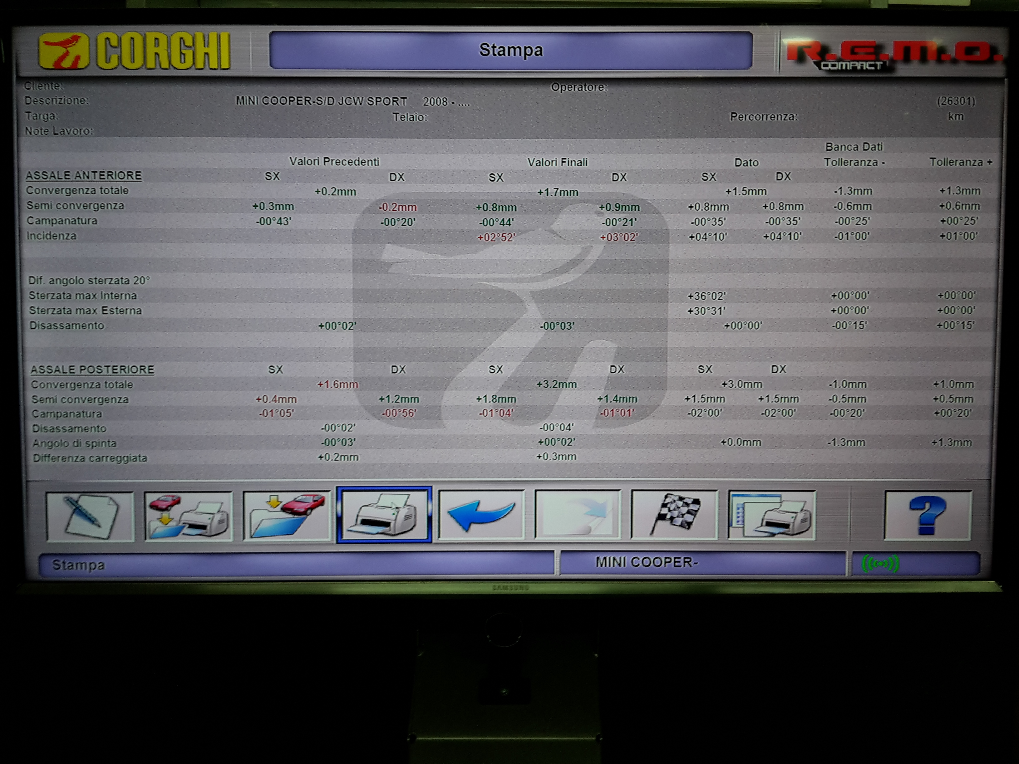

ecco i valori della mia mini .... se a qualcuno servisse ci sono acnhe i valori originali con le tolleranze della casa.
Riguardo la mia mini ho sistemato e come si può notare i valori attuali sono quasi perfetti. c'è qualche millesimo di millimetro spostato ma è impossibile fare meglio.
La macchina tende leggermente a destra in particolare in accelerazione. non riesco ad individuarne la causa se non per la campanatura anteriore spostata di qualche decimo di grado. (se qualcuno ha la tabella di conversione per capire di quanti mm è spostata mi fa un favore)
Qualcuno ha considerazioni da fare guardando la configurazione della mia mini?

hai qualche considerazione da fare dal grafico che ho postato circa gli angoli del'auto?

vorrei tentare di recuperare quei 2,6 mm di differenza camber e altrettanti di incidenza giusto per scrupolo, anche se non penso che questi valori cosi minimi possano far tirare la macchina a dx....in ogni caso la domanda è :come faccio a modificare l'incidenza?
Per regolare l'incidenza devi montare o delle piastre che permettano la regolazione del caster ( le kmac stage 1) oppure i psrs della alta da montare al posto dei silent block originali, ma non so sinceramente che effetti possa comportare una modifica dell'incidenza...

ho misurato nuovamente l'auto ed adesso l'incidenza è perfetta 3 gradi e 10 sia a dx che a sx.
rimane ora solo la campanatura che è di 2,7 mm più aperta a dx rispetto a sx.... proverò a chiedere in concessionaria se mi prestano lo strumento per regolarla.
