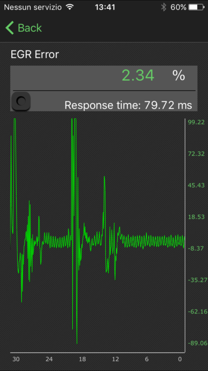

gattol Inviato 9 Gennaio 2016 Segnala Condividi Inviato 9 Gennaio 2016 Ciao a tutti, temo di avere un problema alla valvola egr della mia Countryman, riassumo la storia: qualche settimana fa in montagna mi esce la spia gialla motore e la macchina era evidentemente in protezione. Nei giorni successivi su una decina di accensioni mi è uscita 3/4 volte ma le prestazioni erano sempre ridotte (a volte più a volte meno). Portata da un meccanico mi dice che legge dei problemi alla valvola EGR, mi suggerisce di fargliela pulire. La pulisce ed evidentemente cancella l'errore. Da quel momento su una 30/40ina di accensioni non ho mai avuto la spia e le prestazioni sono decisamente migliorate ma comunque mi rendo conto che non è come 2 mesi fa, soprattutto sotto i 1800/2000 giri, fa un po' di fatica. Collegando un modulo OBD WI-FI non vedo alcun errore ma il pid EGR Error mi da un grafico apparentemente strano, che allego. Qualcuno ha avuto problemi simili? Il grafico è normale? Purtroppo non ho modo di verificare su un'altra macchina. grazie a tutti. P.S. Dal link di seguito deduco che EGR ERROR sia effettivamente la % di errore di apertura della valvola EGR. http://www.totalcardiagnostics.com/support/Knowledgebase/Article/View/43/6/reading-performance-information-data-pid Link al commento Condividi su altri siti Altre opzioni di condivisione...

LucasCooper Inviato 14 Gennaio 2016 Segnala Condividi Inviato 14 Gennaio 2016 Quanti km hai? Percorri strade urbane per caso? Link al commento Condividi su altri siti Altre opzioni di condivisione...
gattol Inviato 14 Gennaio 2016 Autore Segnala Condividi Inviato 14 Gennaio 2016 75.000km. Utilizzo frequente ma misto, tutti i giorni urbano extraurbano e autostrada. Link al commento Condividi su altri siti Altre opzioni di condivisione...
