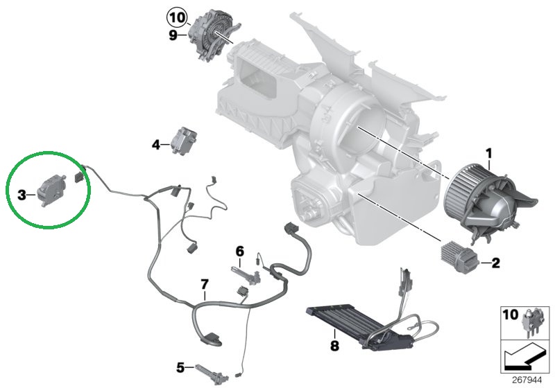

Pippomaccacco Inviato 14 Aprile 2016 Segnala Condividi Inviato 14 Aprile 2016 (modificato) Potrebbe essere il motorino che regola l'aria tra esterno e interno che si è danneggiato. Prova a spegnere il motore e lasciare acceso il quadro, premi il tasto del ricircolo e prova ad ascoltare se proviene un rumore dal lato passeggero, se non senti nulla potrebbe essere proprio quello. Se dovesse essere quello io ne ho uno usato. Modificato 14 Aprile 2016 da Pippomaccacco Aggiunta immagine Link al commento Condividi su altri siti Altre opzioni di condivisione...
dave-r55 Inviato 14 Aprile 2016 Autore Segnala Condividi Inviato 14 Aprile 2016 Intanto grazie per le risposte. wwleone mi sono accorto del malfunzionamento al momento in cui inserendo il ricircolo mi sono accorto che il rumore dell aria non cambiava così ho accertato il danno costatando che a ricircolo spento non entra aria da fuori... Ho controllato pure i vari fusibili ma niente, tutto funzionante ... Penso proprio sia allora il motorino ... Link al commento Condividi su altri siti Altre opzioni di condivisione...
Claclo Inviato 30 Dicembre 2020 Segnala Condividi Inviato 30 Dicembre 2020 Il 11/10/2014 at 16:59, ernestomangano ha scritto: no. nel mio caso è il segnalo orario. Suona ogni ora qualche secondo prima. per esempio 12:59 - 13:59 - 14:59 etc Il 5/8/2019 at 00:40, foxeyes ha scritto: Ciao a tutti, mi ricollego a questa discussione : l'etichetta della batteria originale riporta questi dati : dal seriale sono riuscito a trovare questa se vado da norauto, da catalogo mi da questa : io vorrei prendere la e39 ma non capisco se , nonostante sia dichiarata compatibile con la mia macchina, non vada bene- Vi ringrazio Salve a tutti, anche a me non funziona il ricircolo, ma dall'esploso non riesco a capire dove si trova il motorino Link al commento Condividi su altri siti Altre opzioni di condivisione...
