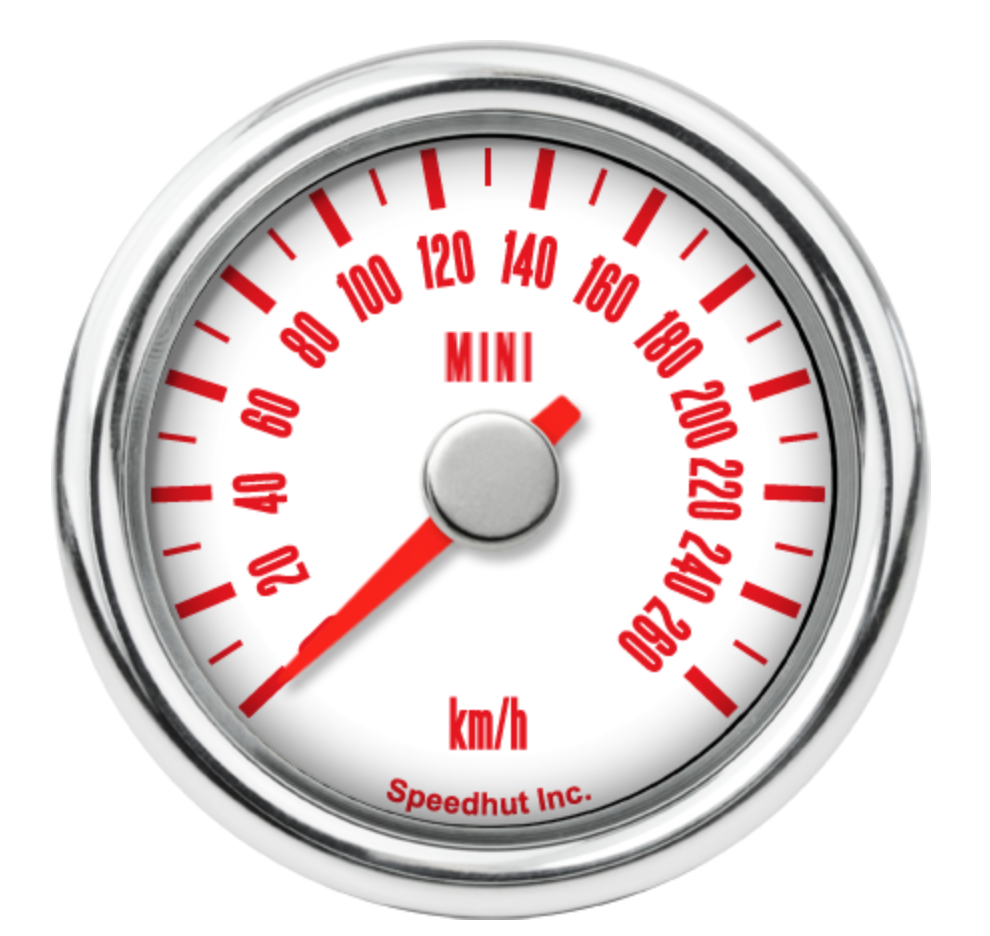

perchè vorrei installare un piccolo tachimetro di fianco al contagiri (quello della foto per esattezza)

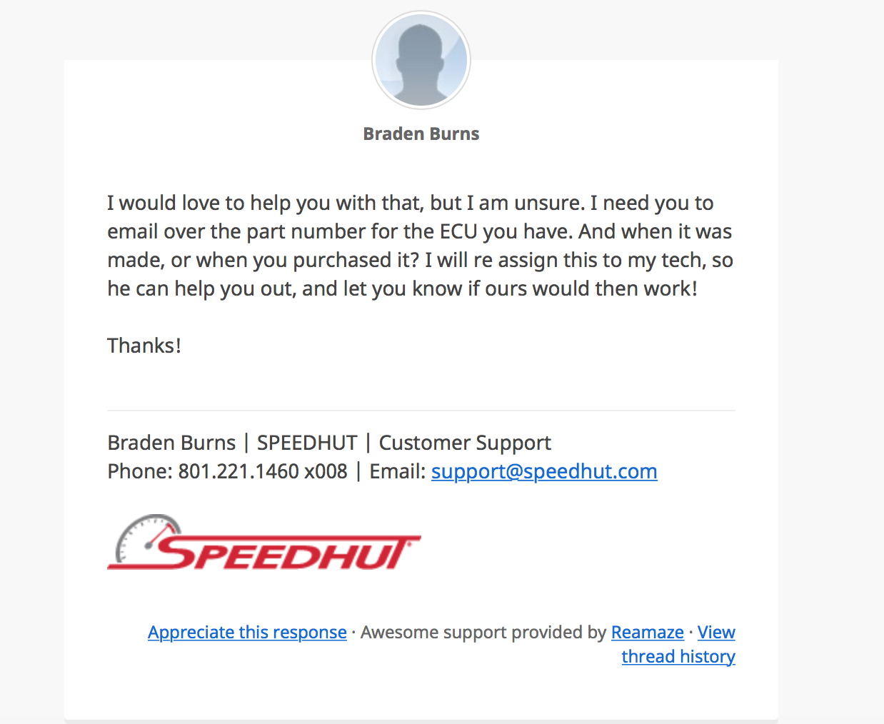

é che me lo hanno chiesto quelli di speedhut per vedere se posso installarlo, solo che come faccio a trovare il numero di ECU della mia mini?
24 minuti fa, MINIaturizzato dice:
perdonami se sono diretto ma questa domanda non ha senso! cosa è il "numero della ECU"?
La mini ha mediamente 12/13 centraline diverse, a quali ti stai riferendo?
continuo a ribadire che fossilizzarsi sulle centraline non serve a nulla! il segnale passa dal BUS, gli strumenti hanno questa caratteristica o hanno bisogno di un segnale analogico? se hanno bisogno del segnale analogico, non sono compatibili.
:new_23:ahahah esattamente non lo so nemmeno io a me hanno chiesto questa cosa
