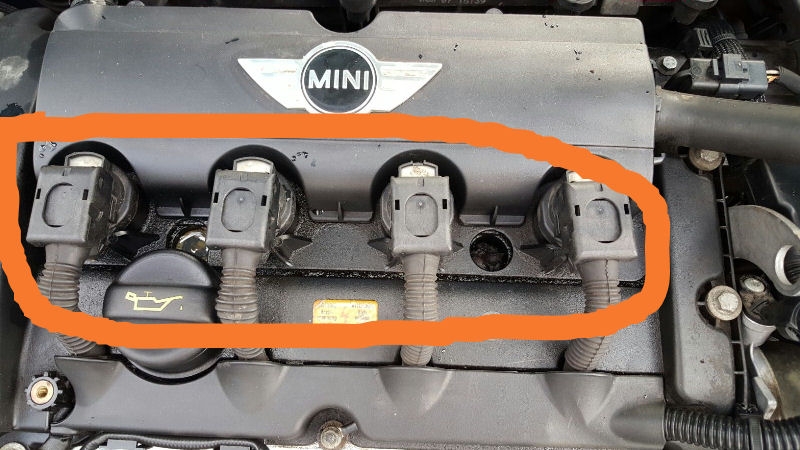

Scusate il ritardo! Si ci sono 13 bulloni da 10 se non sbaglio...
Togli le 4 bobine, sganci i due tubi dei ricircoli, sviti i bulloni e infine togli il coperchio.

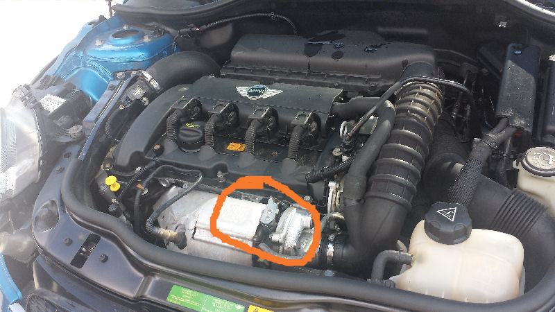

Attenzione la perdita d'olio potrebbe esser causata dal eccessivo calore vicino alla turbina... Se è lì il problema probabilmente hai il vecchio paracalore della mandata dell'olio-turbina.
