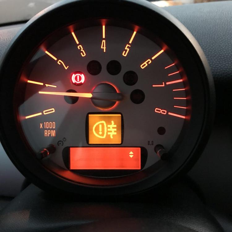

Accensione segnale arancione sul display principale nel contagiri
Ciao ragazzi, ogni tanto da qualche giorno mi si accende questa spia che credo indichi un mal funzionamento del fendi posteriore..... il problema è che funziona!!!!
Cosa potrebbe essere un contatto??
Grazie in anticipo

Prova a fare pulizia del contatto, dovrebbe essere sicuramente quello il problema... e cmq controlla anche gli anteriori.
Altrimenti se ti rompe, basta disabilitare il controllo di quella lampadina con l'APP Carly for BMW.
Grazie mille proverò a fare la pulizia dei contatti se riesco a trovarli....
La prova degli anteriori l’ho fatta e tutto funziona....
Dell’APP mi suona nuova vedo dì informarmi per capire cosa devo fare nel caso non bastasse la pulizia contatto.
