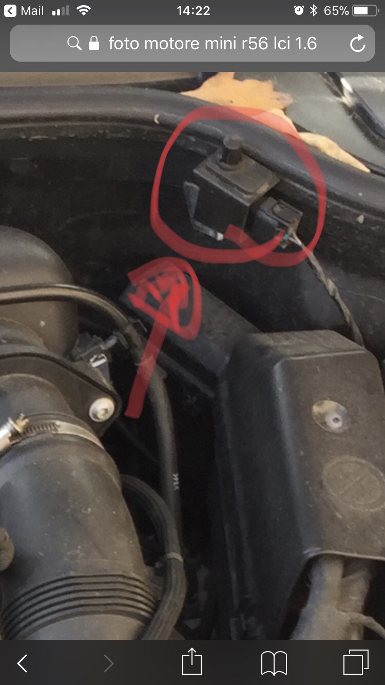

Ciao a tutti,
Probabilmente c’è già la discussione o risposta in merito, se si , mi scuso in anticipo per la richiesta.
Vi allego foto che ho trovato su internet. Che cosa è quel tasto nero che ho evidenziato? Ho visto che non è presente su tutte le motorizzazioni.
Grazie,
Ipotizzo: pulsante del sensore d'allarme/apertura cofano.
Già Leone, potrebbe essere in effetti ( mai più pensavo ci fosse anche il sensore del cofano )

Sensore cofano aperto. Oltre a segnalare il cofano aperto, impedisce il funzionamento dei lava fari se il cofano non è chiuso.
