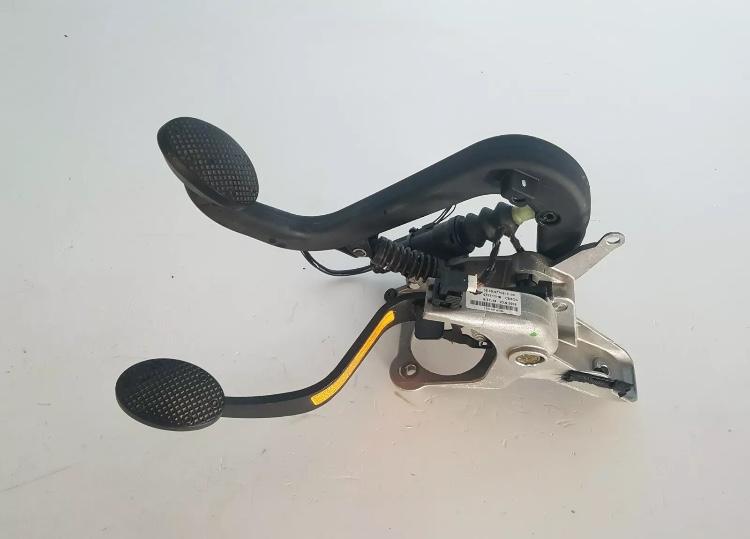

Buongiorno, oggi ho notato che toccandolo lateralmente con il piede il pedale della frizione non é fisso ma balla e mettendo la mano mi é caduta una piccola molla provenire da sopra il pedale....cosa é?
Ciao
e’ quasi sicuramente la molla del rinvio del pedale
guarda la foto 1 che ti ho appena allegato,sotto la placca metalkica x intenderci
se la molla e’ quella va rimontata come nella foto 2
Ok ma mi serve il dettaglio dell altra estremità , ne senso , a che punto del pedale della frizione di attacca???
ho evidenziato dove dovrebbe essere agganciata secondo il grafico
No va messa cosi’....
te la evidenzio nella foto che ti posto ora
comunque guarda la foto dello spaccato che ti ho postato in precedenza
la molla(15) va messa tra il punto 13 e il punto 19

Eh no!! Ho montato la molla... e non puoi capire la difficoltà per la mancanza di spazio..ma quella che hai evidenziato tu non é la molla di ritorno della frizione, infatti se guardi bene riguarda solo il blocco del pedale del freno...la molla che dico io manca anche nella tua foto.
ora ti indico dove va montata.
Ah okok
io ti ho indicato quella perche’ pensavo fosse quella la molla incriminata.
sorry....
comunque si,e’ una bella impresa smontare e rimontare quelle molle del cavolo!!!!
dai mi fa piacere che hai comunque risolto
