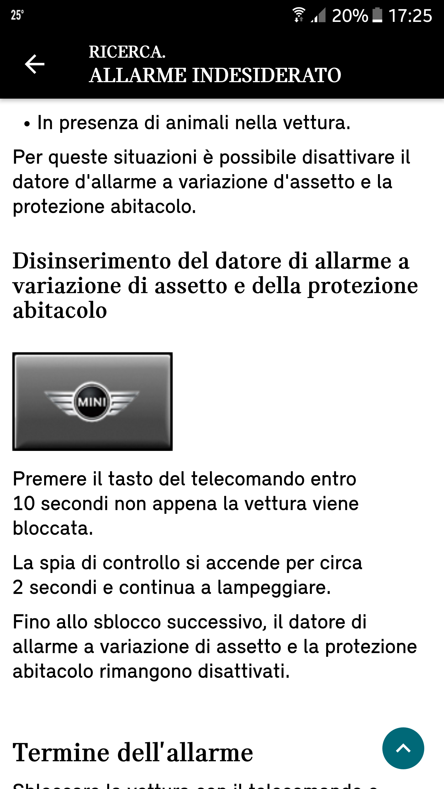

Sulla r56 basta premere 2 volte il tasto per chiudere la macchina per disattivare gli allarmi, non so se anche sulle serie F funziona così, nel frattempo che aspetti altri pareri prova, comunque eviterei di lasciare il cagnolino in auto, piuttosto lascialo a casa 😉

Credo che il doppio click sul telecomando dovrebbe funzionare....
Funziona [emoji4][emoji4][emoji4][emoji4][emoji190][emoji190][emoji190][emoji190][emoji190]

Quindi per disattivarlo basta premere 2 volte la chiusura giusto?
Sì, prova.
4 ore fa, wwleone ha scritto:
Sì, prova.
Funziona!!! Grazie.
