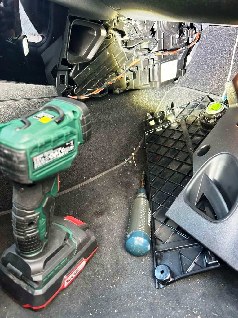

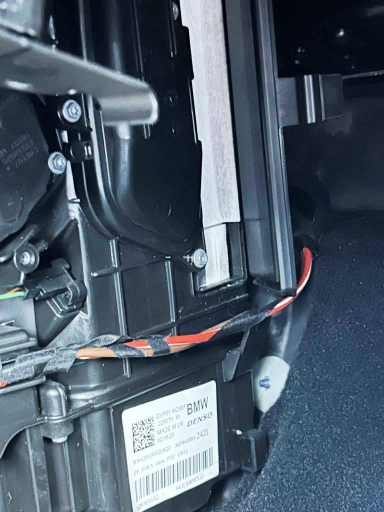

Guardando il video dal divano è semplice... stare un'ora circa in ginocchio con la testa in zona piedi meno....
Metto la foto del filtro in posizione corretta può far comodo.

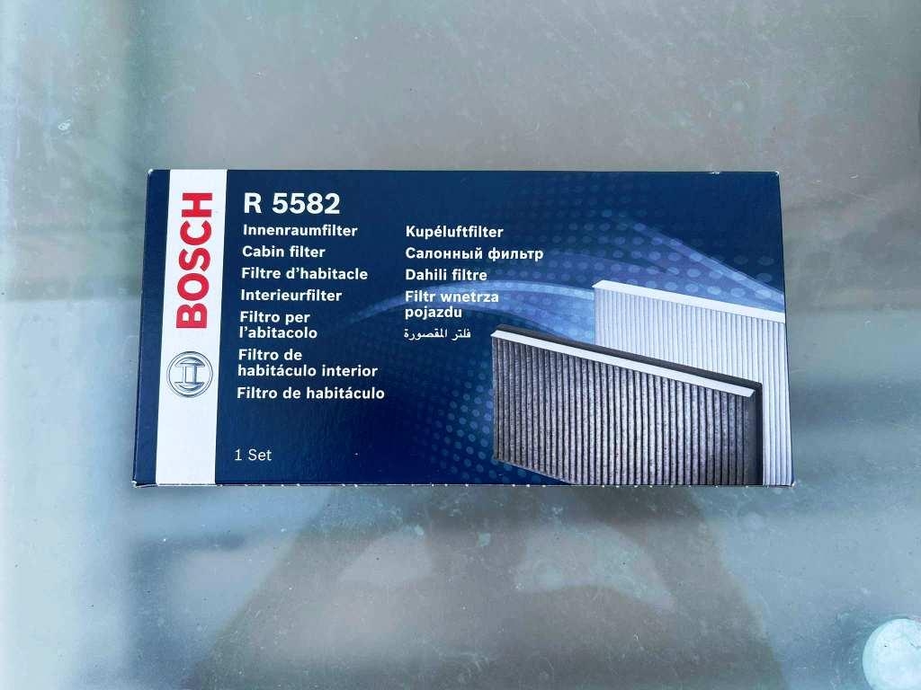

Il filtro l'ho acquistato su Autodoc a 25€ contro gli 80€ richiesti dal ricambista fisico della mia zona....
