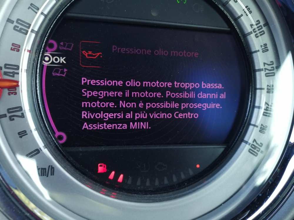

Buongiorno a tutti,
è da prima dell'estate che a volte mi compare questo messaggio. Mi capita quando tiro un po qualche marcia e magari passo i 4000 giri in autostrada o quando percorre qualche tratto a velocità sostenuta ma a volte mi capita anche in paese a 30 km/h. Schiacciando la rotellina il messaggio sparisce e non noto anomalie di perdita potenza o altro.
Subito mi ero recato in coccessionaria MiNi per chiedere spiegazioni, collegata alla diagnostica non risulta niente , abbiamo provato a fare un cambio completo olio e filtro olio  e anche se la macchina non mangia olio ne ha perdite, ancora il messaggio compare.
Avete mai affrontato questo tipo di problema? idee sul risolverlo? potrebbe essere un problema di sensore?
