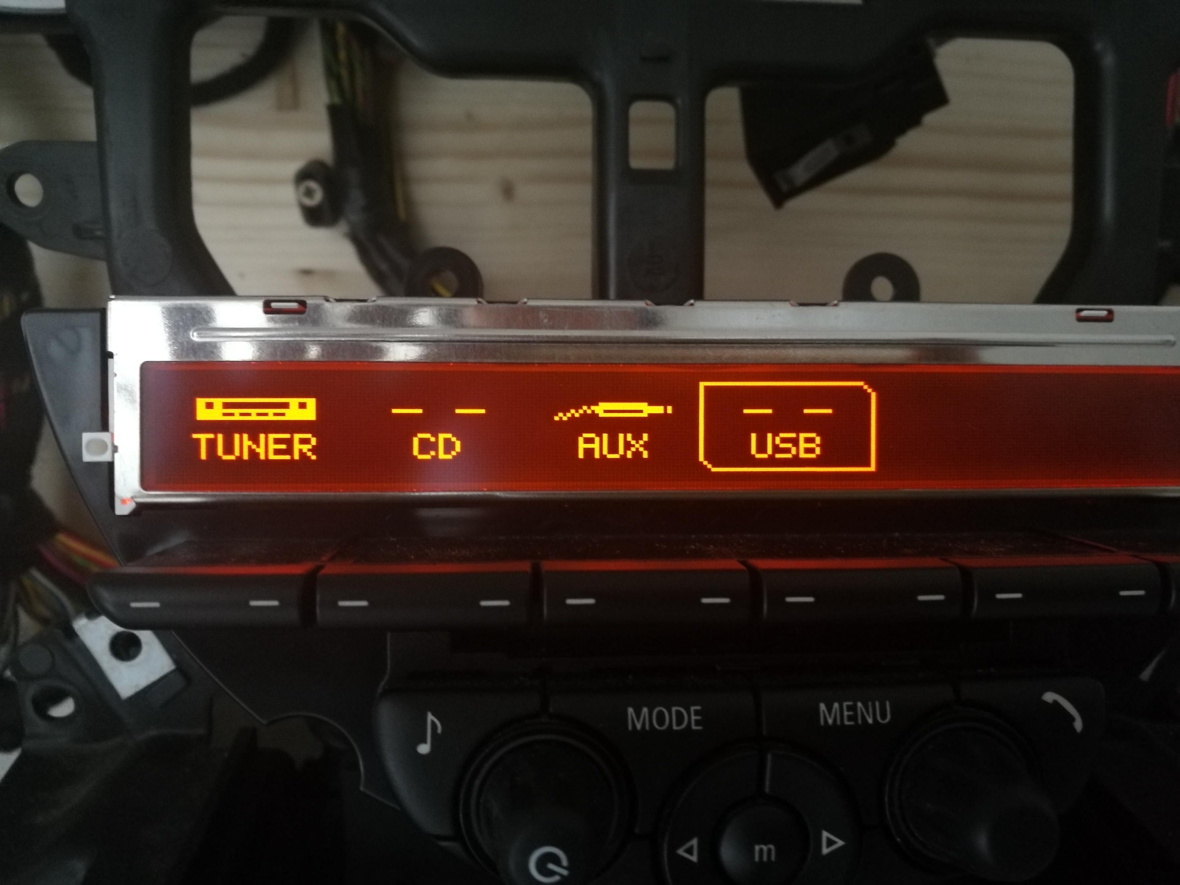

Il caricatore CD purtroppo è compatibile solo con radio pre-LCI in quanto sulle LCI hanno pensato bene di togliere la fibra ottica (il caricatore infatti lavorava su fibra ottica).
Quindi rinuncerei all'impresa.
Per installare l'usb si può, ma devi cambiare radio e mettere il modello PROFESSIONAL che integra anche le funzioni bluetooth telefoniche, quindi rubrica sul display, ultime chiamate, ecc.
Purtroppo non è facilissimo da trovare né particolarmente economico...ne ho venduti diversi ma non è stato mai facile proprio per via dei costi
