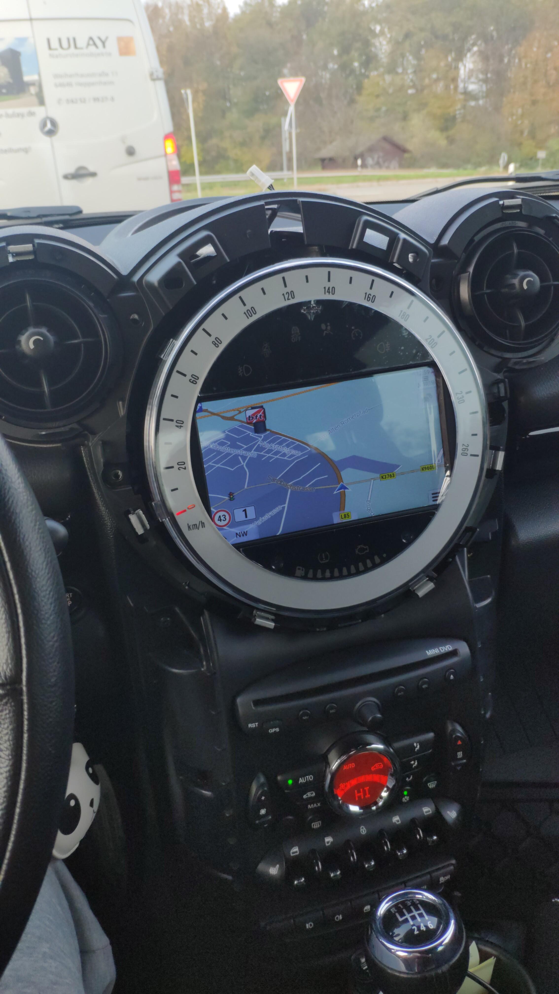

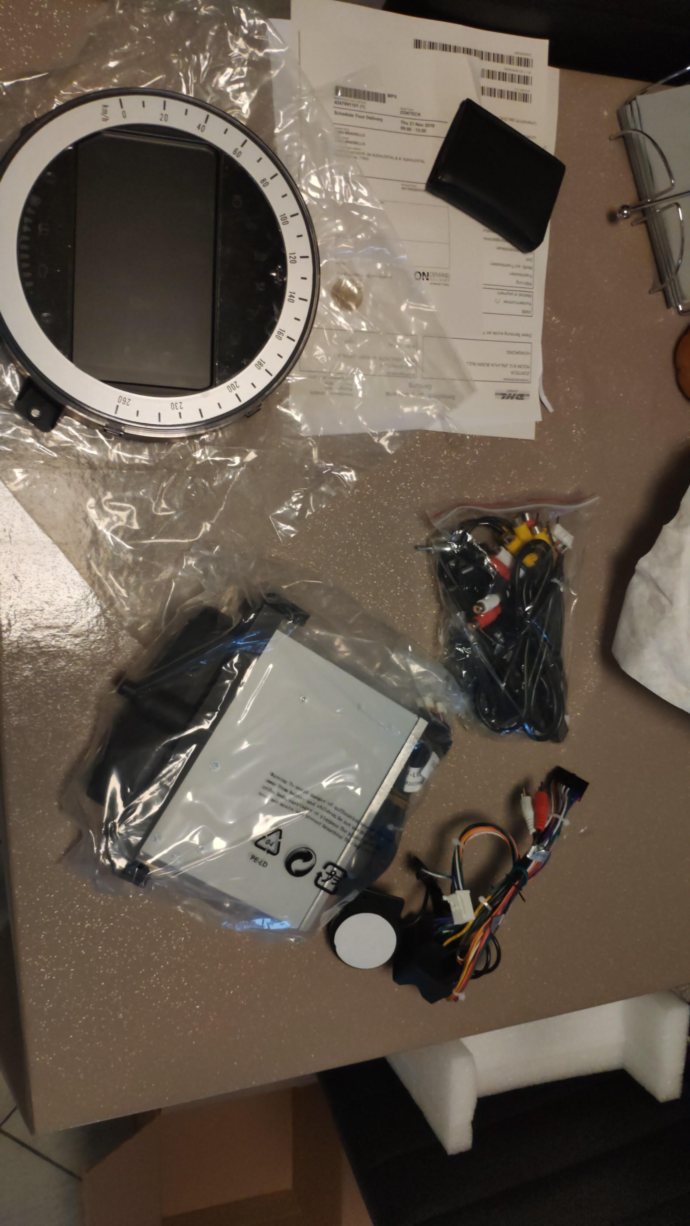

Salve a tutti ho acquistato da poco un navigatore per la mia countrymanS modello zontek android 9 4/64
Funziona bene ma ho 4 problemi
La radio non trova stazioni (forse ho sbagliato cavo lo stereo originale ne porta 3 nero giallo e verde e io ho collegato il nero all antenna)
I sensori di parcheggio vengono visualizzati sul radar ma non suonano
Non sento più il rumore quando metto le frecce
Quando sto in chiamata si sente un rumore dalle casse tipo turbina
Qualcuno più esperto forse può aiutarmi
Grazie a tutti in anticipo

In pratica sembra un problema del cicalino esterno che serve a riprodurre i suoni dell' auto dopo aver smanettato un po' ho notato che va e non va come ha voglia di fare ahahaha ho contattato il produttore e sono in attesa di risposta altrimenti procedo con la sostituzione del pezzo sperando di risolvere
