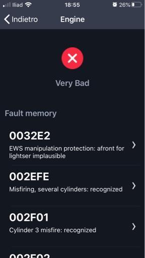

EWS di cosa si tratta?
Ciao ragazzi! Ho un’errore che compare dopo ogni cancellazione con iCarly: 0032E2 EWS manipulation protection afront for lightser implausible. Di cosa si tratta e come si risolve?50c56b404c24ed3079f2874f67718bb9.jpg50c56b404c24ed3079f2874f67718bb9.jpg

La mini si avvia senza problemi?
È un errore da sempre presente sulle bmw. Solitamente salta fuori quando la registrazione della batteria nuova non va a buon fine o quando si tenta di avviare l'auto con una batteria scarica. "EWS MANIPOLATION PROTECTION" significa che l'immobilizzatore di cui le mini sono dotate non funziona come dovrebbe e non comunica più correttamente con la ECU del motore; in questo modo chiunque è in grado di avviare l'auto con una qualsiasi chiave non programmata. Fino a qualche anno fa c'era una centralina, sulle bmw, chiamata appunto "EWS", tutt'oggi è chiamata "CAS".
Se il motore si avvia senza problemi, al 99% potrebbe essere un vecchio errore rimasto in memoria. Se non riesci a eliminarlo con Carly l'unica è andare in bmw e farsi eliminare l'errore da loro.
Tutto chiaro, grazie. Si, l’auto si avvia senza problemi. Proverò cambiare chiave dopo il reset dell’errore.
