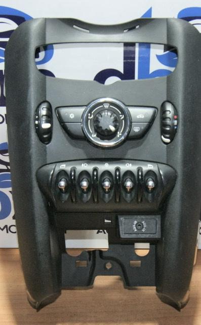

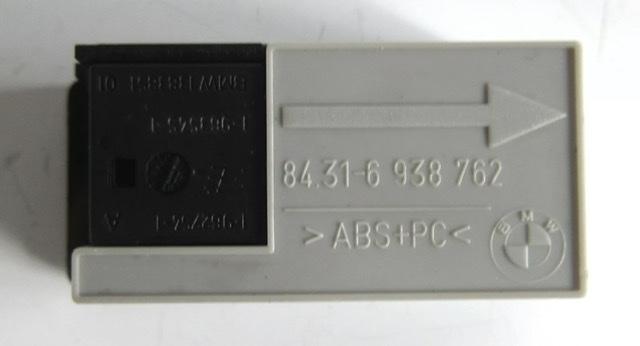

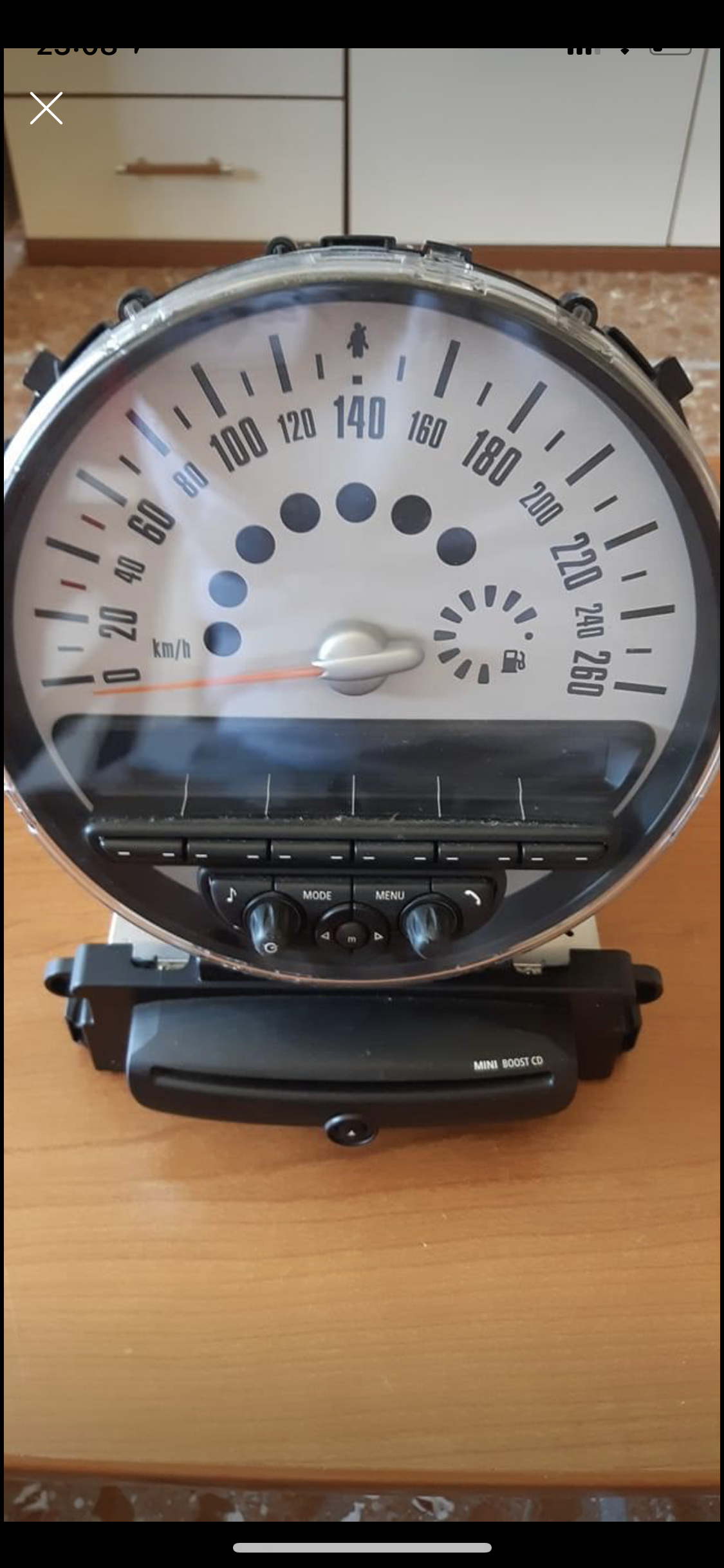

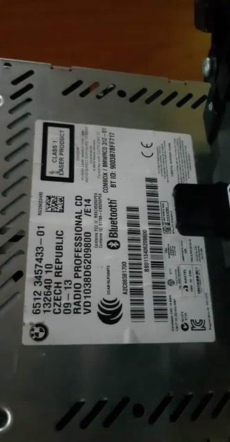

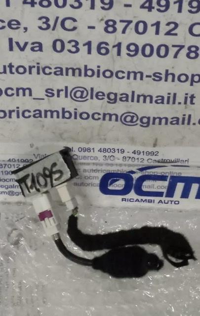

Buona sera a tutti, forse sarà argomento trito e ritrito ma non riesco a trovare risposte. Sulla mia Mini (r56 del 2008)ho un cd boost (per intenderci quello grigio) ho comprato  quanto allegato in foto. Cosa mi manca per farla funzionare!?!?! Ovviamente con usb e Bluetooth?

Ciao
Mancano tutti i cablaggi perche' cambiano tra mini PRE-LCI che e' la tua e mini LCI che e' quella da cui deriva la radio e la consolle centrale da te acquistata
Anche il connettore dietro la radio e' differente e va sostituito se non ricordo male
In+va codificata tutta l'auto x la modifica che stai facendo
Non e' un lavoro plug&play come spesso si pensa purtroppo.
