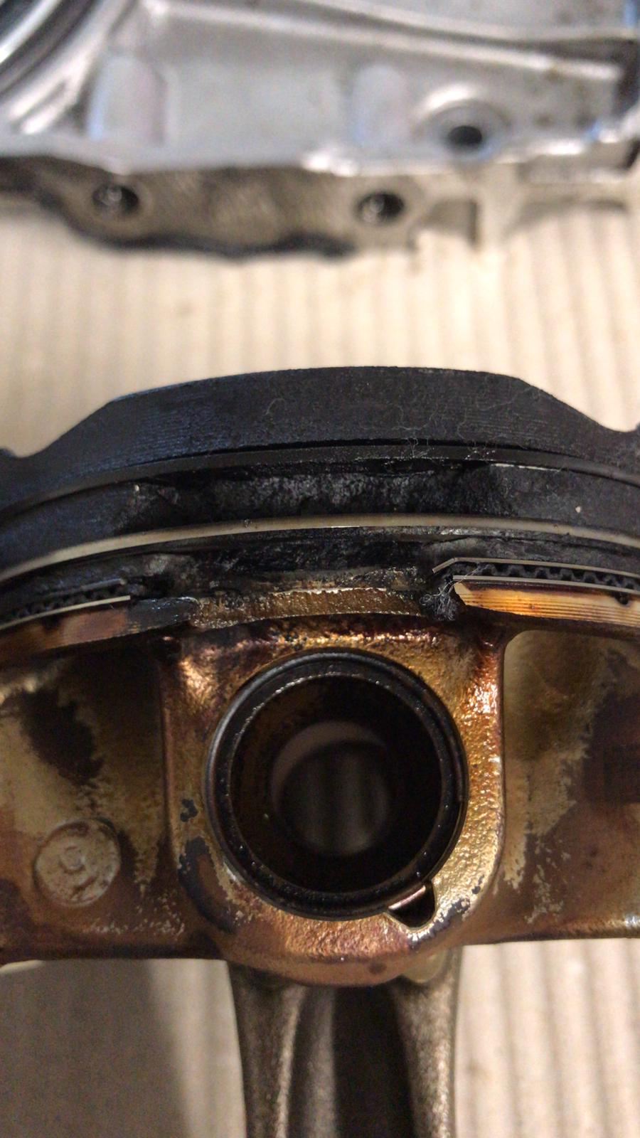

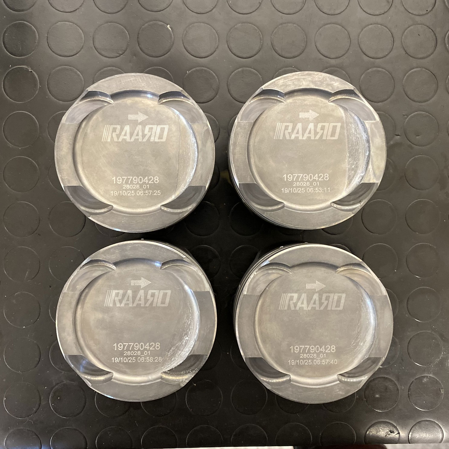

Prima un pò di storia: la vettura, come molte Cooper S e JCW, aveva subito purtroppo la rottura del colletto del pistone a causa di una mappatura con quasi 500nm di coppia e 'solo' 280cv, ed è quindi arrivata in officina già con il motore rotto. Sebbene sia ormai noto come questi motori non tollerino livelli di coppia troppo elevati, molti preparatori non ne sono al corrente, e questo può portare a dei risultati davvero poco gradevoli per il proprietario.

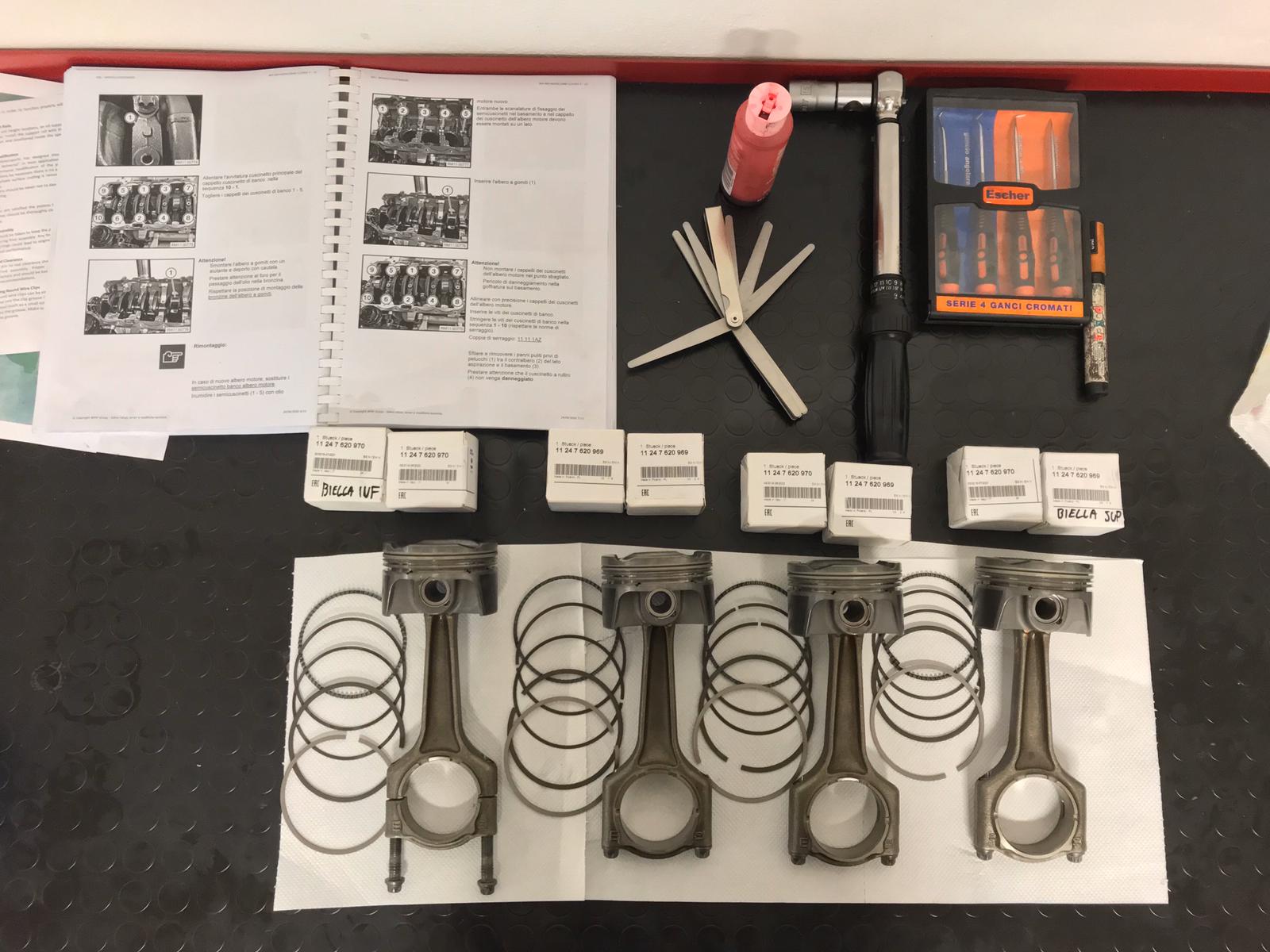

Si è colta dunque l'occasione per sostituire i pistoni originali con un set di pistoni forgiati, dal rapporto di compressione più basso.
Pistoni-RAARO-Performance.thumb.jpg.7af68b6f990740a9e8024bc739e3708b.jpg58139137_EnginebuildingF56.thumb.jpg.59b8093f996828ee0190716aa17f7757.jpg

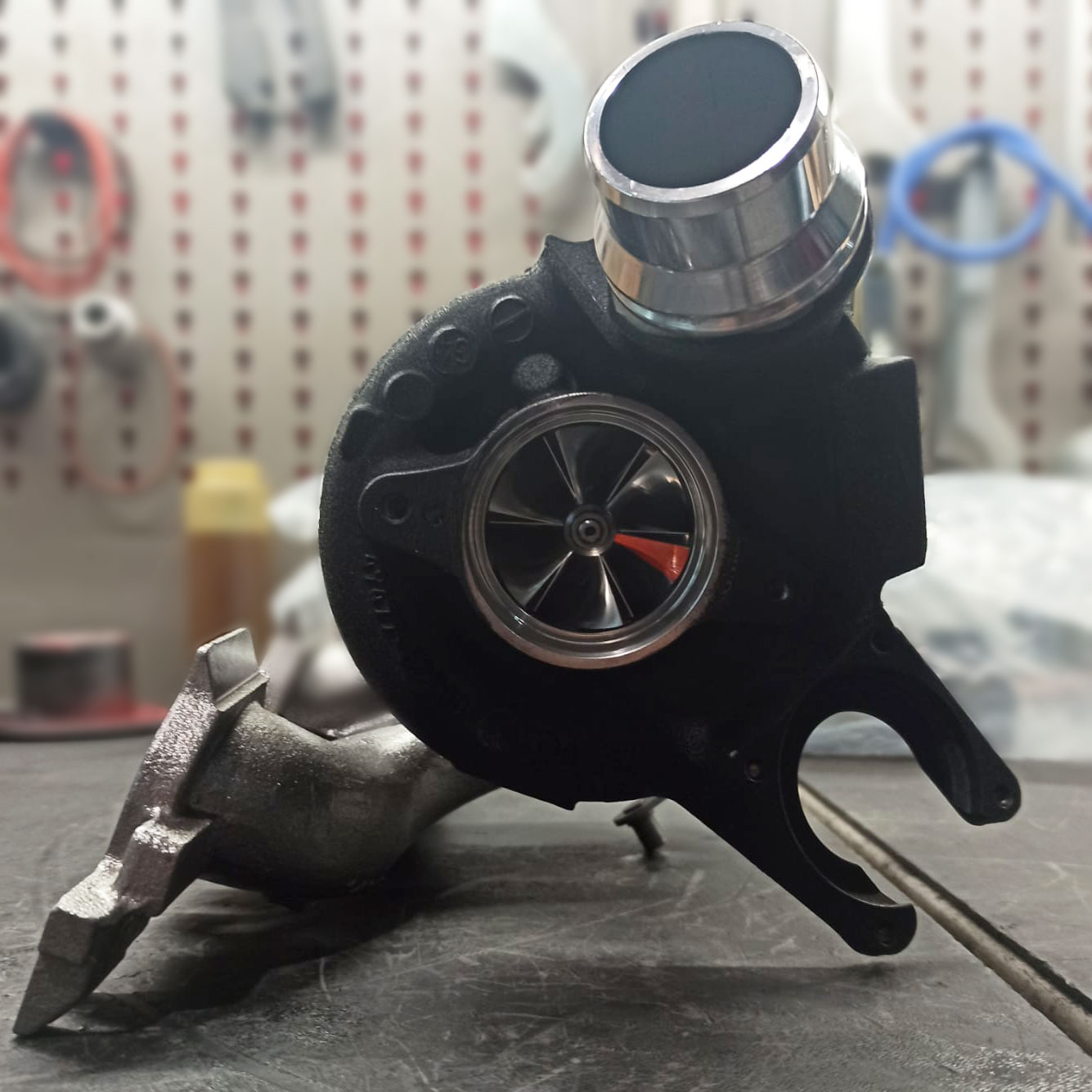

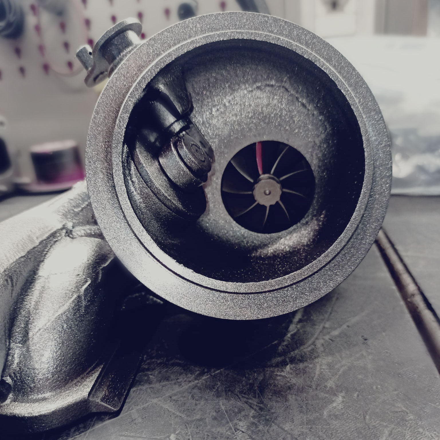

La turbina, una TD04 Reverse sui B48 pre restyling, è stata rivista con installazione di giranti maggiorate sia di scarico che di aspirazione, al fine di aumentare la portata di aria ai regimi più elevati e di ridurre la contropressione allo scarico.

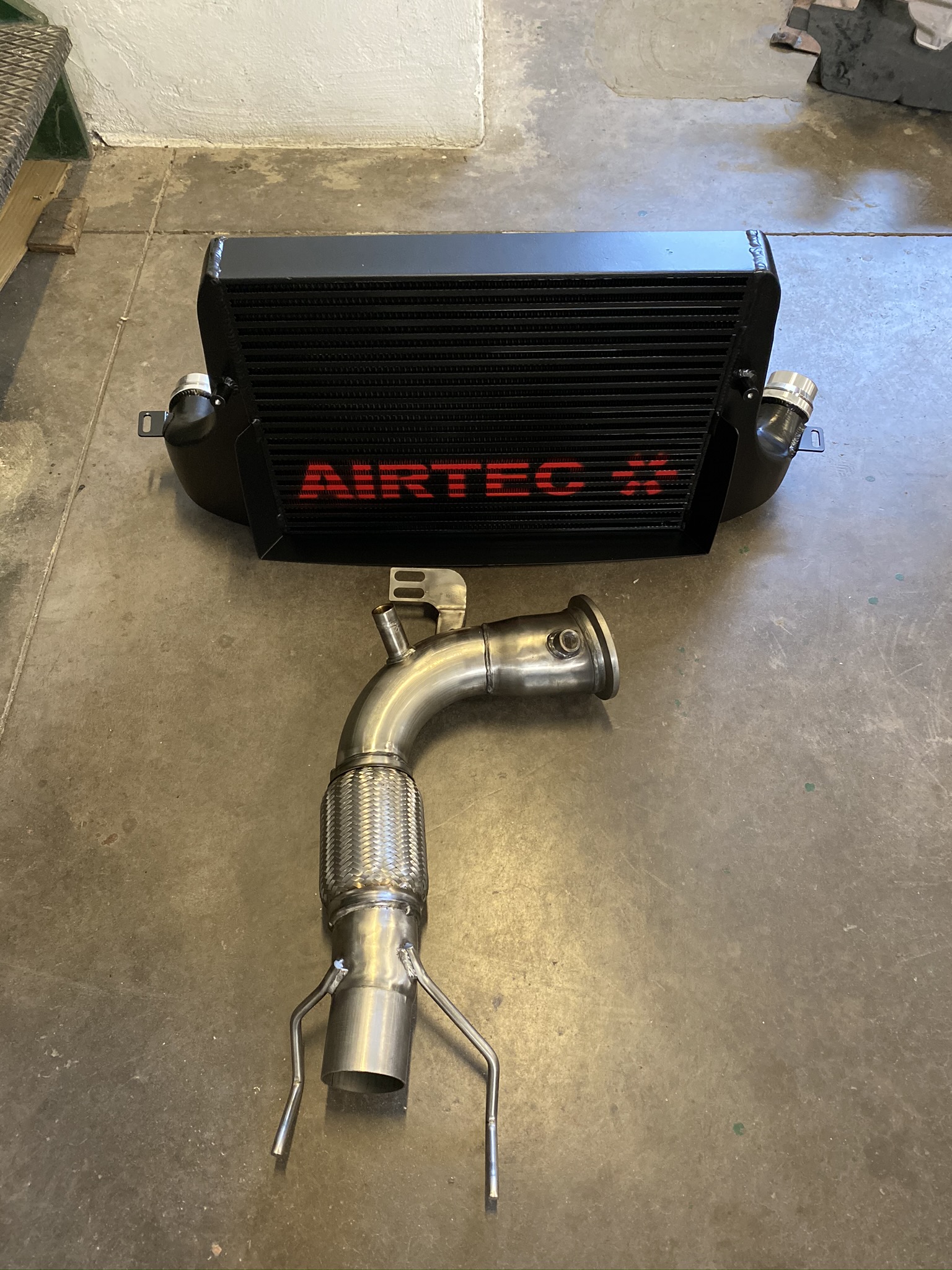

La linea di scarico è stata maggiorata, è stato installato un downpipe libero da 76mn abbinato ad un centrale libero da 76mm, utilizzando alla fine un terminale Remus che era già installato sulla vettura. La valvola del terminale Remus, che spesso dava problemi di non perfetta chiusura, con un rumore troppo elevato anche a valvola chiusa, è stata sostituita con una valvola pneumatica che garantisce perfetta ermeticità.
L'intercooler originale è stato ovviamente sostituito con uno maggiorato, in questo caso Airtec.

Poichè la vettura ha il cambio manuale si è approfittato per sostituire la frizione con quella originale della JCW, invece i modelli con cambio automatico 6 e 8 marce tollerano l'aumento senza problemi (tranne il nuovo Getrag doppia frizione delle Cooper S LCI)

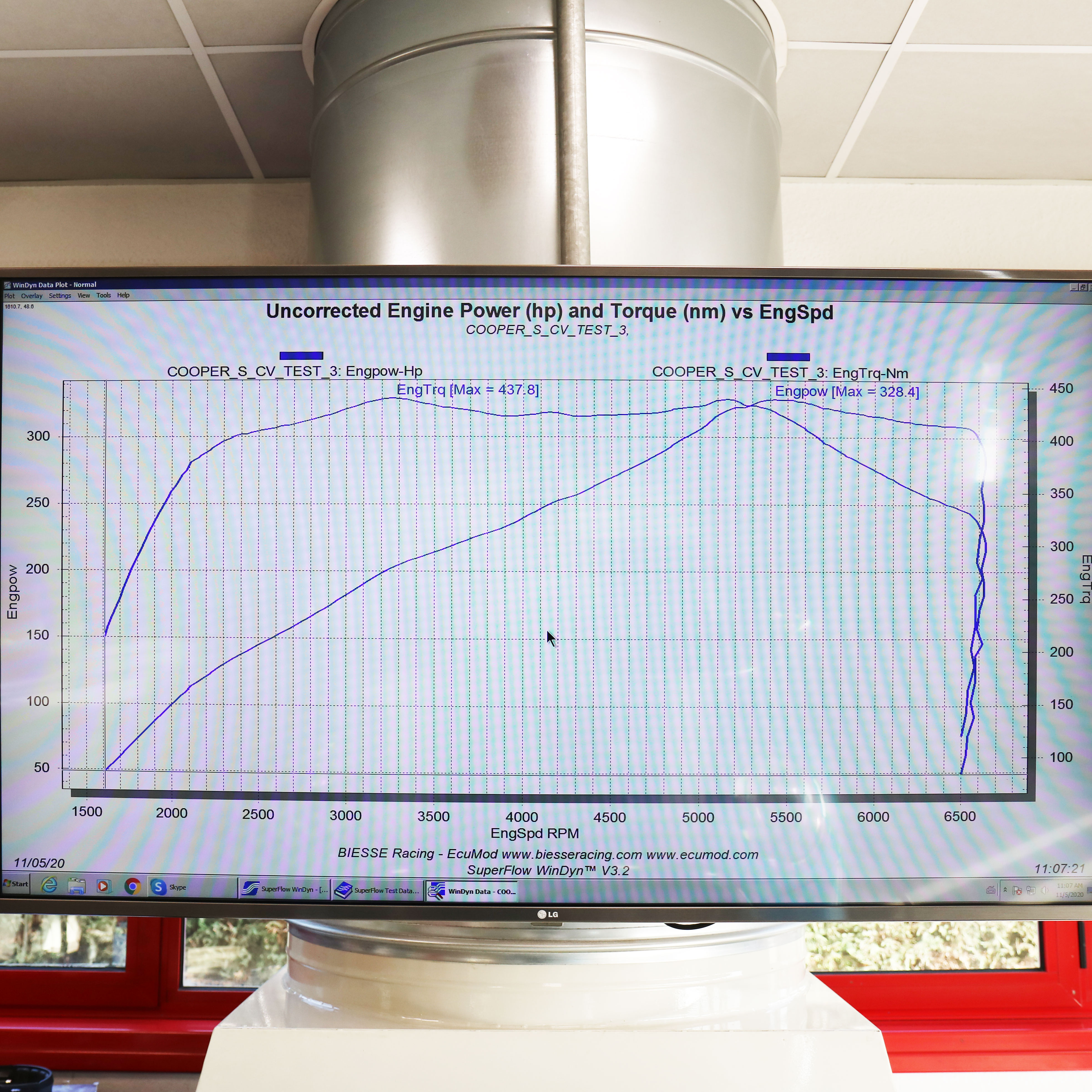

I risultati raggiunti sono davvero notevoli per questa piattaforma. La vettura eroga 330cv di potenza massima con una coppia limitata a 430-440nm su tutto l'arco di giri, in modo da avere una erogazione estraneamente lineare, evitare il solito ed inutile picco di coppia ai bassi regimi e rendere la vettura utilizzabile ed affidabile per utilizzo quotidiano. Si è lavorato moltissimo sull'erogazione della potenza e sulla gestione della coppia. Il kit, sebbene in questo caso sia installato su una vettura con pistoni rinforzati, è pensato per potere essere installato anche su vetture con motore originale, ed è per questo che la coppia è stata mantenuta sui livelli di uno stage 2. La potenza riportata nella bancata è NON corretta, quindi è quella nuda e cruda rilevata dal banco.
La vettura copre il 100-200 in circa 11.5 secondi di GPS, rilevati con PGear 610.

Riportando le modifiche su un motore totalmente originale, e parlando ovviamente di utilizzo con benzina 100 ottani, si possono stimare questi risultati:
Su Cooper S con motore originale si può mantenere la coppia più bassa, per arrivare a 310-315cv con 410-420nm di coppia
Su JCW con motore originale si possono ottenere gli stessi risultati di 330cv con 430-440nm
Su un B48 con pistoni e bielle forgiate e frizione racing si può salire fino a 350-360cv con 500-520nm
Ecco anche un confronto della differenza di potenza ed erogazione rispetto ad una JCW Stage 2 che eroga 295cv circa.
Nota bene: alla JCW era stato applicato un fattore di correzione per via della temperatura ambientale, che aveva portato la potenza a 299cv. Lo stesso fattore di correzione, per parità, è stato applicato anche alla F55 Stage 3, portando la potenza rilevata a 334cv. Vediamo come la maggiorazione della turbina porti ad una erogazione della coppia estremamente più regolare senza avere un dannoso picco di coppia ai regimi più bassi, e pur avendo la stessa coppia e mantenendo la stessa erogazione (quindi stessa sicurezza per il motore) permette di avere 30-35cv in più dai 5000 giri in poi rispetto ad una turbina originale.

quel pistone deturpato è brutto eehh.... tutto quello che manca finito immagino tra le bielle e l'albero motore...😱
