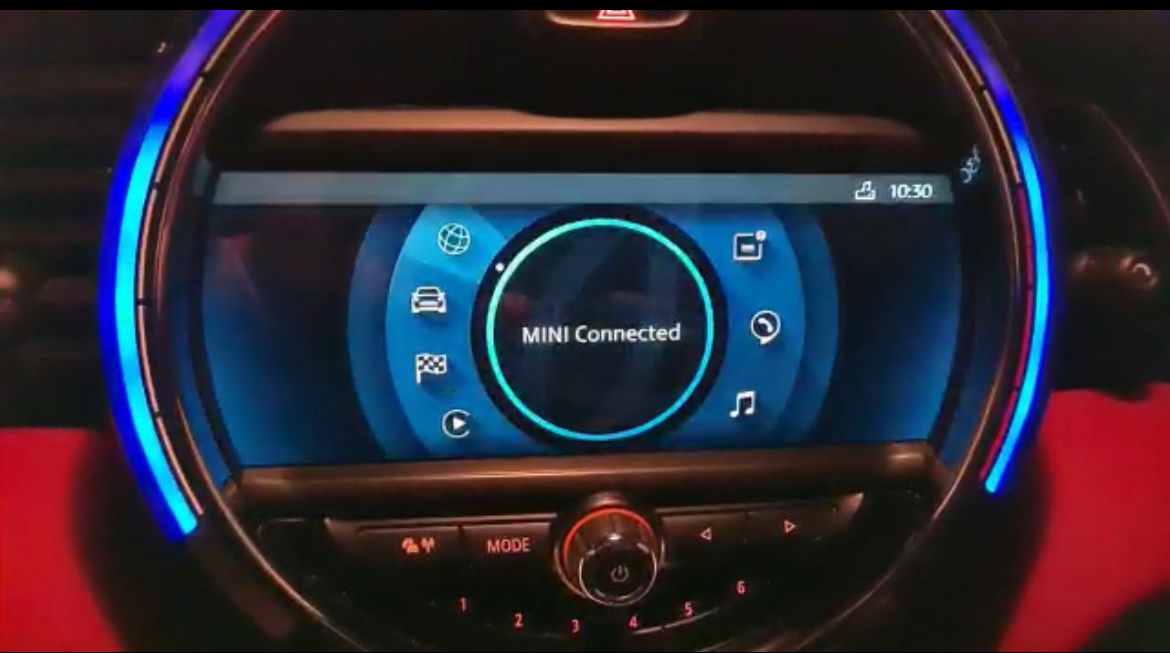

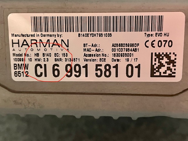

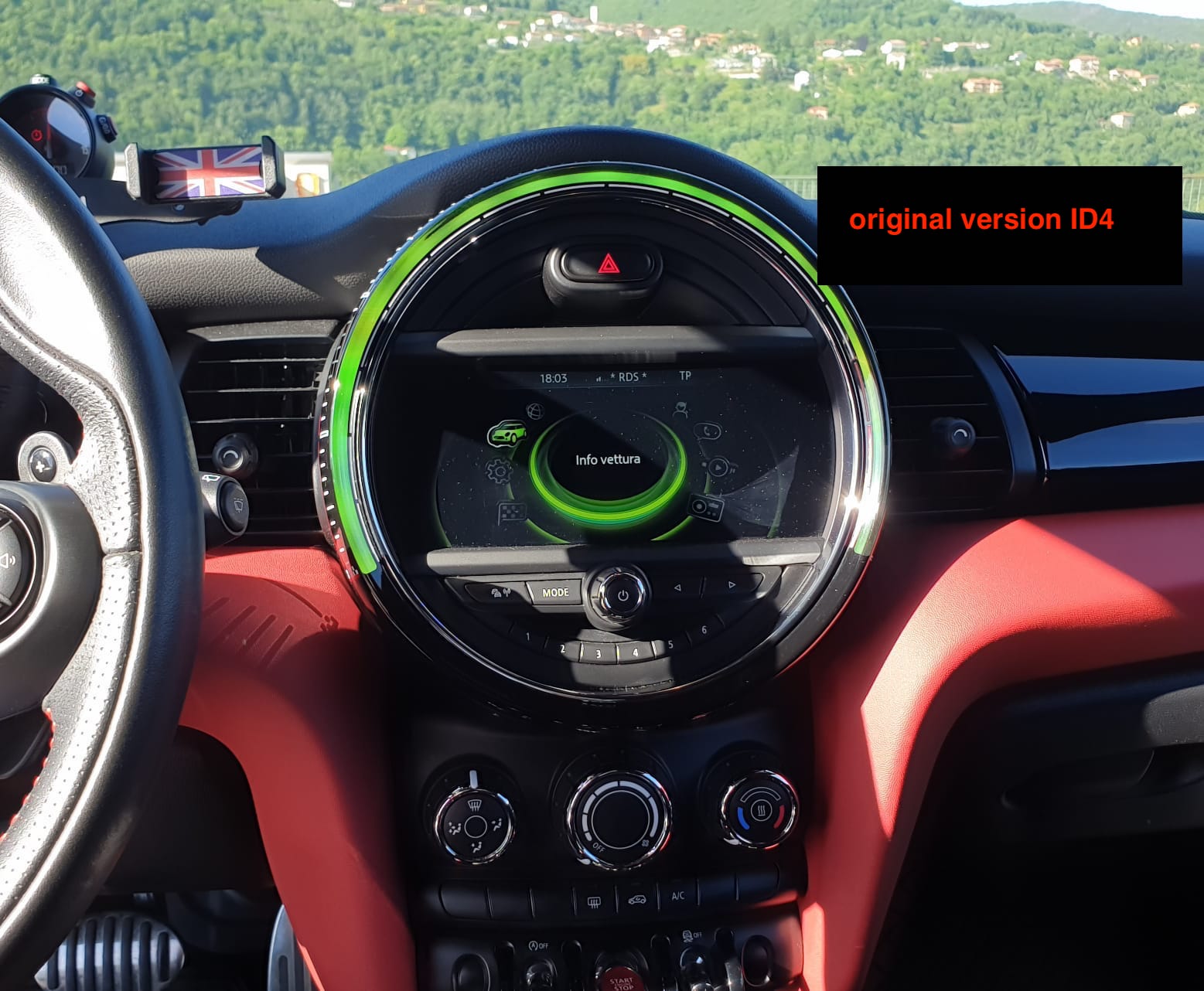

NBT EVO ID4 2 G RAM unità del 2016/2017 HW: 2.1 e 2.3 UPGRADE 2020

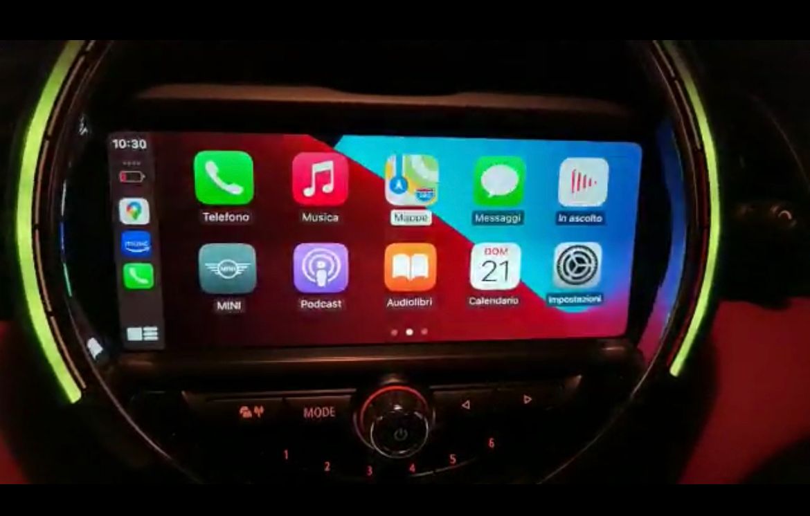

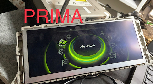

NBT EVO ID4 2 G RAM unità del 2016/2017 HW: 2.1 e 2.3 passaggio alla nuova grafica 2020 con Carplay Full screen - video in movimento - screen mirroing da android e tutte le opzioni software delle nuove unità .
Perfettamente funzionante veloce reattivo senza nessun riavvio.

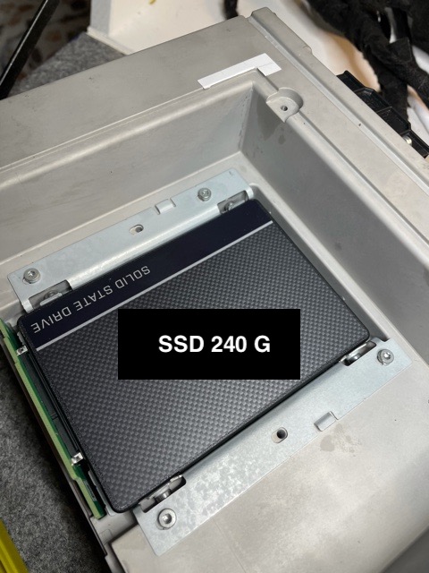

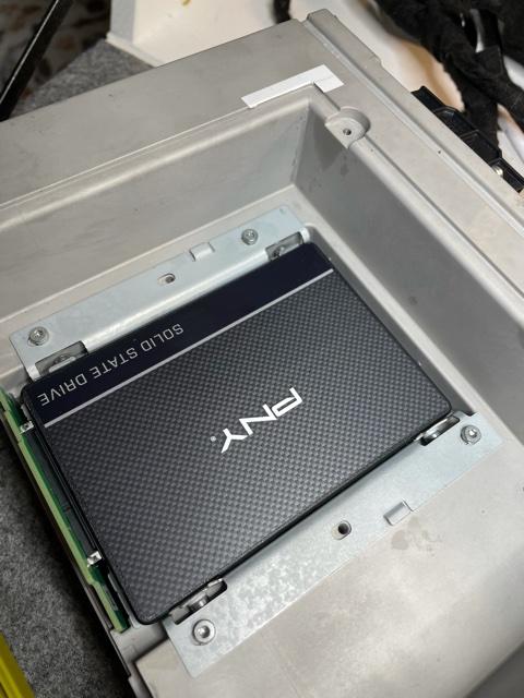

A questa unità è stato anche sostituito HDD tradizionale in SSD da 240 GB per rendere tutto piu fluido e perfettamente stabile .
Cosa molto importante il VIDEO NON TOUCH reso compatibile anche con questo livello di aggiornamento, si puo mantenere quello esistente
ps: questo post è a titolo puramente dimostrativo racconta le potenzialità di questa unità e la sua possibile evoluzione
NBT EVO ID4 2 G RAM unità del 2016/2017 HW: 2.1 e 2.3 passaggio alla nuova grafica 2020 con Carplay Full screen - video in movimento - screen mirroing da android e tutte le opzioni software delle nuove unità .   Perfettamente funzionante veloce reattivo senza nessun riavvio. A questa unità è stato anche sostituito HDD tradizionale in SSD da 240 GB per rendere tutto piu fluido e perfettamente stabile . Cosa molto importante il VIDEO NON TOUCH reso compatibile anche con questo livello di aggiornamento, si puo mantenere quello esistente   ps: questo post è a titolo puramente dimostrativo racconta le potenzialità di questa unità e la sua possibile evoluzione image0(1).jpeg.cfbbde8da43541a037cbce0a2c905cd4.jpeg
Ottimo lavoro!!! Una succulenta novità
AGGIORNAMENTO MONTATO SU MINI JOHN COOPER WORKS
PERFETTAMENTE FUNZIONANTE
COME SVECCHIARE UNA MACCHINA DEL 2016 CON POCO... E PORTARLA AD UN ADEGUAMENTO DEL 2020 SENZA CAMBIARE UNITA' MA MANTENNDO QUELLA ORIGINALE ED ANCHE IL MONITOR NON TOUCH SOSTITUENDO SOLTANTO HD TRADIZIONALE PASSANDO A SSD 240 GB PER MIGLIORI PRESTAZIONI
PS: TRA POCHI GIORNI  QUESTO UPGRADE VERRA' FATTO CON IL  NUOVO SOFTWARE E GRAFICA DEL 2021 IN USCITA IN TUTTE LE MINI

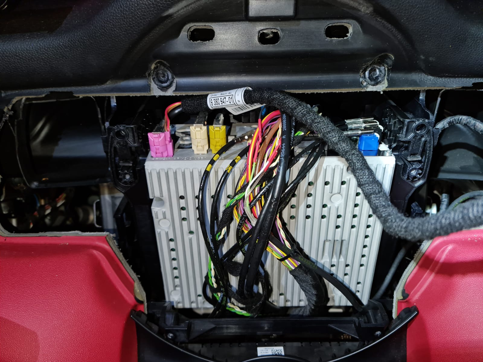

Buonasera scusa se scrivo qui ma mi hanno raccomandato te per il mio "problema", ho da poco acquistato una MINI Clubman del 2016 senza navigatore e Android auto o screen mirrorring Android assenti, posso fare qualcosa in merito? Posto le foto del sistema che ha la mia auto di seguito.
Scusami in anticipo se ho sbagliato a scrivere qui e grazie.

@Carmenciao potrei sapere se poi qualcuno ti ha risposto magari in privato?
Io ho disturbato in privato il nostro fantastico @MF4 e ne abbiamo convenuto che su queste unità è più conveniente e stabile installare un emulatore esterno piuttosto che sostituire HU + schermo o che caricare firmware “pacioccati”.
Il prodotto che mi ha consigliato è questo https://amzn.eu/d/iSH92pi
L'ho contattato anch'io privatamente,mi ha spezzato ogni speranza di poter avere la grafica nuova,o meglio la mia auto non lo consente.
@mrspazzanevespero che almeno questo che hai pubblicato tu possa andar bene.grazie.
A detta sua funziona bene, io per ora non l’ho ancora preso perché sto pianificando altre spese [emoji51]
Idem,ma è una cosa che vorrei fare!
