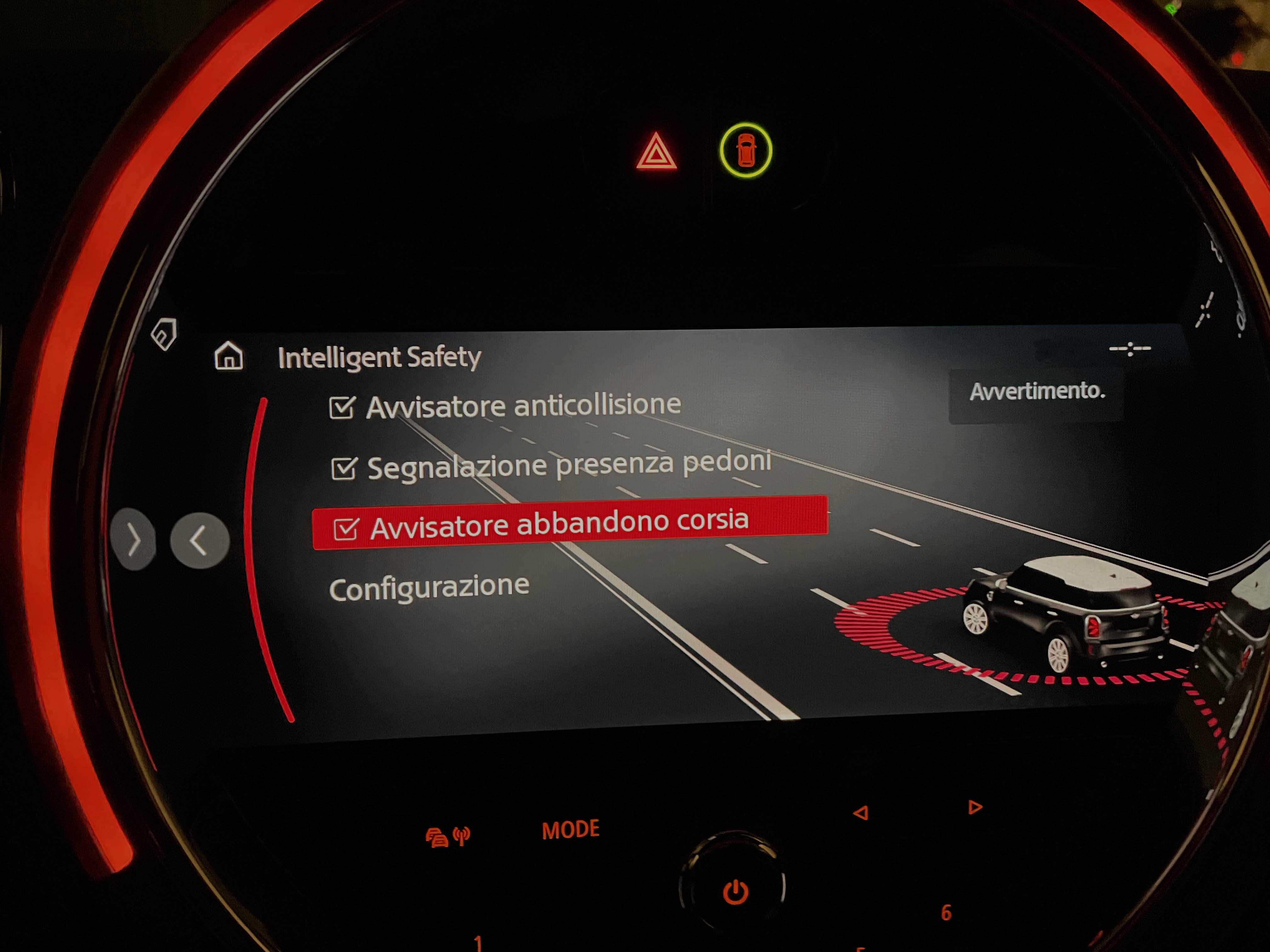

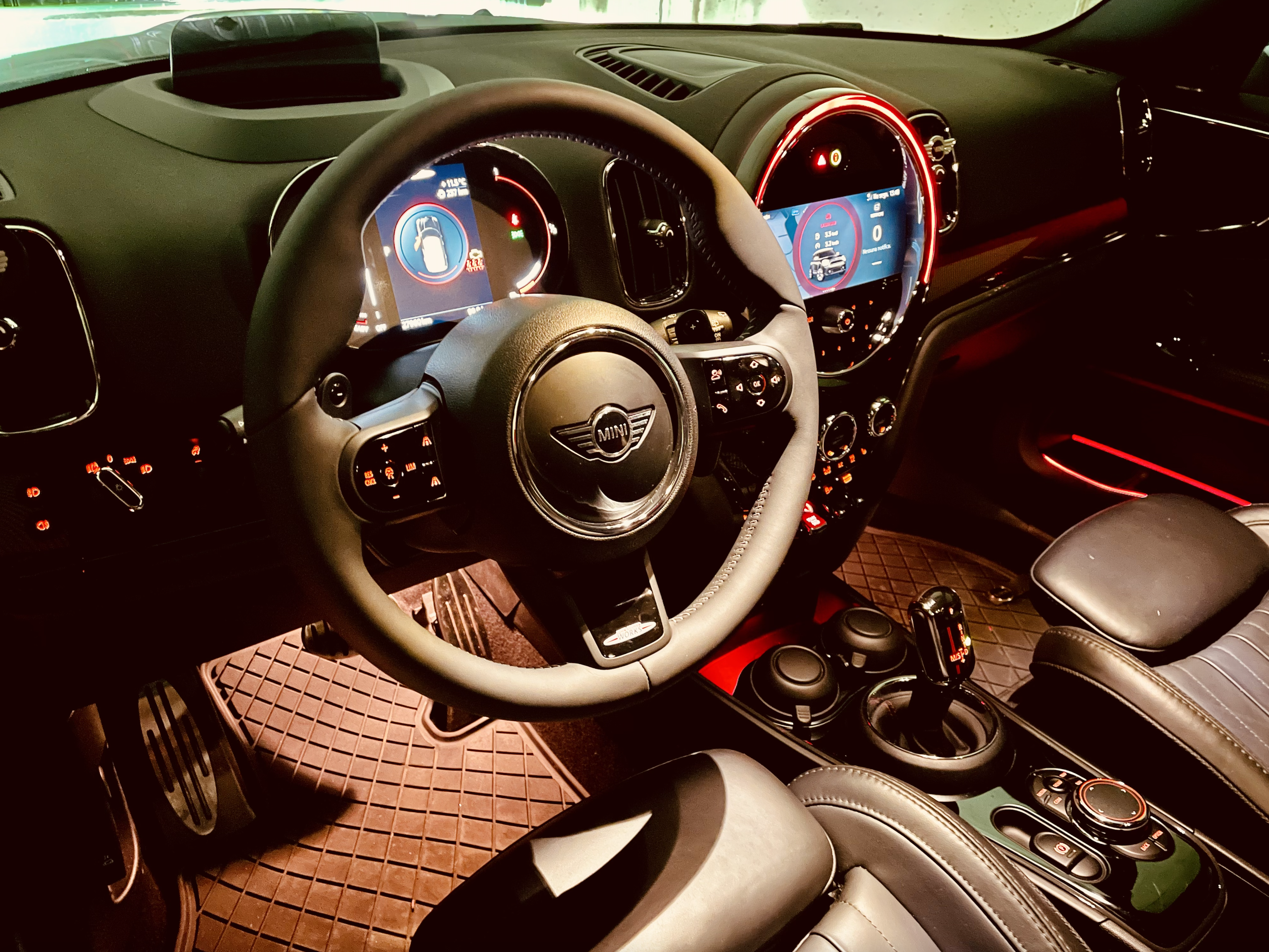

VOLANTE RISCALDATO + LANE WARNING
Nuovi aggiornamenti MINI 2021 possibili integrazioni nelle prossime produzioni
installato in POST- MONTAGGIO su MINI F60
248 NUOVO Volante con corona riscaldata ( attivabile con pulsante sul piantone )

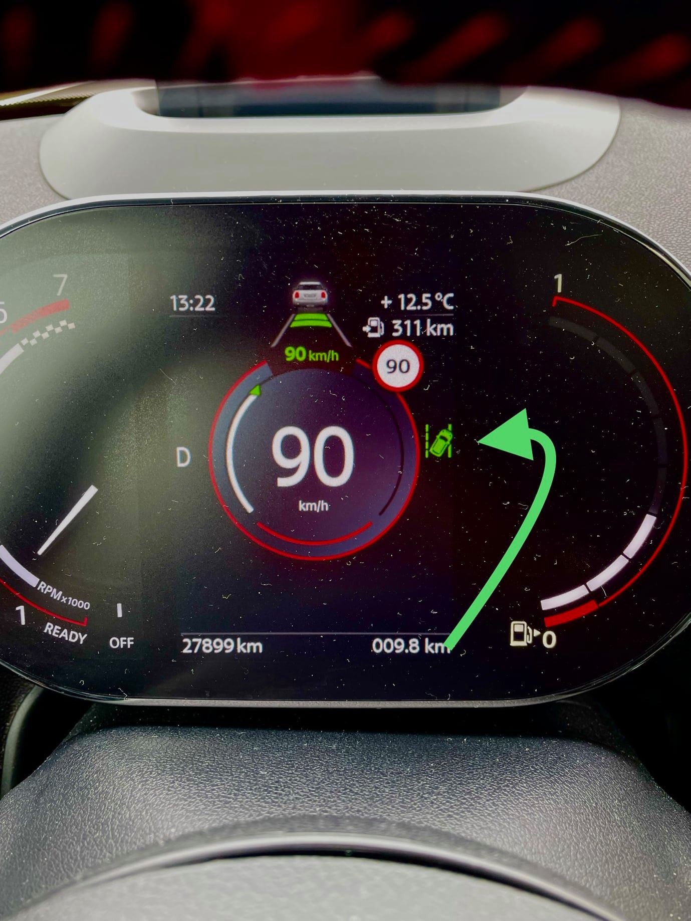

5AS NEW Driving Assistant con Lane Warning ( assistente abbandono corsia volante vibra )
541 new Active Cruise control adattivo con START and GO automativo ( ora la macchina non si spegne piu allo stop ma intelligentemente mantiene la partenza attiva e controlla meglio in curva ed eventuali ostacoli)

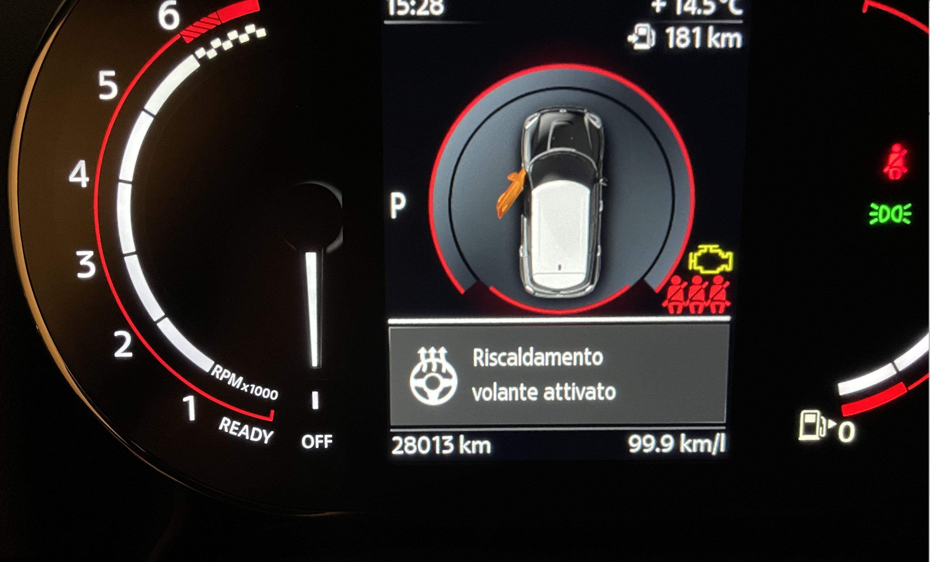

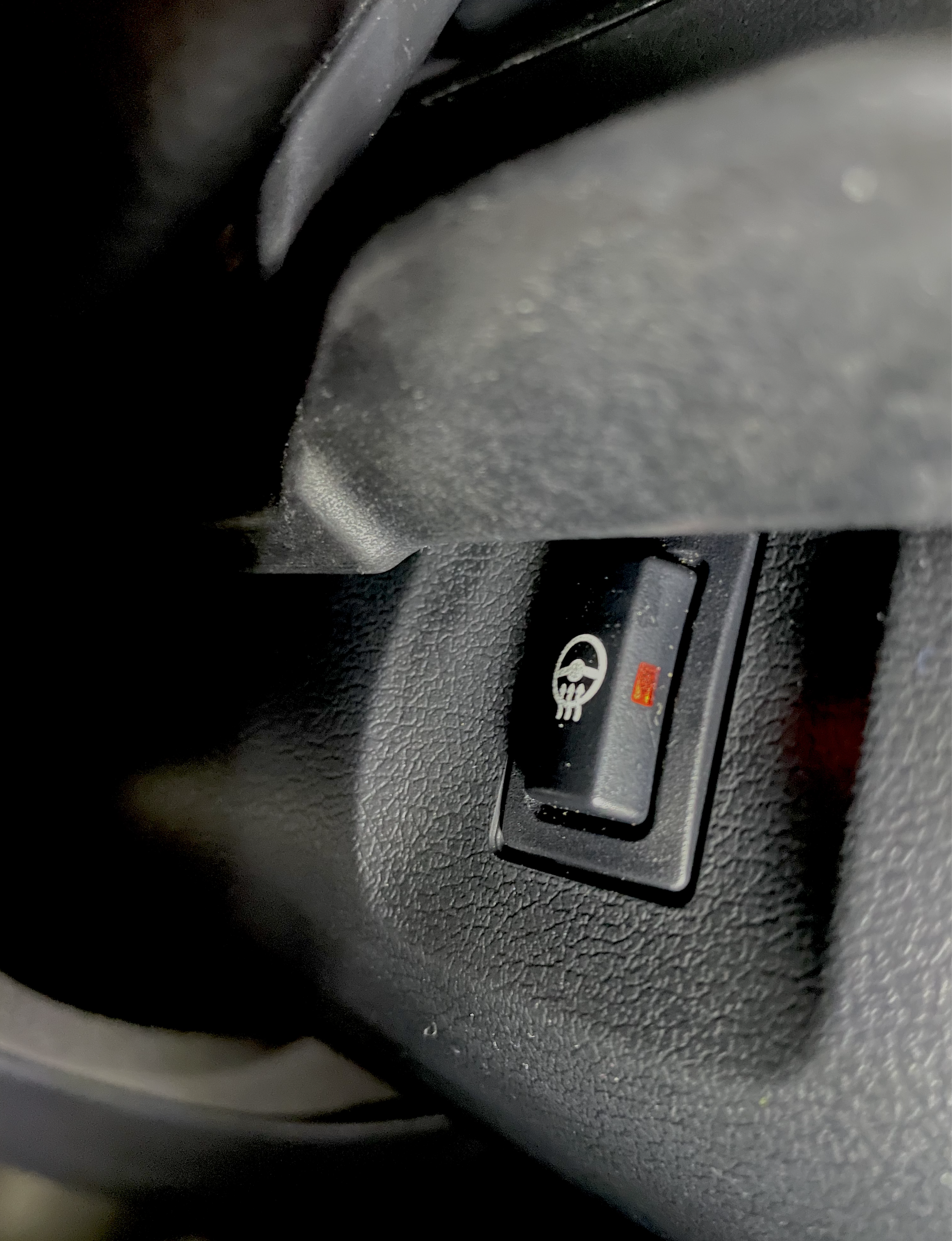

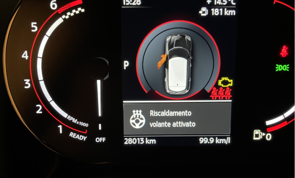

Segnalazione attivazione  del volante riscaldato sul KOMBI e pulsante sul piantone

buongiorno ragazzi sono da poco possessore di una MINI Cooper John Works provengo da una X2..
Nella BMW avevo messo il tastino per il volante riscaldato dietro la corona del volante ed è subito partito senza dover fare nessun allineamento.
Prima di venderla ho rimosso il tasto e l’ho inserito nella corona della mia nuova MINI però non mi si attiva nulla.. secondo voi va allineato perché sulla BMW è stata una sorta di Plug and play e pensavo che fosse lo stesso..
Il tasto dovrebbe essere lo stesso i
Per far funzionare il volante riscaldato è necessario che il volante sia dotato della corona riscaldante (condizione hardware) e che sia poi codificate le centraline BDC e KOMBI (condizione software).
Dimenticavo, ovviamente bisogna collegare il pulsante all’alimentazione, ma penso già hai provveduto
Modificato da MF4
ciao si pulsante collegato ma non si attiva.. credo che il mio volante non si apre predisposto per il riscaldamento nonostante dietro ci sia il connettore.. ma non riesco a capire dove trovare un volante idoneo
