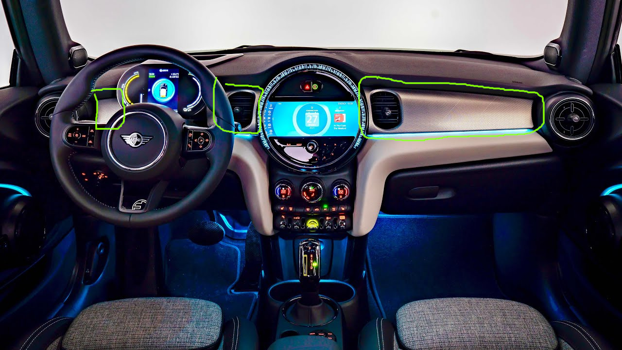

Ciao, qualcuno per caso ha (o può recuperare in qualche modo) i pdf per smontare questi pezzi che ho cerchiato in giallo? Sarebbero le cover in nero laccato, oppure come nella foto etc etc. Non vorrei distruggere tutto tirando a caso 😄
penso che tu stia cercando le istruzioni TIS, ti dico che le istruzioni fanno riferimento ad un "attrezzo speciale" penso che abbiano in bmw ma non mostra che tipo di attrezzo sia , sicuramente sono ad incastro ma se chiedi in concessionaria fai prima
del modello vecchio sono tutto ad incastro...io li ho sostituiti...servono le leve da carrozziere in plastica e si fa leva
ciao la leva di metallo serve per tirare via i percettivi che tengono i pannelli porta, oppure quelli che fissano gli archi passaruota.. comunque ti serve il kit del primo link
Grazie a tutti, vi spiego l'intento cosi che nessuno perda tempo nel tentativo... ho ordinato un kit su aliexpress "fiber optic rgb". In pratica volevo implementare le luci ad anello nelle portiere e sotto il cruscotto (come in foto). Purtroppo mi sono arenato perchè nello sportello non c'è niente a 12v cui attaccarmi e non è nemmeno possibile passare un cavo fra sportello e cruscotto perchè non vi è un "cavidotto" passante ma un connettore vero e proprio. Pertato non potendo risolvere nella zona sportello non mi metto nemmeno a sistemare nella zona cruscotto. peccato 😞
