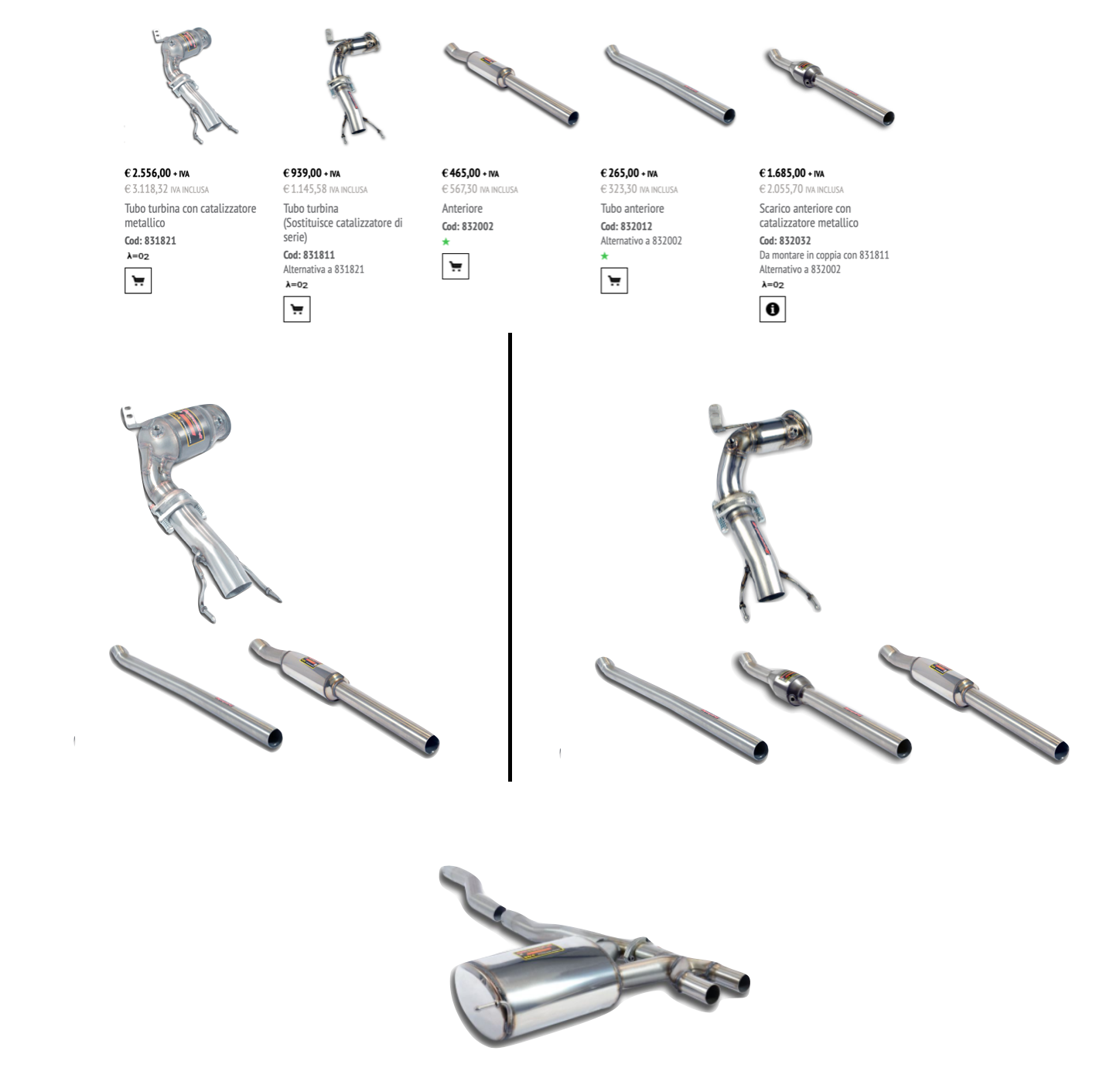

Sul tema dello scarico, ampiamente dibattuto con tanti interessantissimi contributi, non sono mai - per miei limiti tecnici - riuscito a fare una efficace sintesi. 🙃
Tramite sito Supersprint, al netto della scelta del brand (che potrebbe essere anche Remus o altro), c'è il dettaglio dei vari pezzi che costituiscono la linea di scarico completa.
Ma questo non fa altro che generare altri dubbi. 🙄
A prescindere dalla soluzione che andrò ad adottare, "mi piacerebbe capire", quindi spero che qualcuno mi aiuti fare chiarezza.
La prima scelta quindi riguarda:
1. Downpipe con catalizzatore
2. Downpipe libero
Al DP con catalizzatore può seguire:
1. Centrale libero
2. Centrale silenziato
Al DP libero può seguire:
1. Centrale libero
2. Centrale con catalizzatore
3. Centrale silenziato
Quindi se (e ripeto se) ho ben capito, queste sono le cinque opzioni possibili per lo scarico.
Potrei tuttavia non aver capito un bel niente... 😆
Quali sono quindi vantaggi/svantaggi e caratteristiche delle varie opzioni? 🤓

ma uno scarico "troppo libero", che annulla la contropressione, non svuota i bassi?
Tutto giusto. Manca la parte del terminale.
Uno scarico troppo libero, oltre a essere controproducente per le prestazioni, per uso stradale è parecchio impegnativo a livello di rumere.
Dipende dal livello di preparazione e da cosa si vuole ottenere.
Un dp libero migliora l'evacquazione dei gas di scarico togliendo calore alla turbina, ma sei fuori legge per le emissioni. Il kat sul centrale onestamente lo ho visto usare molto poco, probabilmente per la scomodità di dover fare delle prolunghe per le lambda.
Ovviamente in caso di cambio del dp è obbligatorio mappare.
