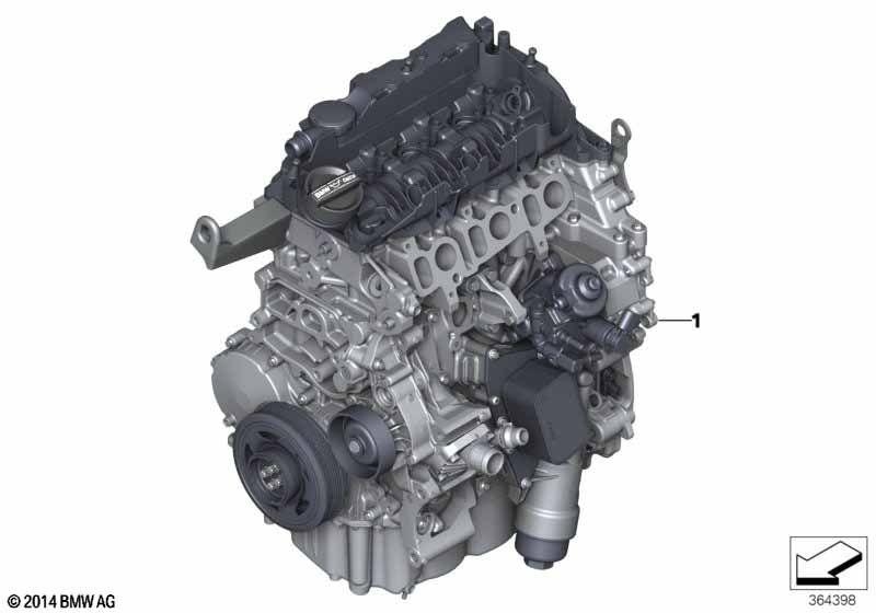

MINIco007 Inviato 14 Febbraio Segnala Condividi Inviato 14 Febbraio Lascia stare il filtro che hai montato,se non andava bene non andava a pressione l'olio e ti rimaneva la luce pressione olio accesa,se poi vuoi smontarlo,lo puoi smontare,basta che si trova al di sopra la coppa dell'olio,altrimenti esce la quantità di olio fino al buco del filtro. Io lascerei tutto come sta, tanto i filtri sono tutti uguali.Ti faccio vedere dalla foto dove è il filtro,si vede che se vai a vitare la parte in plastica che tiene il filtro,che si trova leggermente tra la metà della coppa olio,quindi rischi che 1 o 2 litri si possano svuotare. Link al commento Condividi su altri siti Altre opzioni di condivisione...

MINIco007 Inviato 15 Febbraio Segnala Condividi Inviato 15 Febbraio Questa che ho postato ,almeno dallo spaccato MINI,è il motore R60, comunque, se è più su , puoi sostituirlo, basta ricontrollare il livello Il tuo è questo https://tinyurl.com/2429ox63 Link al commento Condividi su altri siti Altre opzioni di condivisione...

KEKKONIK Inviato 16 Febbraio Autore Segnala Condividi Inviato 16 Febbraio 22 ore fa, MINIco007 ha scritto: Questa che ho postato ,almeno dallo spaccato MINI,è il motore R60, comunque, se è più su , puoi sostituirlo, basta ricontrollare il livello Il tuo è questo https://tinyurl.com/2429ox63 Si esatto il mio motore è quello che hai postato dopo.. Link al commento Condividi su altri siti Altre opzioni di condivisione...
