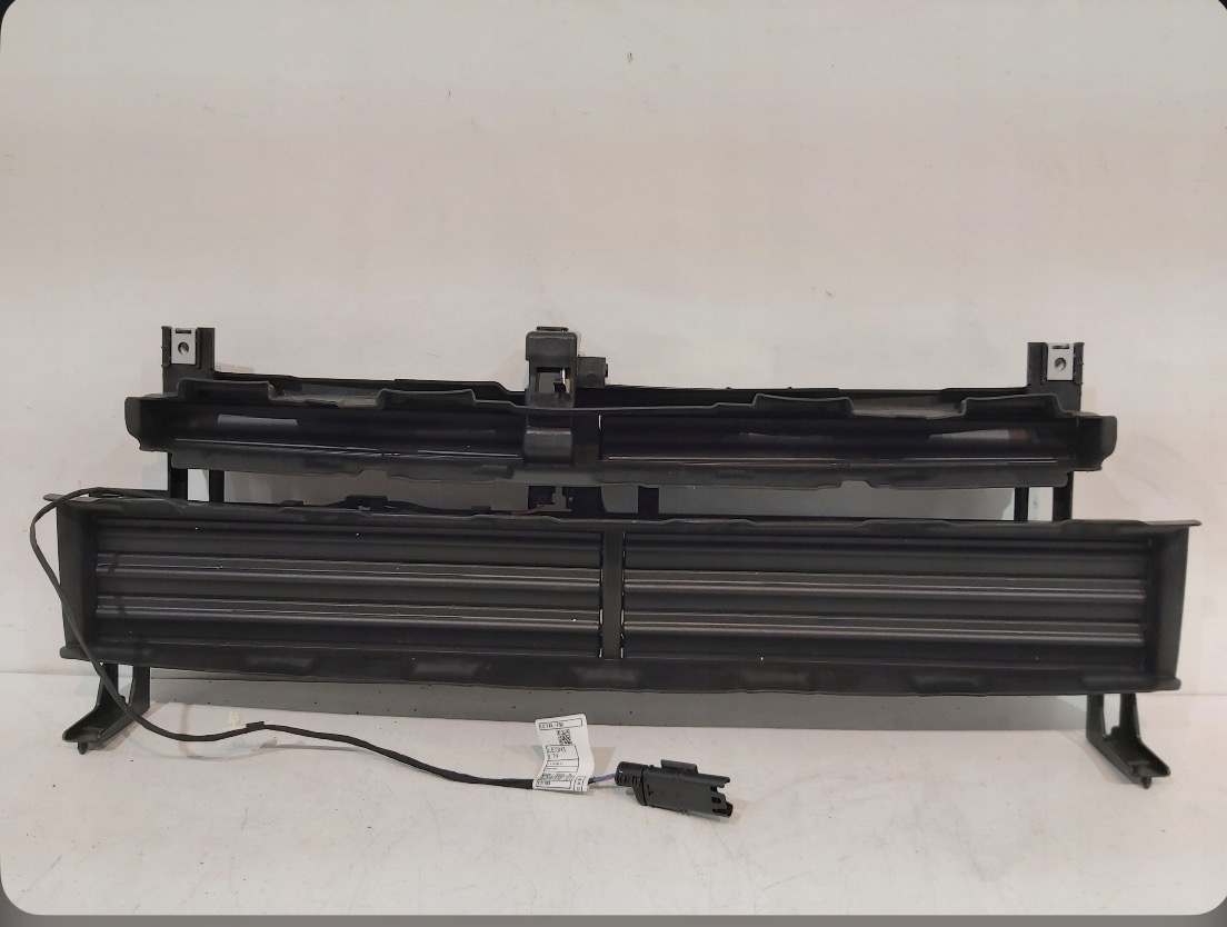

Domenica in franciacorta sono imbattuto in due MINI targate svizzera, una jcw e una f56 sicuramente elaborate e mi è saltata all'occhio una modifica. Nella JCW si notava meno ma nella f56s era anche troppo palese l'intercooler anche per la la scritta (XXXX). Ma mi domando. Macchine parcheggiate, per lasciare a vista tutto così hanno tolto dal paraurti sostanzialmente i flap? Non so se sia il termine corretto flap, comunque per intenderci il pezzo qui sotto...

Il flap che hai messo in foto non va a coprire l'intercooler ma il radiatore, l'intercooler è sempre esposto ed è coperto solo dalla griglia, tranne nelle lci2 che è completamente esposto.
  • Author
Sulla mia sinceramente mi sembrano essere davanti all'intercooler, per lo meno la parte Piu grande....
  • Author
Controllato su bimmerlink... mi è uscito un codice di errore su questo componente. Probabilmente lo avrò sempre avuto rotto perché da quando la ho comprata non ho mai fatto caso che fossero aperte.
Appena arriva l'IC credo che le rimuovo direttamente, la macchina non mi ha mai segnalato nulla in merito quindi non credo che si accendano spie se viene tolto. Proverò prima scollegarlo.
Macchina sempre piena di sorprese . Per ora di non funzionante ce questo e l'apertura centralizzata la maniglia interna del guidatore

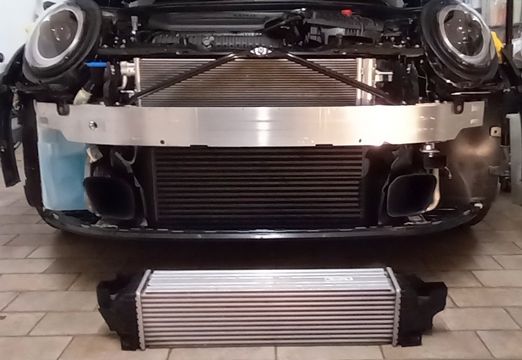

Io sulla mia precdente F56 cooper s my 2021 avevo tolto quella griglia quando ho montato intercoller forge.
  • Author
nulla di piu probabile :D, conterei le cose che non hanno problemi piu che quelle che ne hanno sulla mia MINI nata male 😛
Poi suppongo che non la hai rimontata o si?
No, non lo ho rimontato. Limitava passaggio aria anche con alette  aperte e peso inutile. Nessun errore segnalato sul cruscotto , ne durante diagnosi presso officina MINI.
Credo serva solo nei paesi estremanete freddi ( paesi scandinavi per intenferci ) , non certamente in Italia.
