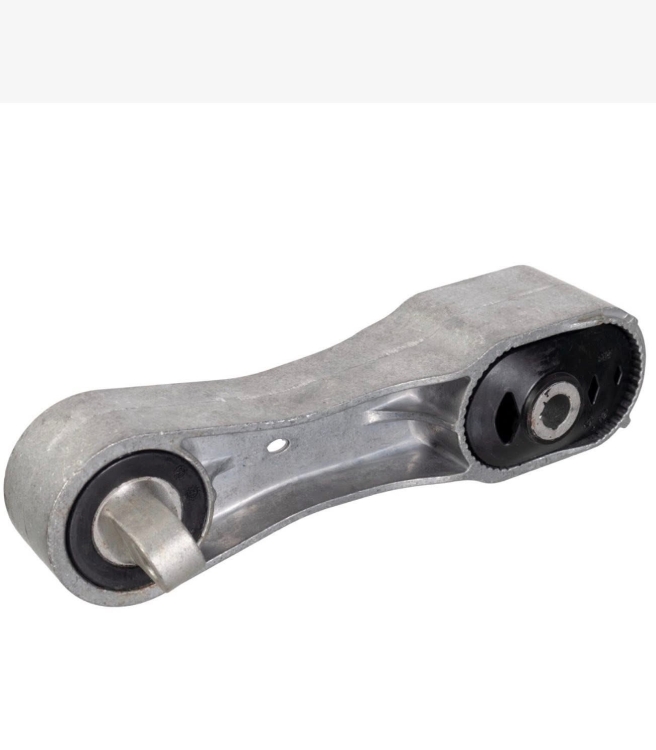

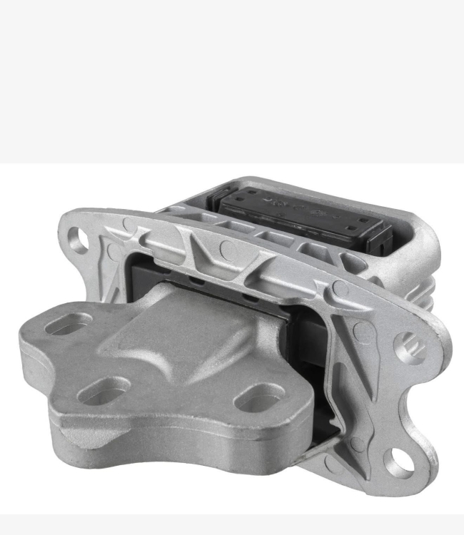

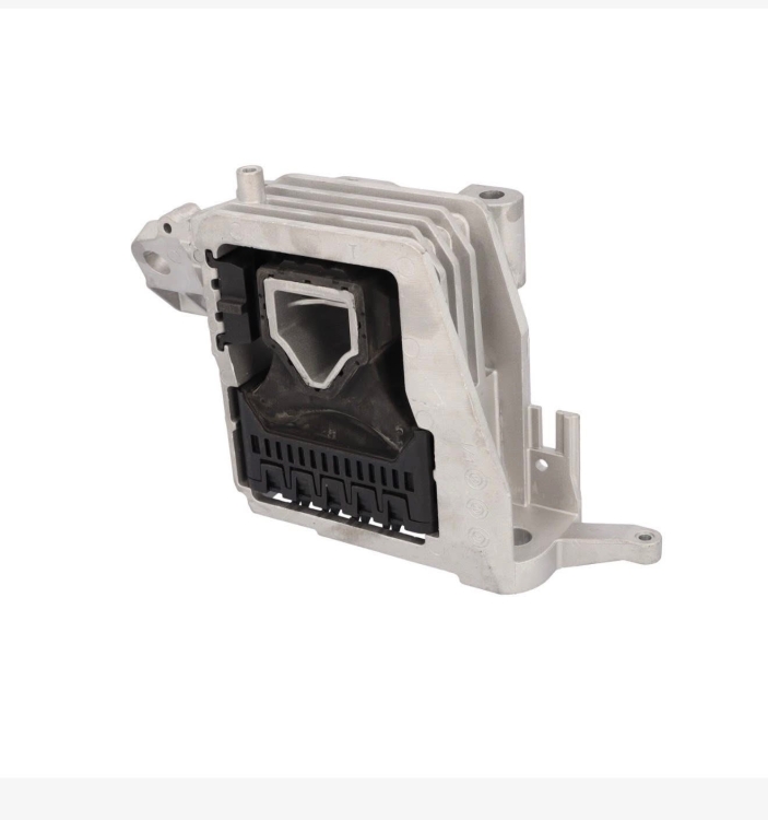

Questi i 3 supporti cambiati, il secondo e il terzo li ho fatti sostituire insieme a distanza di circa 2 settimane , nell ultimo mese. Però il secondo in foto é stato cambiato per ultimo, forse non è stato serrato bene? Invece il giunto elastico posteriore quello che si innesta con il differenziale posteriore dal ponte abbiamo visto che ci sono diverse crepe, ma il meccanico dice che è improbabile che quelle
Crepe possano far fare questo rumore, anche se secondo me può essere. Avevo intenzione di cambiarlo e già che ci sono sostituire L olio al differenziale . Il lavoro è stato fatto in officina .
Che poi pensandoci bene il secondo supporto in foto, che ho cambiato per ultimo sta proprio posizionato praticamente lato guida , perché per cambiarlo hanno dovuto smontare la batteria e altro
