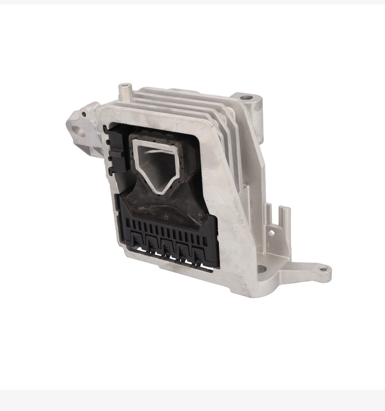

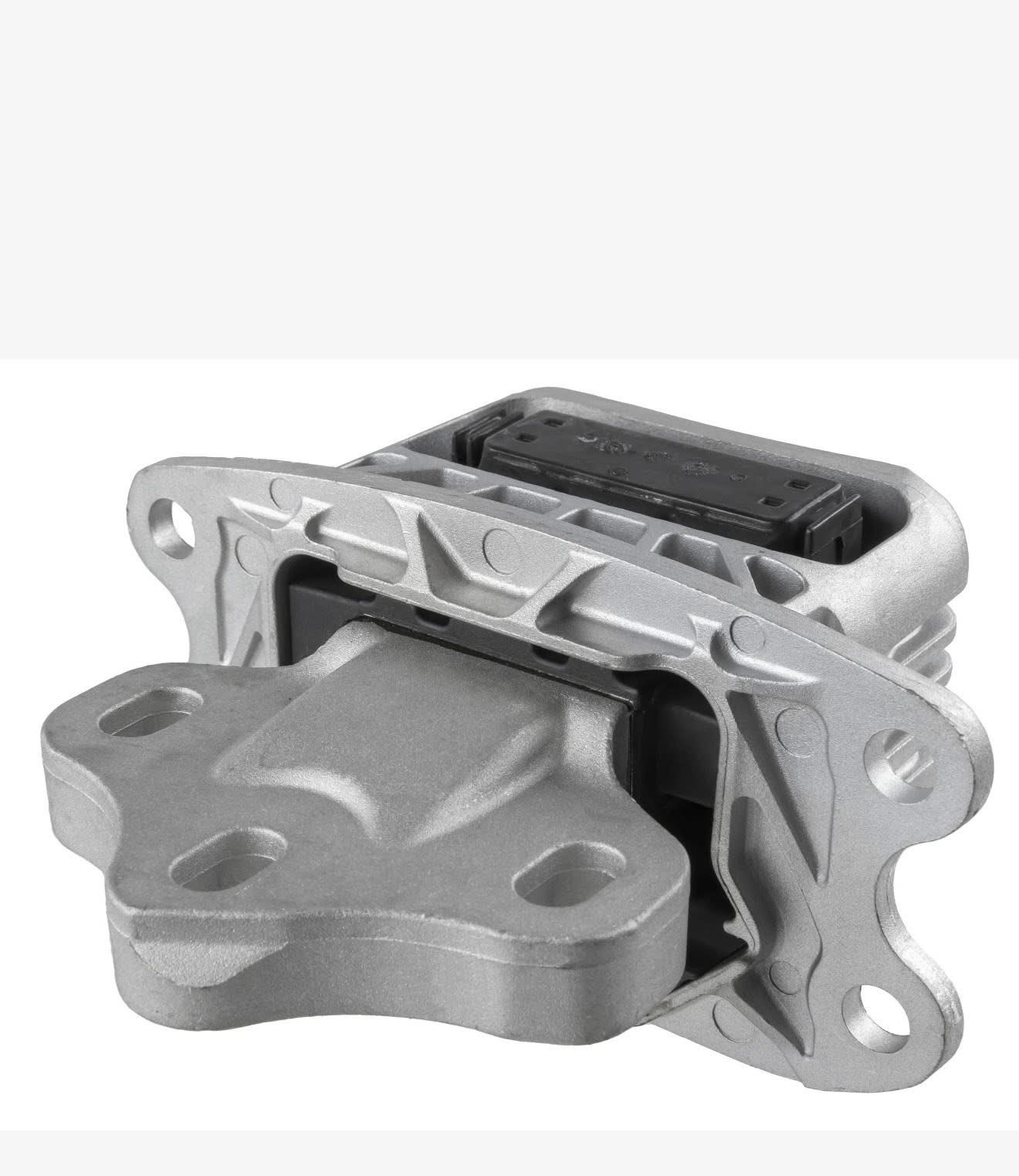

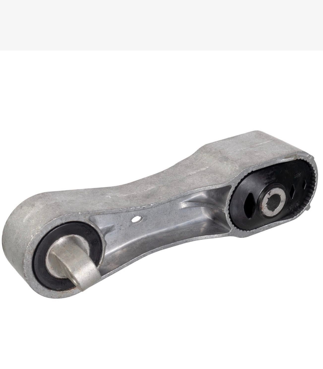

  1. Questi i 3 supporti cambiati, il secondo e il terzo li ho fatti sostituire insieme a distanza di circa 2 settimane , nell ultimo mese. Però il secondo in foto é stato cambiato per ultimo, forse non è stato serrato bene? Invece il giunto elastico posteriore quello che si innesta con il differenziale posteriore dal ponte abbiamo visto che ci sono diverse crepe, ma il meccanico dice che è improbabile che quelle Crepe possano far fare questo rumore, anche se secondo me può essere. Avevo intenzione di cambiarlo e già che ci sono sostituire L olio al differenziale . Il lavoro è stato fatto in officina .

  4. Ciao a tutti, ho una MINI Countryman F60 Cooper D ALL4 automatica (2019 – 80.000 km). Avverto un rumore secco tipo “toc / stock” che si manifesta solo a basse velocità, in manovre lente o quando sterzo per curvare, soprattutto in inversioni di carico (accelero/freno o avanti-indietro). Il rumore sembra provenire dal sottoscocca anteriore / tunnel centrale. – NON lo sento su strade dissestate – NON lo sento in marcia normale – Sterzo perfetto, auto che va benissimo Ho già sostituito: – supporto motore destro – supporto inferiore motore (anticoppia) – supporto cambio superiore (sotto batteria) Dopo i lavori quasi tutti i rumori sono spariti. Resta questo toc occasionale + una micro-vibrazione molto lieve sotto i piedi (zona tunnel), costante ma appena percettibile. Sul ponte è tutto ok; unico dubbio il giunto elastico/paracolpi dell’albero verso il differenziale posteriore, che presenta crepe superficiali ma senza gioco evidente. Qualcuno con F60 ALL4 ha avuto lo stesso comportamento? Avete risolto cambiando il giunto paracolpi o è un NVH tipico della trasmissione ALL4? Grazie a chi condivide esperienze dirette su F60
