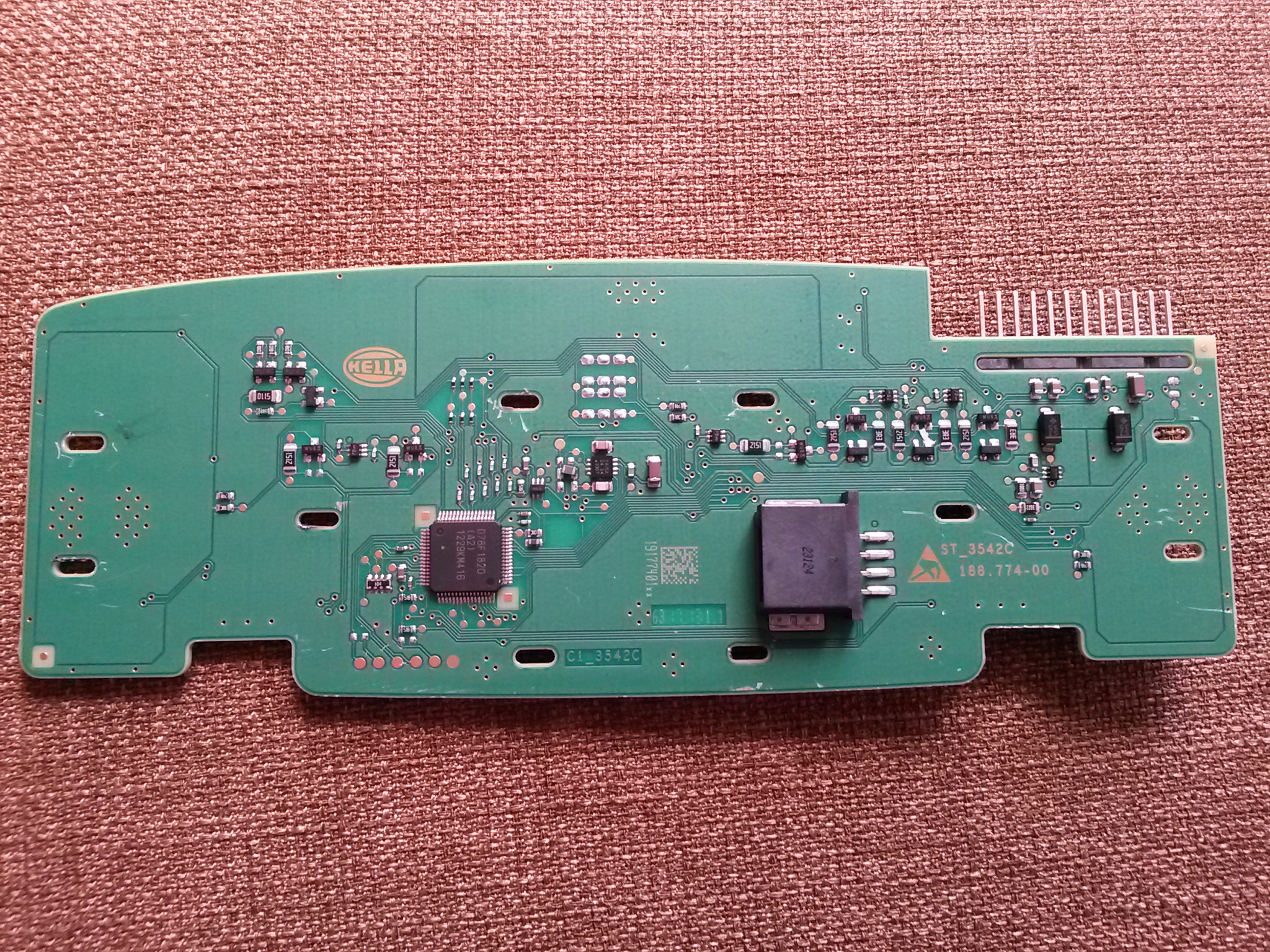

Pier Inviato 16 Aprile 2015 Segnala Condividi Inviato 16 Aprile 2015 Non fattibile e ti consiglio vivamente di abbandonare l'idea. .nin è il tasto a fare il lavoro ma un processore integrato nella plafoniera foto della scheda originale questa è senza pacchetto,figuriamoci con Link al commento Condividi su altri siti Altre opzioni di condivisione...

Pippomaccacco Inviato 22 Aprile 2015 Segnala Condividi Inviato 22 Aprile 2015 Non fattibile e ti consiglio vivamente di abbandonare l'idea. .nin è il tasto a fare il lavoro ma un processore integrato nella plafoniera foto della scheda originale questa è senza pacchetto,figuriamoci con /index.php?app=core&module=attach§ion=attach&attach_rel_module=post&attach_id=19487">20150401_152413.jpg Link al commento Condividi su altri siti Altre opzioni di condivisione...
