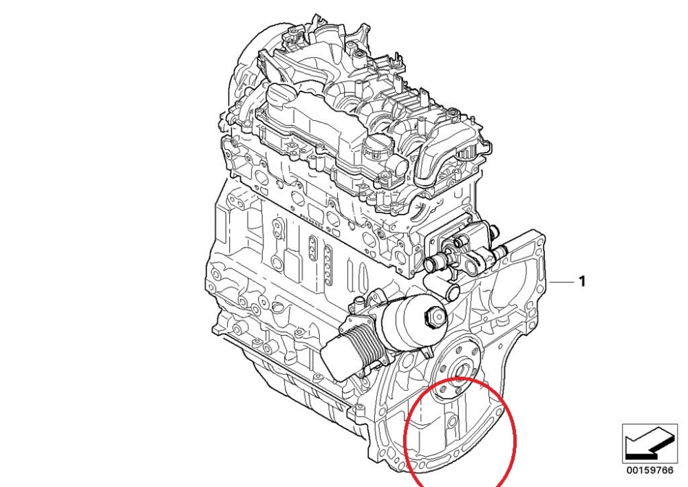

  1. Confermo la chiusura della vicenda. La perdita lato guida visibile a terra era dovuta al termostato (in bmw mi han detto che è una scatoletta di plastica che si può rompere) mentre la pompa dell'acqua si trova lato passeggero e aveva una piccola perdita che non era visibile perchè la goccia rimaneva nel carter; si può crepare perchè lavora costantemente in pressione (così mi han detto in bmw). Totale spesa 334 euro
  2. al telefono mi hanno anticipato questo poi quando andrò a ritirarla domani chiederò ulteriori dettagli e vi farò sapere.... di fatto la perdita visibile a terra era quella del termostato e la pompa confermo che si trova dall'altra parte....
  3. responso: ho fatto ambo ...... pompa + termostato ....
  4. Io non ho mai parlato di lato passeggero. Ne parla marcodromico illustrando il suo di problema. Nel mio post di apertura parlo solo di lato guidatore con tanto di allegato con schema del motore. Cmq a questo punto sembra proprio la pompa. Grazie e vi farò sapere

  12. Ciao a tutti, vorrei sottoporvi una questione convinto che saprete aiutarmi. Da qualche mese rilevo un calo anomalo e non regolare di liquido di raffreddamento senza però trovare macchie in garage. Fino a ieri. Ieri ho verificato che la perdita c'è a motore appena spento (ma non sempre, a volte non perde proprio) e prosegue per un po' (vista la dimensione della macchia e la velocità con cui scendevano le gocce direi 1 ora). A occhio ho visto che le gocce scendono dalla base del motore lato guidatore; sapete dirmi cosa c'è nel punto indicato (nella figura che ho allegato) o se li cè attaccato qualche componente che ha a che fare con il circuito di raffreddamento? (la pompa dell'acqua dovrebbe essere dall'altra parte se non sbaglio) La mia curiosità è data dal fatto che la settimana prossima la porto in bmw e vorrei arrivare un po' preparato per essere sicuro che non mi raccontino quello che vogliono... Grazie mille
