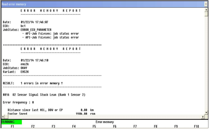

  5. Ho fatto una lettura degli errori della mia R53 ed è uscito questo error Sensor Signal Stuck Lean (bank 1 Sensor 2), mi devo preoccupare? di cosa si tratta?
