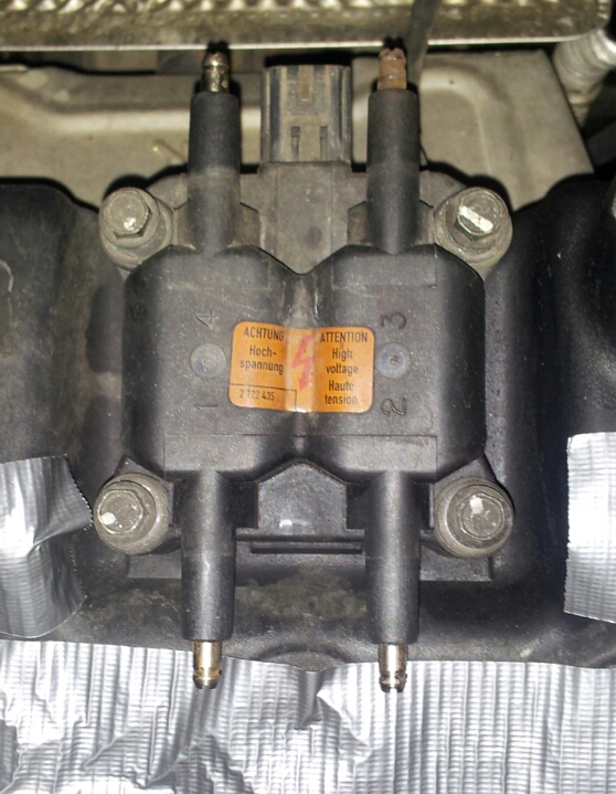

  4. Nicola ha pubblicato una discussione in Motore
    Ecco la mia bobina tutta bella ossidata sul cilindro 3 ..... adesso che faccio?? Spazzola di ferro + wd40 per pulire e un po di grasso prima di reinserirla??? Per quanto riguarda i cavi candela si possono pulire o devo cambiarli per forza??

  7. Nicola ha risposto a Nicola nella discussione Motore
    Bho ...allora provero con additivo pulitore iniettori e sostituzione candele
