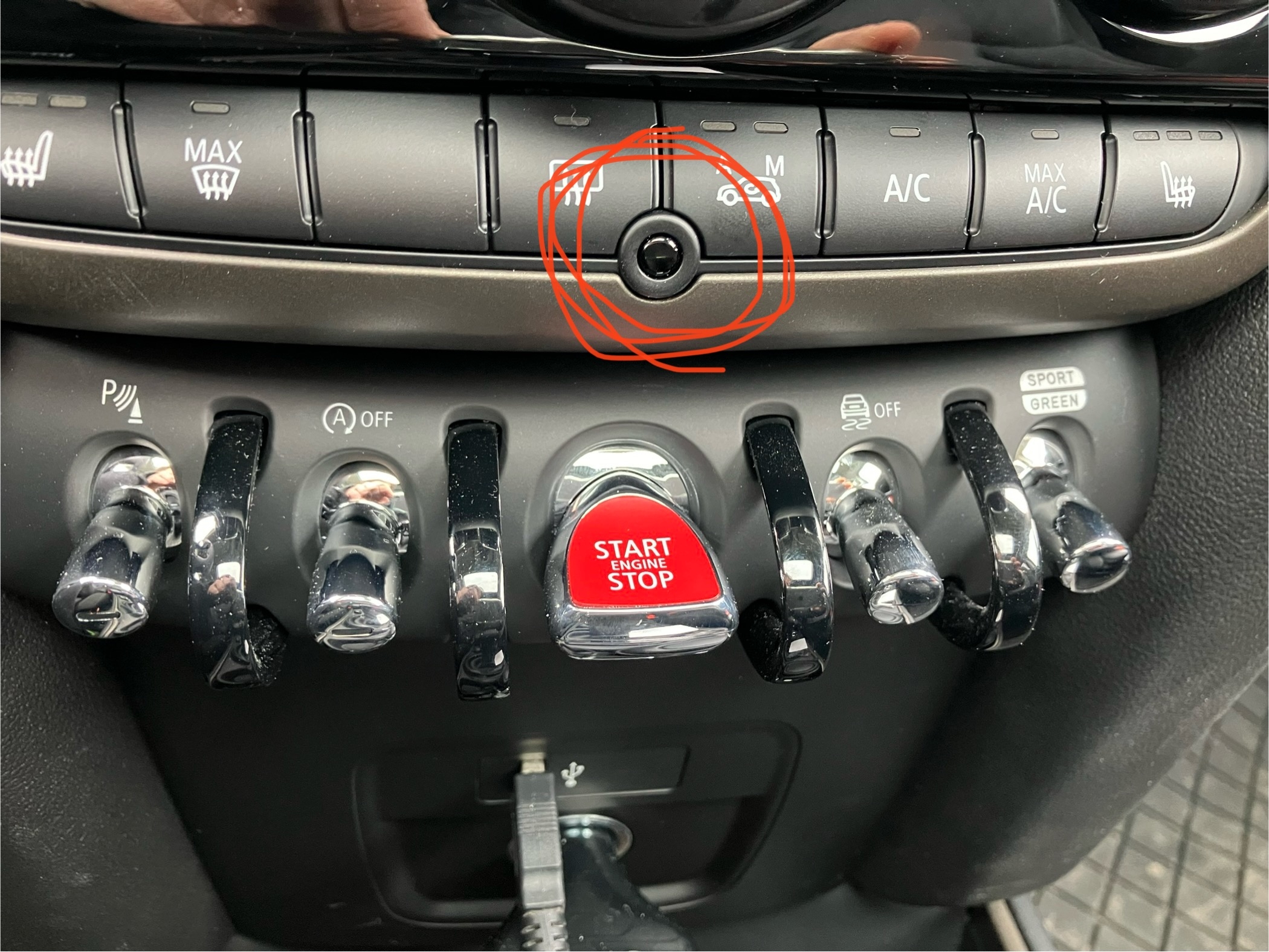

  4. lollolo ha pubblicato una discussione in Interior
    Qualcuno sa cosa sia questo coso? Un tasto? Uno sblocco di qualcosa? Un sensore? Perché a premerlo sembra che ceda. Ma non succede nulla. E nel libretto non è indicato in nessun modo.

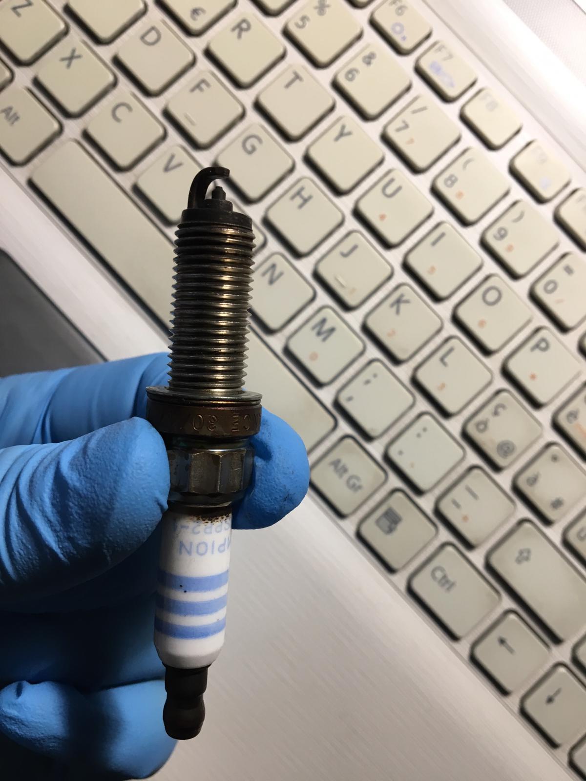

    Si. Cambiate tutte e 4 perchè smontate tutte hanno lo stesso problema. L'isolatore di ceramica non è solidale alla candela ma si muove lungo il suo asse. Così che l'elettrodo centrale arriva a toccare l'elettrodo di massa (l'arco). Più che pensare siano state di una partita fallata... ma non te ne accorgi quando le monti? La MINI BMW monta della Champion 127r‑6spp2‑1 adesso l'elettrauto mi ha montato delle ngk plzkbr/b8dg che dice essere quelle previste La candela che tengo in mano ha 2 mesi circa di funzionamento e 2500-3000 km. WhatsApp Video 2019-06-26 at 11.51.18.mp4

    🤬😡 guardata oggi: candela cilindro 1 rotta (la ceramica)... forse chi le ha cambiate al tagliando l'ha fatta cadere... 🤬😡🤯

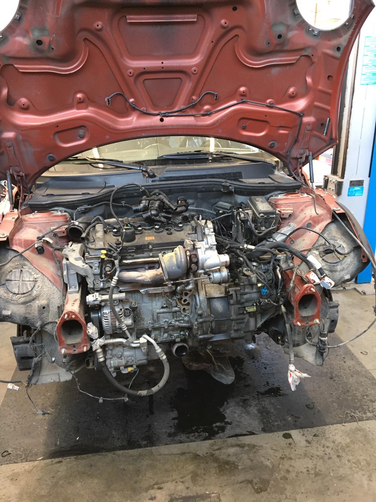

  20. news: oltre al termostato, anche lo scambiatore calore della turbina. Morale: bisogna smontare tutto il muso dell'auto per arrivarci: paraurti, radiatori, etc...

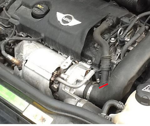

  22. Volevo avere una conferma, per una MINI COOPER S R56 di fine 2010. Il condotto di aspirazione della turbina (mo messo una foto con evidenziato in rosso il punto di interesse), ha appena uscito dalla turbina un'uscita a Y con un condotto più piccolo per il recupero dei vapori dell'olio. Condotto in plastica che spesso si rompe. L'innesto nel condotto di diametro maggiore, io me lo ritrovo come un semplice maschio inserito nel tubo più grande, con un'infinità di gioco. Il tubo di recupero avrebbe a vederlo una sorta di flangia. Io penso ci sia stata una guarnizione oppure che quella flangia in origine fosse termosaldata al condotto pincipale, ma nel tempo staccata, vuoi per la temperatura, vuoi per le sollecitazioni... Aprite il vostro cofano e ditemi se il vostro è un tutt'uno ben sigillato oppure si ritrova il gioco che menziono. Grazie
