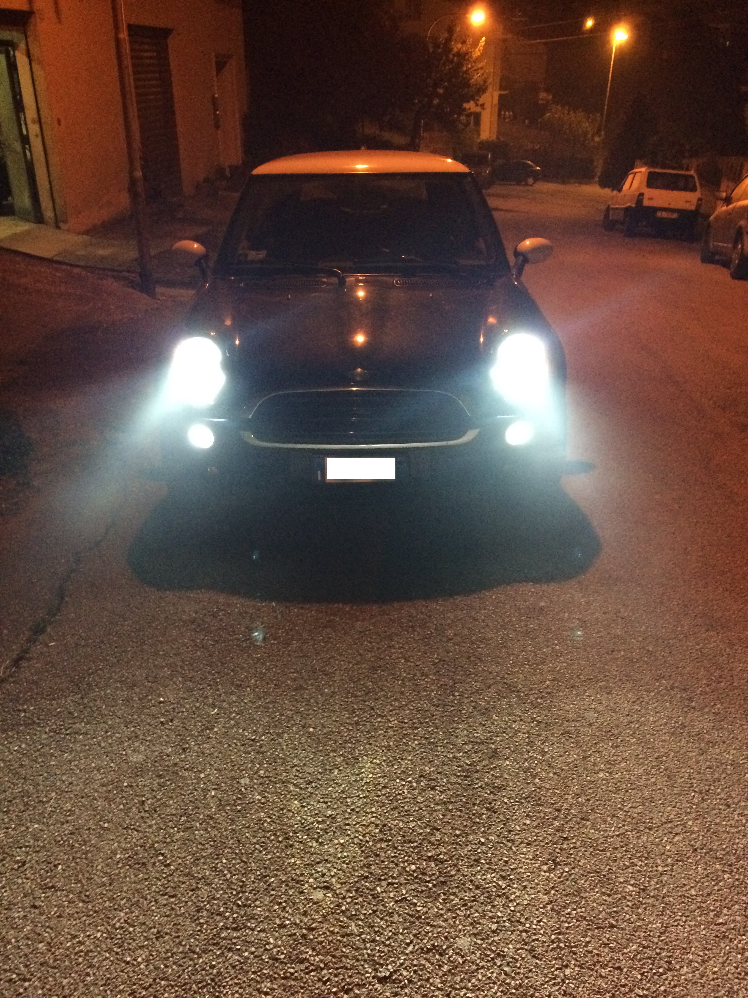

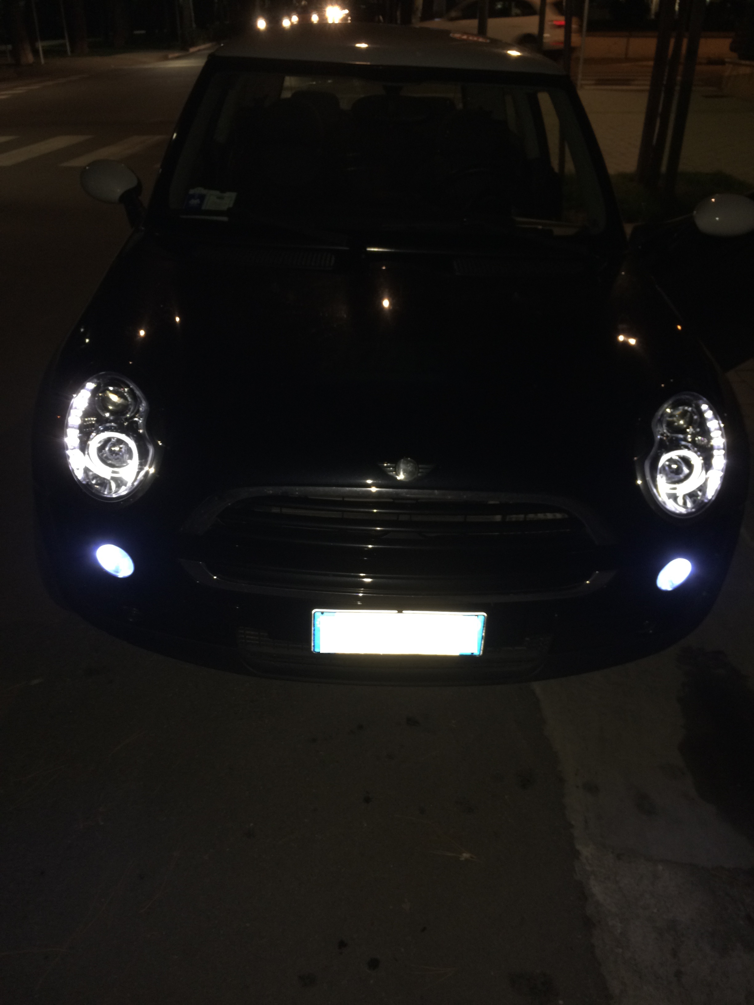

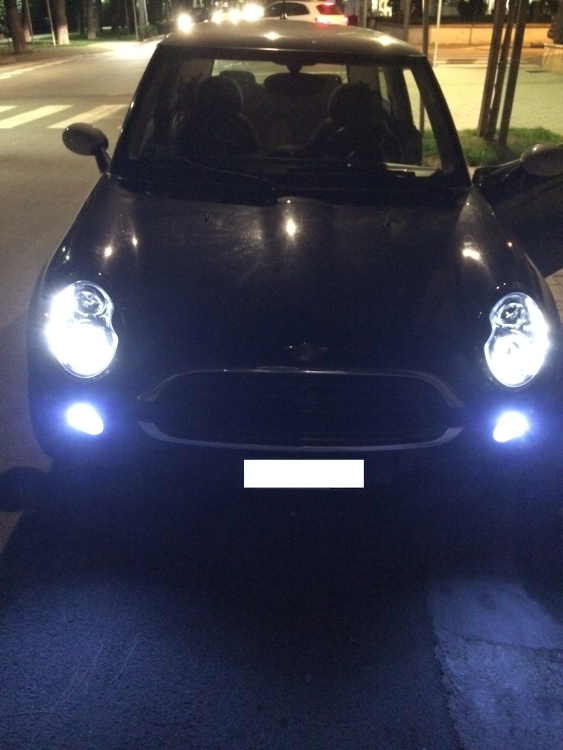

  3. spaceone92 ha risposto a spaceone92 nella discussione Illuminazione
    Ho montato il tutto, vi allego un pò di foto ditemi cosa ve ne pare. Metto anche due foto di come ho sistemato l'interno..

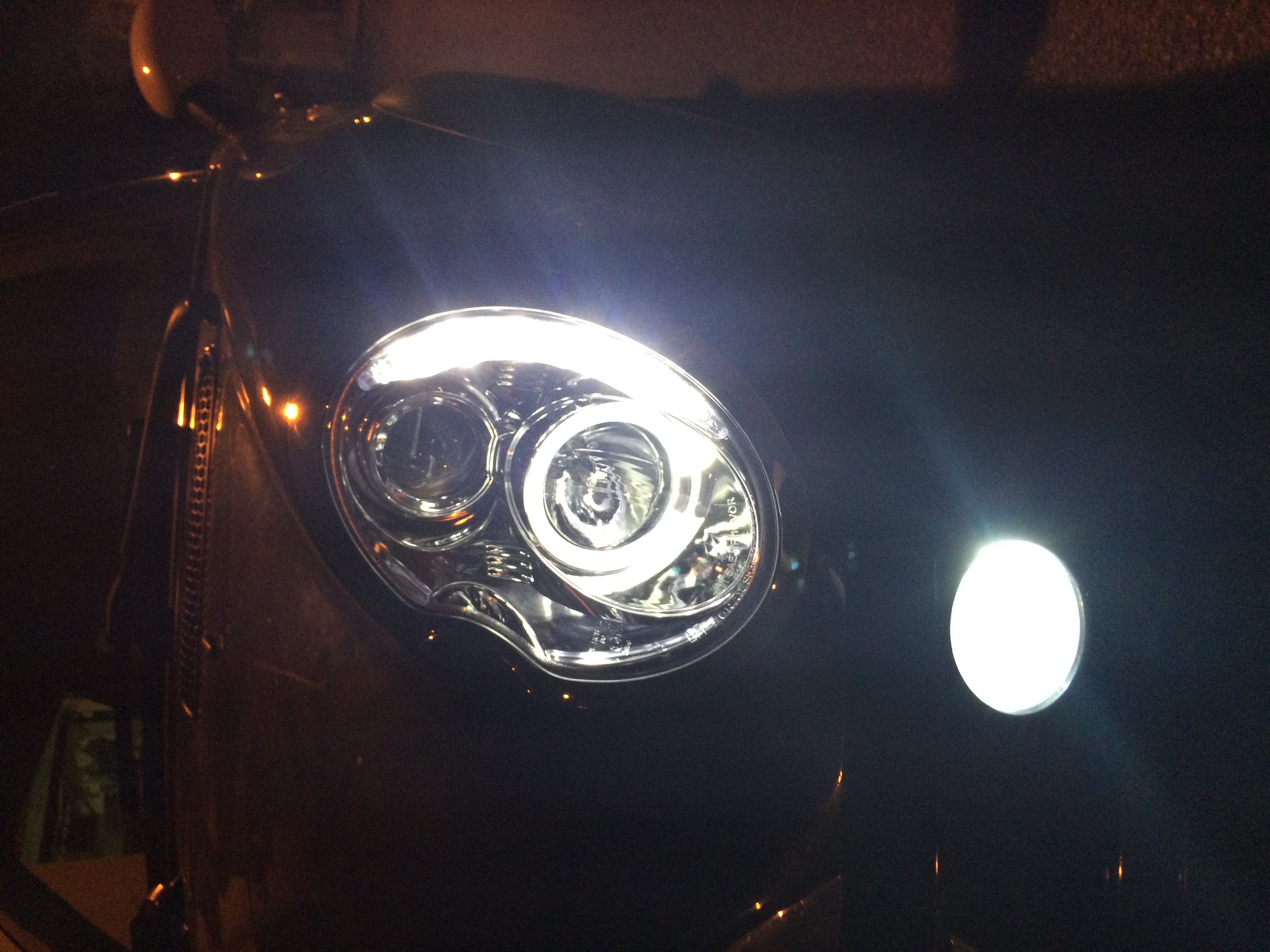

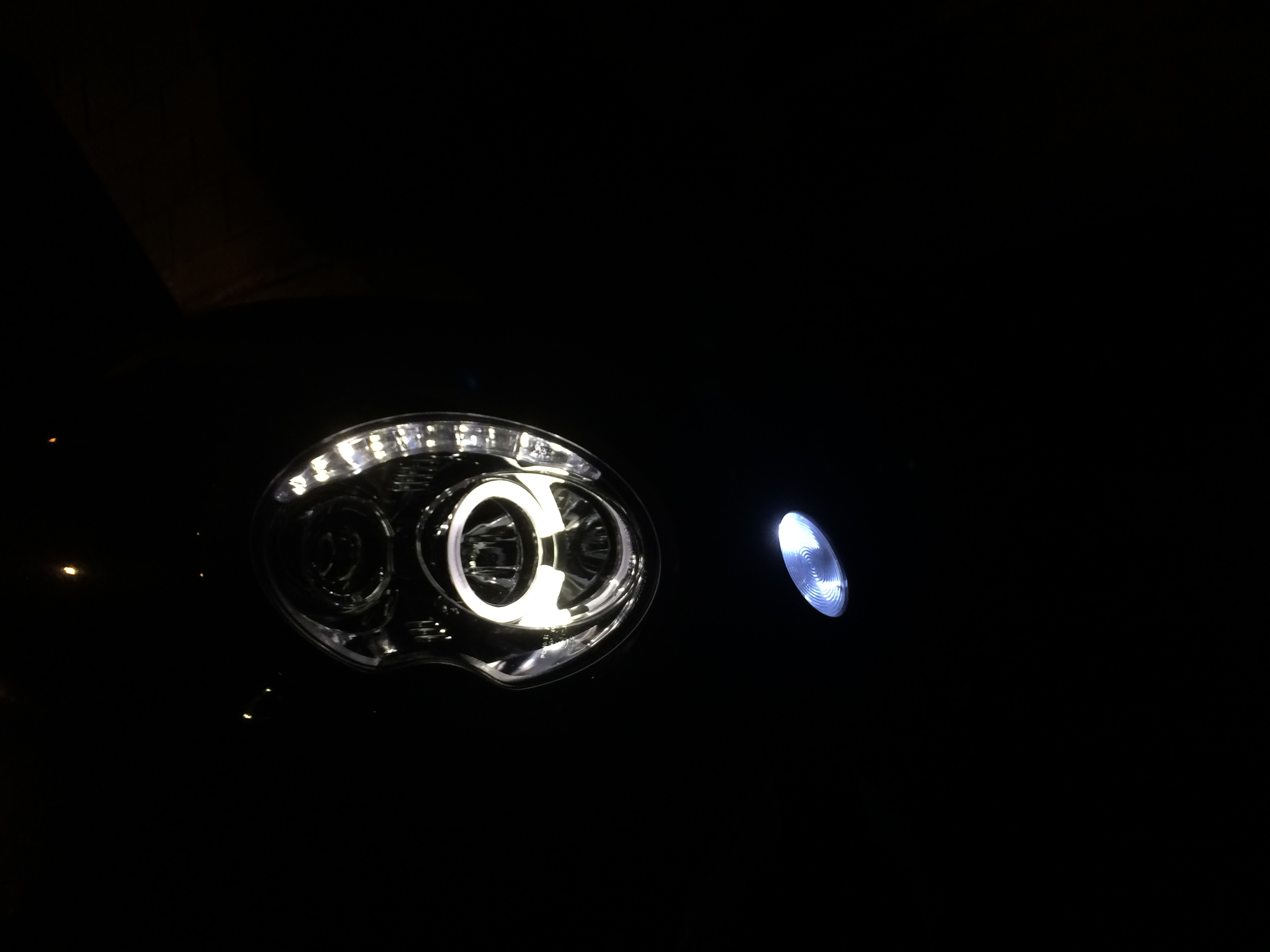

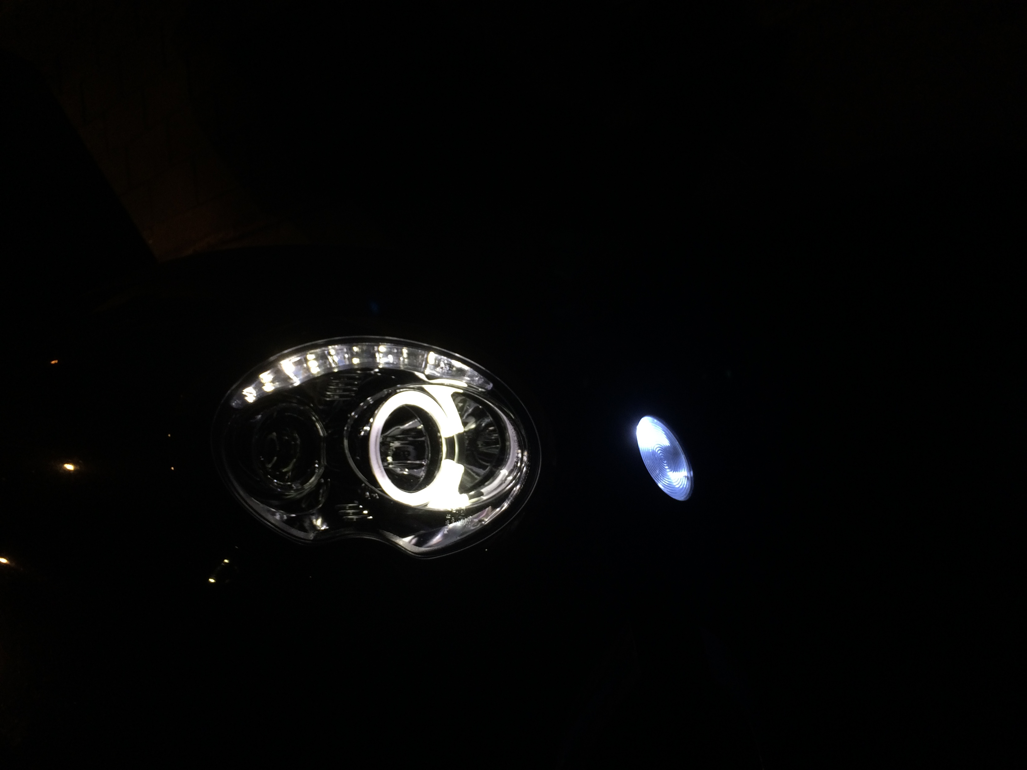

  12. spaceone92 ha risposto a spaceone92 nella discussione Illuminazione

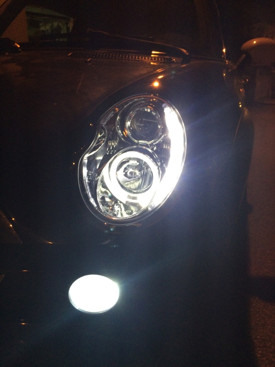

    Ok ragazzi vi allego le foto dei fari montati. E' sorto un altro problema, la striscia laterale sfarfalla leggermente sia a macchina spenta che accesa. Ho misurato una tensione variabile all'ingresso fra gli 11 e i 14 volt. Cosa potrebbe essere e come posso risolvere? P.S. come nei led posteriori i fari sfarfallano al check luci (dovrebbe essere quello anche se le mini restayling non hanno la spia lampadina fulminata) P.P.S So già che le luci blu sulla posizione sotto stonano, le cambierò a breve.

    Si dovrebbe essere proprio quello, ma non capisco perchè dato che la r50 non ha la spia di luce fulminata... Comunque come posso risolvere il problema?
