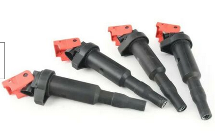

  3. vlapili ha pubblicato una discussione in Motore
    info bobine. ho da poco sostituito le candele con delle belle laser iridium, è, sotto consiglio del meccanico di fiducia ho sostituito anche le 4 bobine originali con delle High performance. per me che avevo riscontrato delle volte degli errori in memoria obd riguardo il loro funzionamento e anche dei singhiozzi a motore al minimo, con queste dopo aver percorso qualche migliaio di km con i nuovi componenti ho notato un miglioramento sia in accensione che con il motore al minimo. che dire.. consiglio a tutti la sostituzione!

  7. Lo uso regolarmente, soddisfatissimo. il motore è molto piu fluido e prestante! migliorato anche il rumore all'accensione a freddo con le mattinate fredde..
