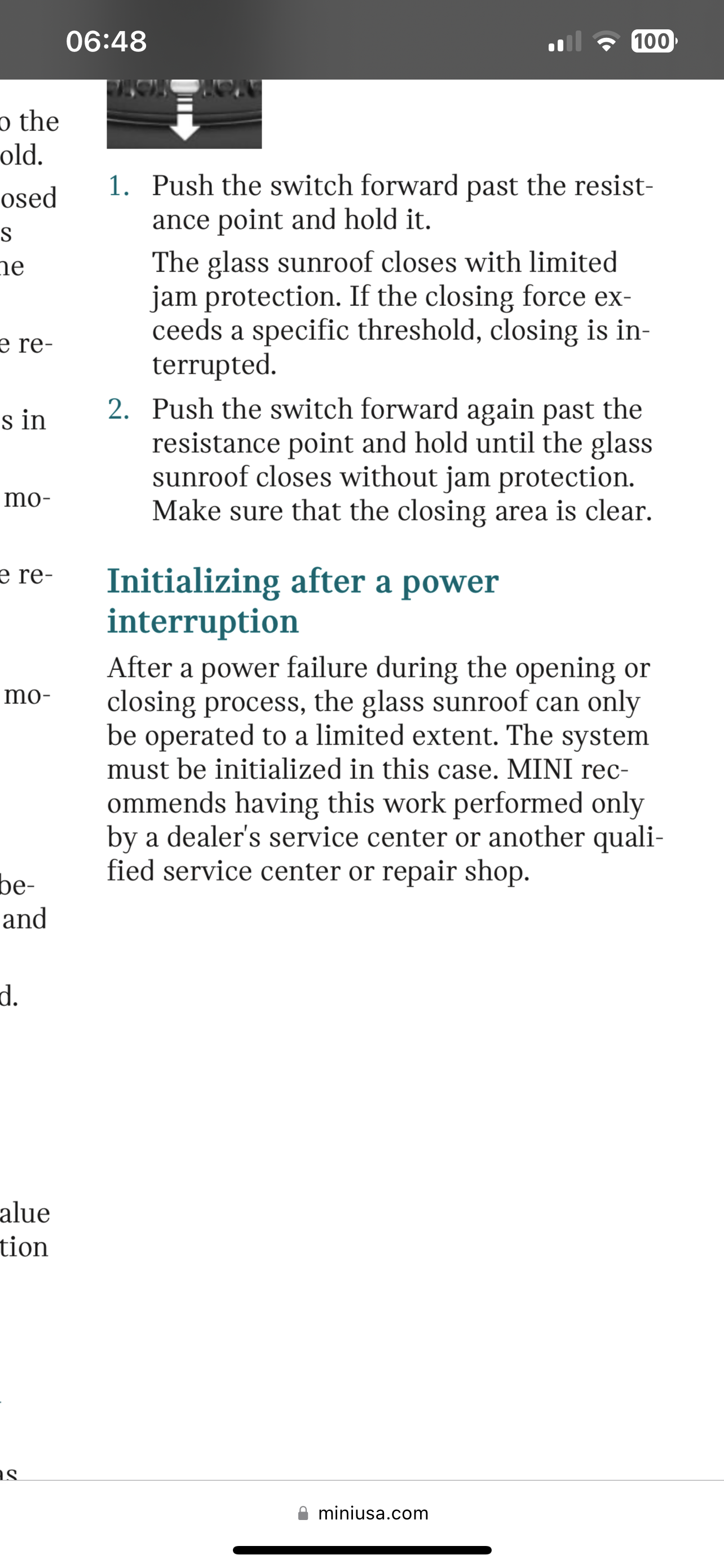

  1. Mi rispondo da solo, magari potrà servire a qualcuno. Ho inizializzato il movimento del tettuccio in questo modo Da posizione di apertura l’ho chiuso schiacciando il tasto alla prima pressione e tenuto premuto, una volta chiuso, per 25-30 secondi. Da lì il tetto inizia una serie di spostamenti prima in apertura e poi in chiusura fino a richiudersi. Lasciato il tasto è tutto funziona come prima 👌🏻
  2. Ciao ragazzi, aggiornamento. fatto tutti i lavori ore vendita alla clubman, tutto apposto ma il tasto per l’apertura e chiusura del tetto mi da qualche noia. Sicuramente è per il fatto che è stato disconnesso e cambiato il motorino, andrebbe quindi inizializzato perché non mi prende più l’apertura automatica “one touch”ma sono tenendo premuto e per di più fermandosi di tanto in tanto. Ho visto in rete qualche spiegazione ma tutte inerenti ai modelli precedenti, qualcuno ne sa qualcosa in più? In rete ho trovato solo questo per le serie f
