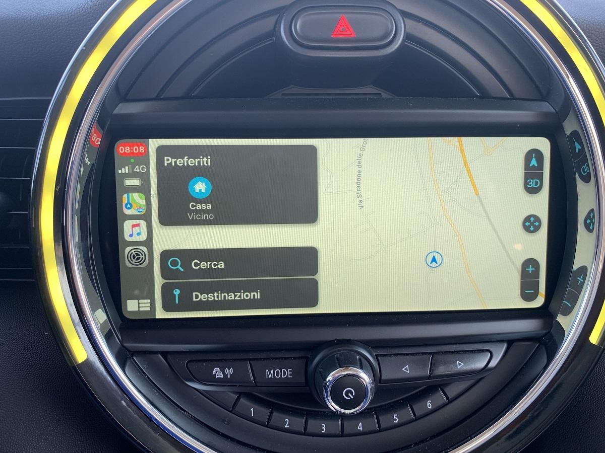

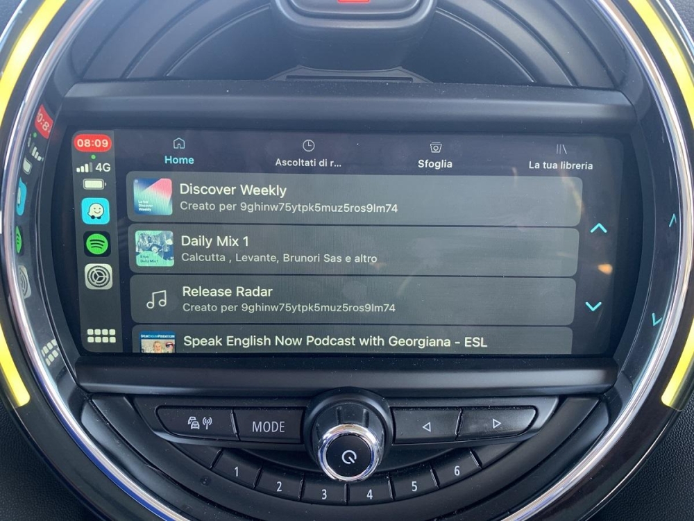

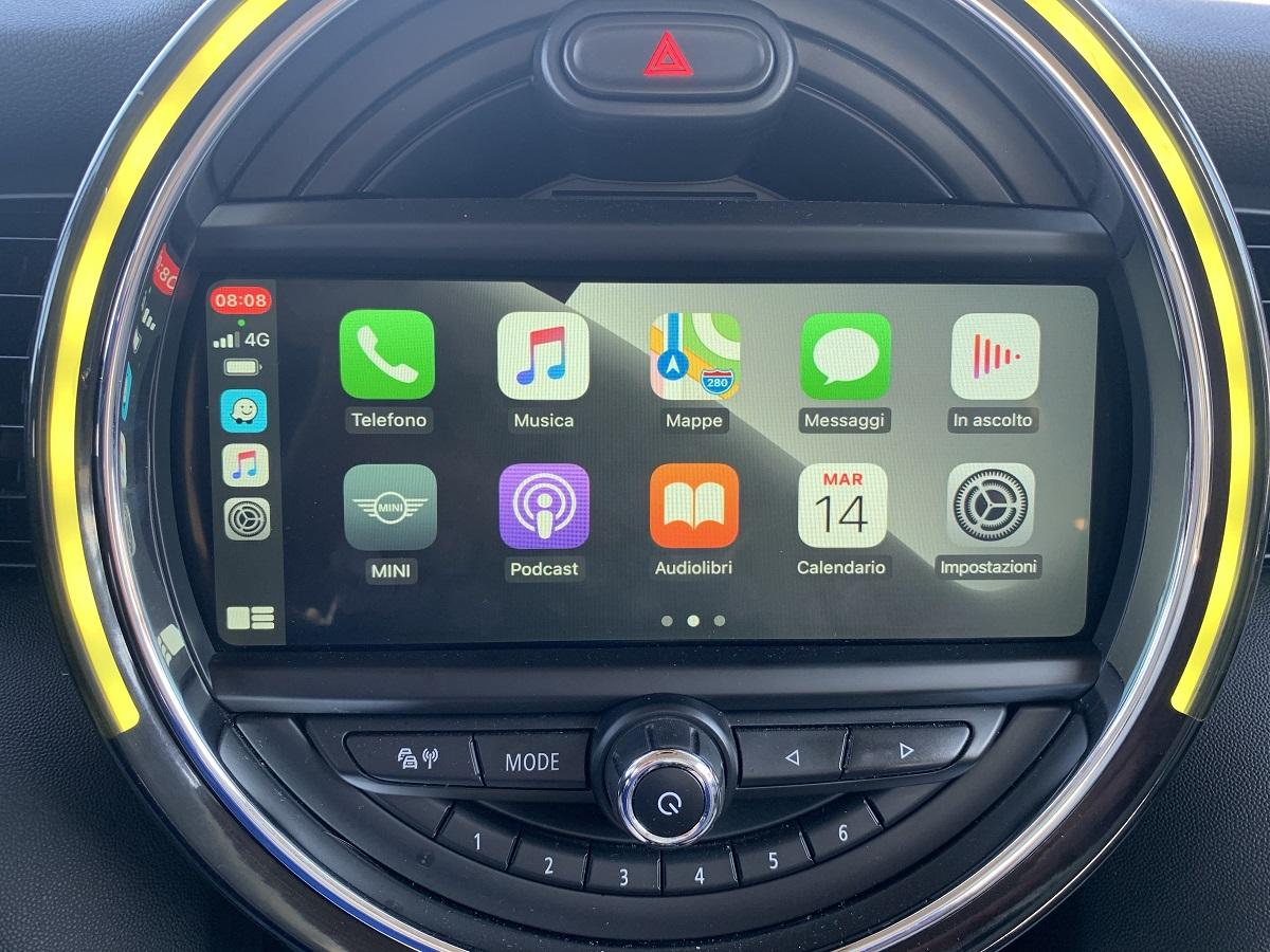

Ciao a tutti, finalmente con gli ultimi aggiornamenti rilasciati in questo luglio 2020 è possibile avere anche su Mini il CarPlay a schermo intero, ora finalmente il display da 8.8" rende al meglio! 😄
PS: funziona anche su iOS 14 😉

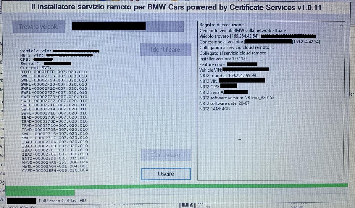

  • Ciao @Lorenzo07 la tua MINI dalle indicazioni fornite dovrebbe avere una centralina multimediale chiamata Entryevo oppure Entrynav 2, di questa centralina esistono più versioni con hardware differente
  • Giusto per conoscenza, nella foto vi è una centralina Entryevo con evidenziato (cerchio verde) il connettore per l'antenna wlan.
  • Mi spiace ma in questo caso non è possibile, la tua è stata prodotta fine 2018 e quindi ha una diversa centralina che non permette il CarPlay full screen 😕
