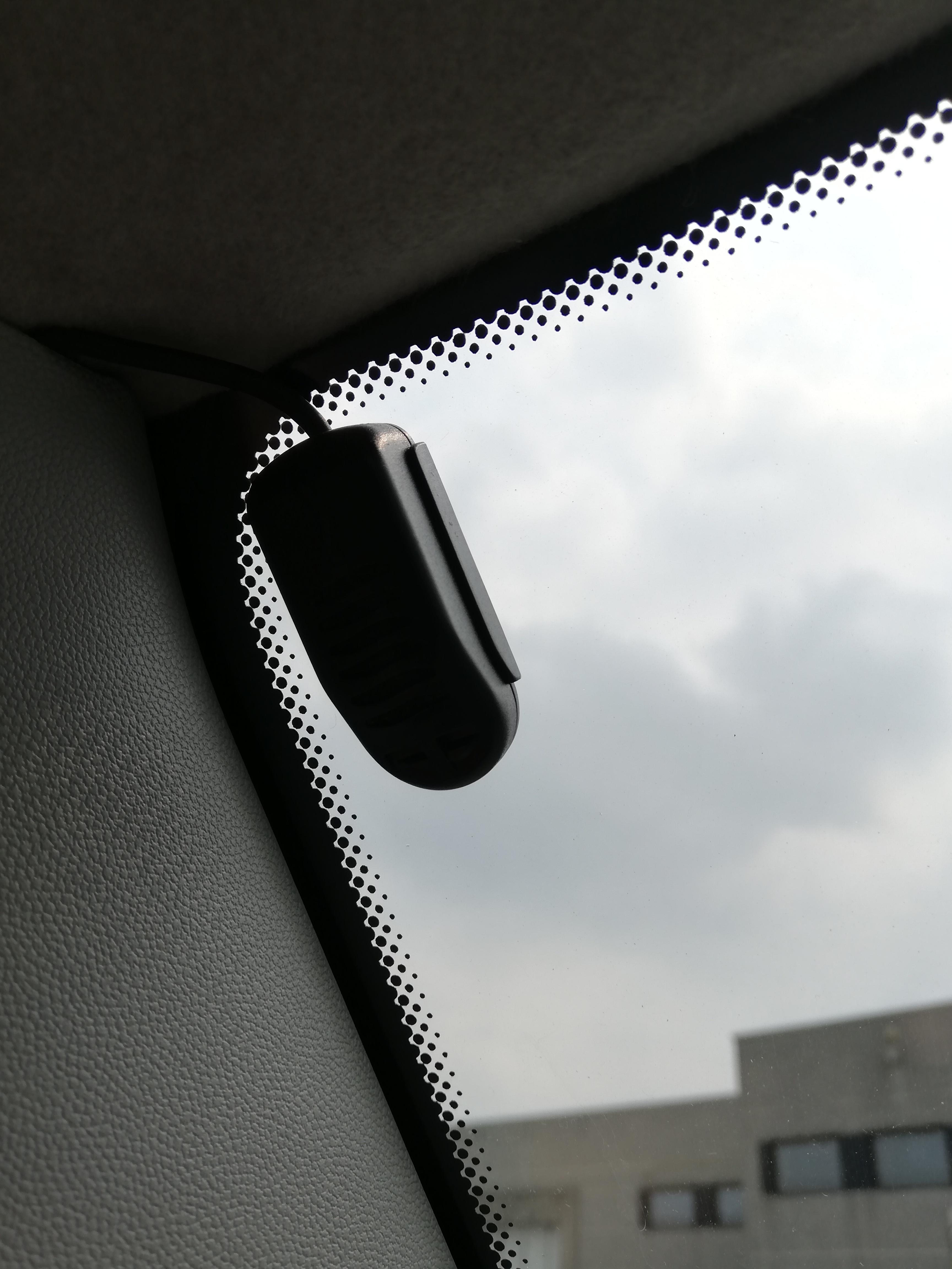

Grazie a tutti per avermi tolto questo dubbio, nella zona radio non vedo allacci o cavi che posso condurre a quell'antenna. Mi interesseró a capire il modello specifico e io suo vero utilizzo (se per navigatore o GPS per assicurazione) così da eventualmente sfruttarlo pure io
Ah grazie, no non ha navigatori e non presenta allacci o fili ulteriori che fanno pensare che ci fosse un navigatore installato ma perché metterlo su? Hanno dovuto smontare qualche plastica visto che il filo di infila dentro..
Scusate la domanda sciocca ma nella mia auto usata presa qualche mese fa ho un elemento sul parabrezza in alto a sinistra che non capisco .la sua funzione, allego foto.
