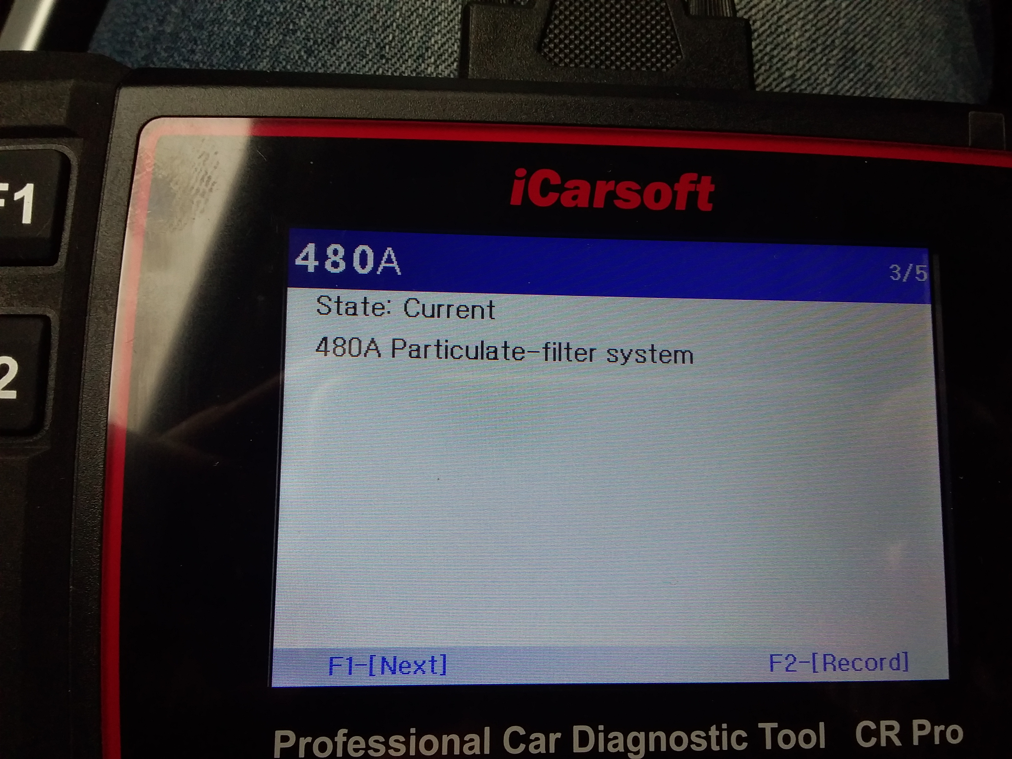

Quelli sono i codici di Stefus... e difatti lui aveva la catena rotta. A me, con due apparati diagnostici differenti, l'errore viene dato solo su candelette e fap... nessun errore sull'asse a camme o altro del genere. sta di fatto che durante il tentativo di avviamento dal collettore del filtro dell'aria non risucchia aria...

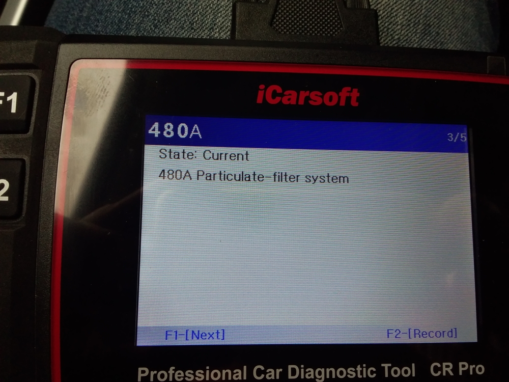

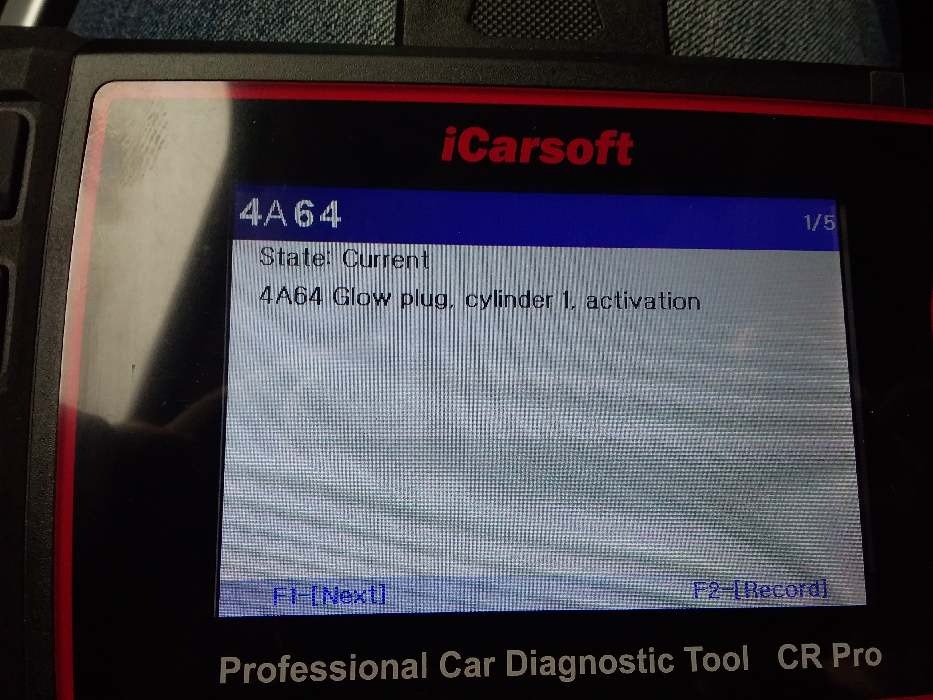

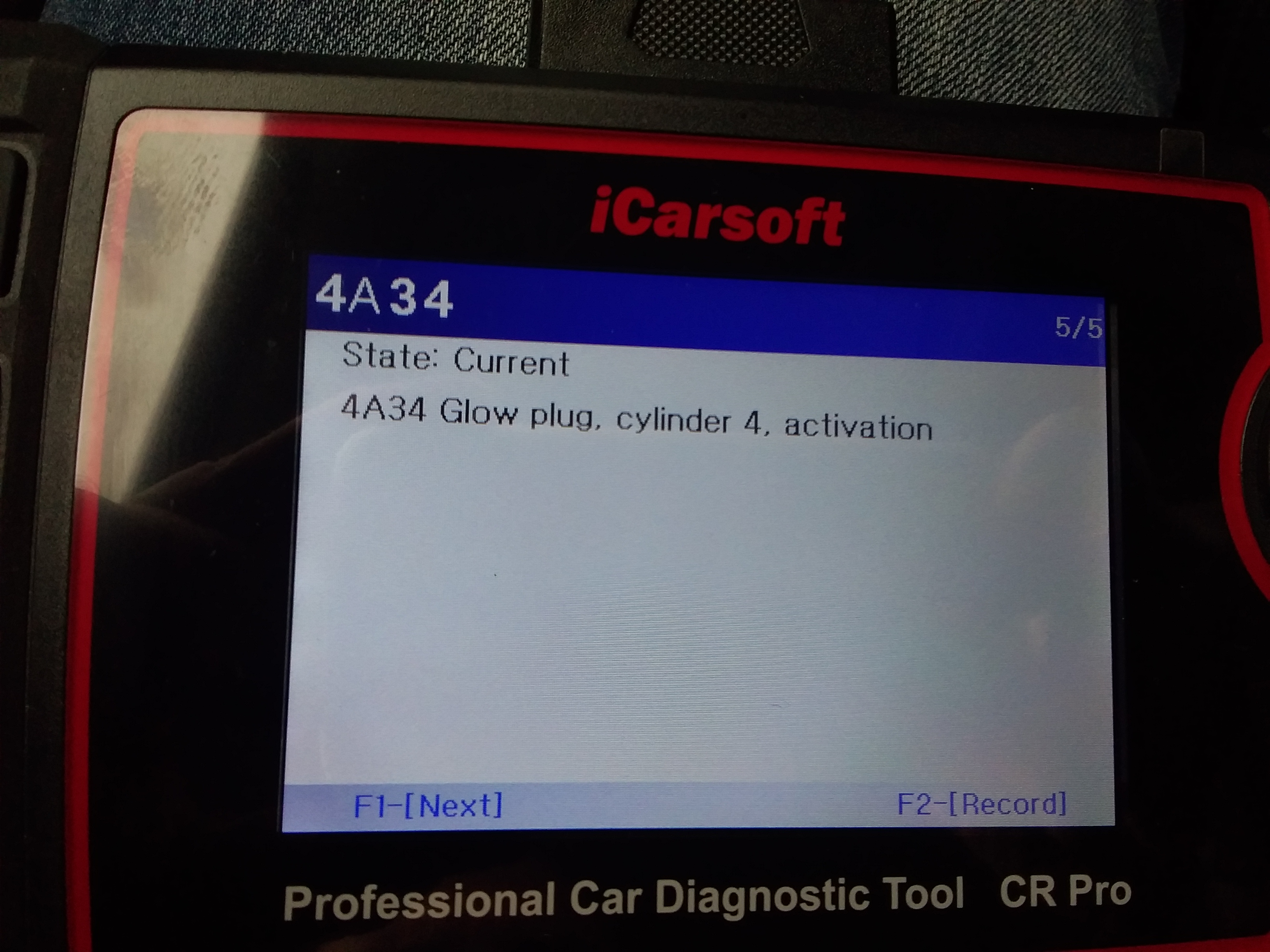

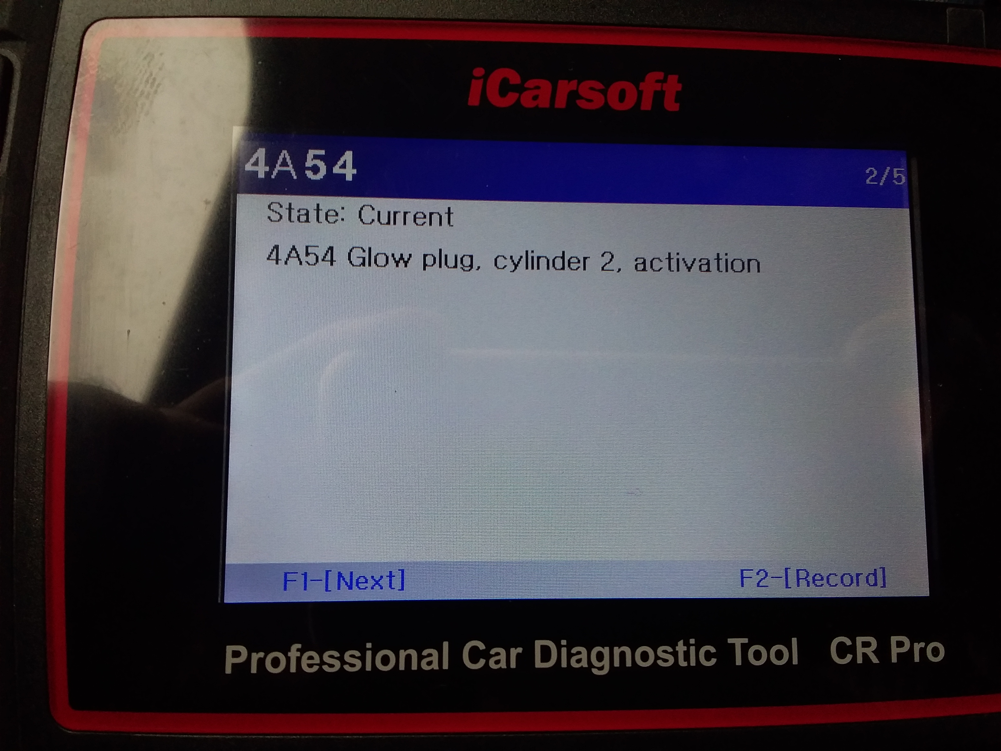

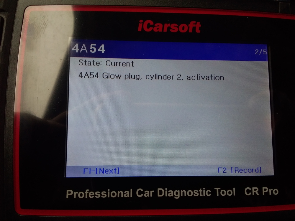

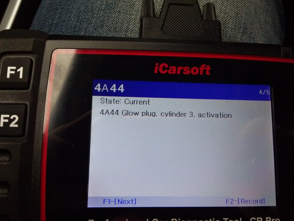

Questi sono gli errori segnalati. E' stato usato anche un altro strumento per la diagnosi che ha riportato gli stessi errori. A questo punto il problema è proprio che non si riesce a trovare il problema... prima di smontare mezzo motore vorrei avere almeno una minima certezza che sia la catena...

l'auto andava regolarmente.... mi sono parcheggiato...dopo qualche minuto ho tentato di avviare il motore e non è partita in quanto è andata giù di batteria. da lì in poi è iniziato il calvario: errore sulle candelette... sostituzione della batteria e delle candelette (due erano bruciate ma l'errore della diagnostica era su 4). la pressione sul rail è regolare e svitando il bullone del condotto che va agli iniettori durante l'avviamento abbiamo constatato visivamente che il gasolio arriva. aprendo il filtro abbiamo appurato che durante il tentativo di avviamento non tira aria quindi potrebbe essersi rotta la catena (anche se si sente solo un piccolo rumorino...tipo un tac da uno dei cilindri). per valutare cosa fare, bisognerebbe capire se l'eventuale rottura della catena ha fatto danni alla distribuzione oppure no... ma senza aprire è impossibile capirlo... la diagnosi non segnala nulla. inoltre ho letto che il problema alla catena è un difetto conclamato di questo motore ma bmw non ha mai preso provvedimenti seri e ha tamponato con varie soluzioni a mio avviso discutibili per una casa automobilistica di questo livello, sino a che il propulsore non è stato fatto andare in pensione... grazie a tutti per l'attenzione
