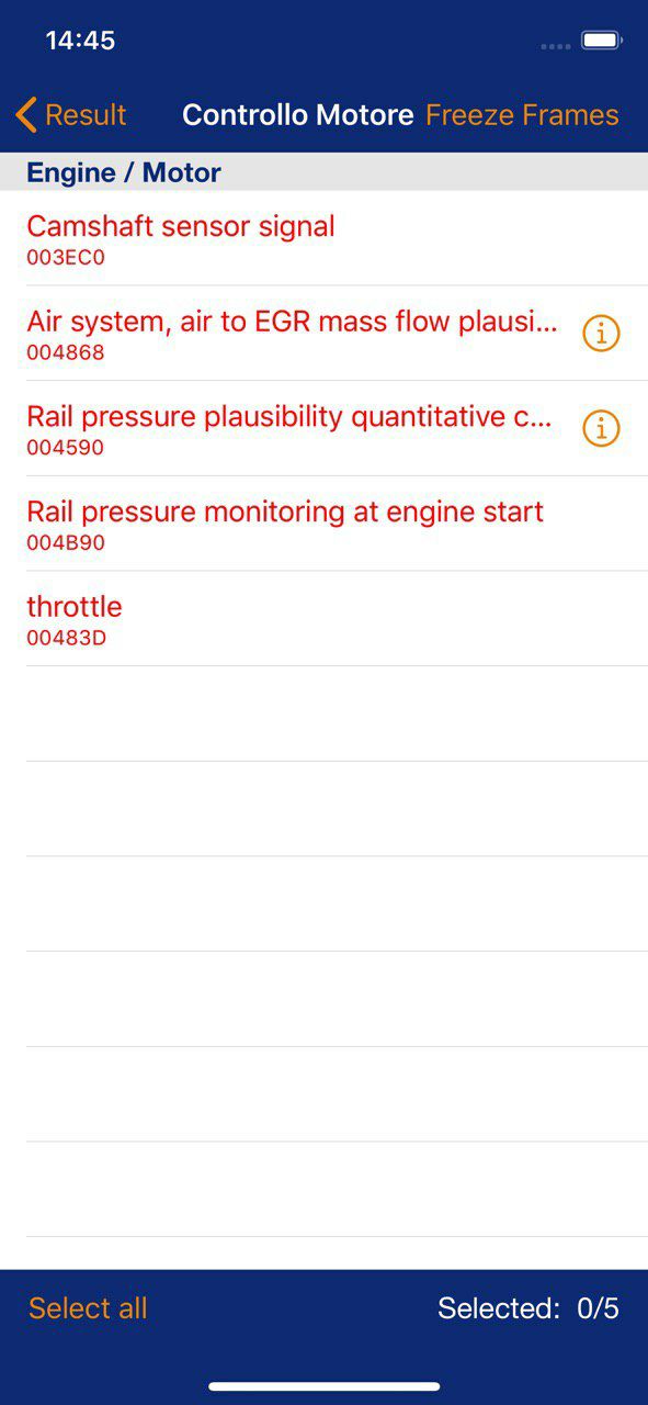

Io si, ho sostituito la catena tra ottobre/novembre dello scorso anno. La mia si era proprio rotta però era comparsa la spia motore sul contagiri mentre stavo guidando, dopo di che ho sentito un "tac" e il motore si è spento quasi subito. Nel caso di valvole piegate conviene cercare un motore revisionato (il che significa che è un motore pari al nuovo), però preparati a una cifra veramente alta (si tratta di 6000-7000€ a seconda di quello che si trova e di chi ti fa il lavoro). Le mie valvole, per fortuna, non si erano piegate, c'era compressione in tutti i cilindri, quindi ho optato per far sostituire "solo" la catena. Si tratta comunque di un bel lavoro lungo e dispendioso; anche qua, a seconda dichi ti fa il lavoro e di che cosa sostituisci, spendi dai 1500 ai 4000€.
Quello che mi sembra strano è che dopo aver sostituito la batteria e dopo aver sostituito le candelette, il problema sia la catena...se fosse la catena la diagnosi dovrebbe rilevare una serie di errori (sotto ti allego lo screen di quello che rilevava la mia diagnosi con catena rotta). Se riesco cerco anche il video dell'accensione dell'auto a catena rotta, così puoi verificare se anche la tua fa lo stesso rumore o no (alza un pò il volume perchè avevo acceso le 4 frecce).
grazie...  per quanto riguarda la mia, nessun errore del tipo di quelli da te riportati. per quel che riguarda il rumore, la mia dall'abitacolo gira pulita... si sente solo un rumore anomalo a cofano aperto ma è quasi impercettibile.
Modificato da andrea bertoglio
Questi sono gli errori segnalati. E' stato usato anche un altro strumento per la diagnosi che ha riportato gli stessi errori. A questo punto il problema è proprio che non si riesce a trovare il problema...
prima di smontare mezzo motore vorrei avere almeno una minima certezza che sia la catena...
Se dopo aver sostituito le candelette non hai risolto, mi sa che ti toccherà vedere cos'è successo al motore, l'errore al dpf è sicuramente collegato alle candelette, perciò rimane da capire perchè non si avvia il motore.

Ripeto la diagnosi e l'eventuale sblocco del motore va fatto con programmi appositi, il dispositivo iCarsoft è al pari di una qualsiasi applicazione di uno smartphone, restituisce un'informazione generica, con queste applicazioni/strumenti non si possono risolvere i problemi ma solo cancellarli temporaneamente perché se no risolti, poi riappariranno!
