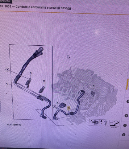

vi aggiorno , fatto cambiare ieri il pezzo incriminato che sarebbe questo qui sotto , il tubo di ritorno gasolio con sensore annesso secondo il meccanico dovrebbe bastare la riparazione è costata 460 eur totale , il pezzo viene 300 eur + 160 eur fra manodopera di questa riparazione e la precedente diagnosi più smontaggio centralina . ora rimangono due errori da obd e sono i seguenti P0471 [0x0471] Exhaust gas pressure sensor - range/performance problem Exhaust Pressure Sensor Range/Performance Stato: Confermato ---------------------------- P00BD [0x00BD] Mass air flow (MAF) sensor A - circuit range/performance Stato: Confermato i cavi sono stati sicuramente bagnati dal Gasolio , ma potrebbe non essere un problema visto che la centralina non è intaccata quantomeno in modo significativo " ma solo appena bagnata " , i sensori dovrebbero segnalare l'errore ( questi due sopra ) perchè appunto toccati dal gasolio a detta del meccanico dovrebbe non essere un problema , si parla con il condizionale perchè dovrà passare almeno una settimana per capire se la macchina andrà ancora in protezione , ora incrociamo le dita , altrimenti prossimo step è cambiare tutto il cablaggio , ovviamente parliamo sempre di cifre molto alte ma circa 2000 eur in meno di quelle MINI perchè li di default cambiano anche la centralina che è molto costosa . se la vettura tiene in queste due settimane si passa con il lavoro sulla puleggia tendicinghia etc .. intanto grazie ancora a tutti per i msg Ps è un problema conosciuto in BMW/MINI , ci sono stati parecchi casi su entrambe le vetture , sono riuscito a sentire una vecchia conoscenza che lavora in Bmw MINI

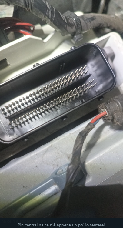

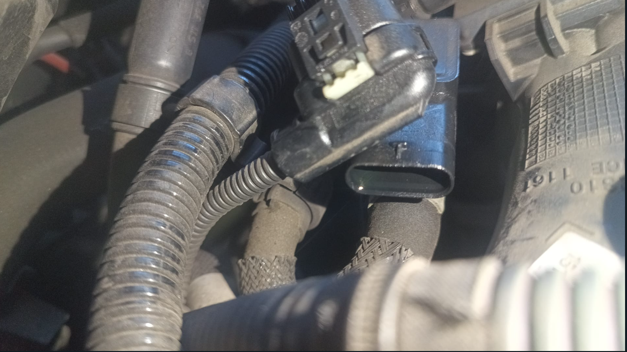

aggiornamento vi posto anche foto questo è il maledetto sensore e questo lo stato del pin della centralina ( appena bagnato di gasolio ) da cui il mio meccanico ha desunto che un tentativo si può fare anche solo sostituendo il sensore qui sopra
