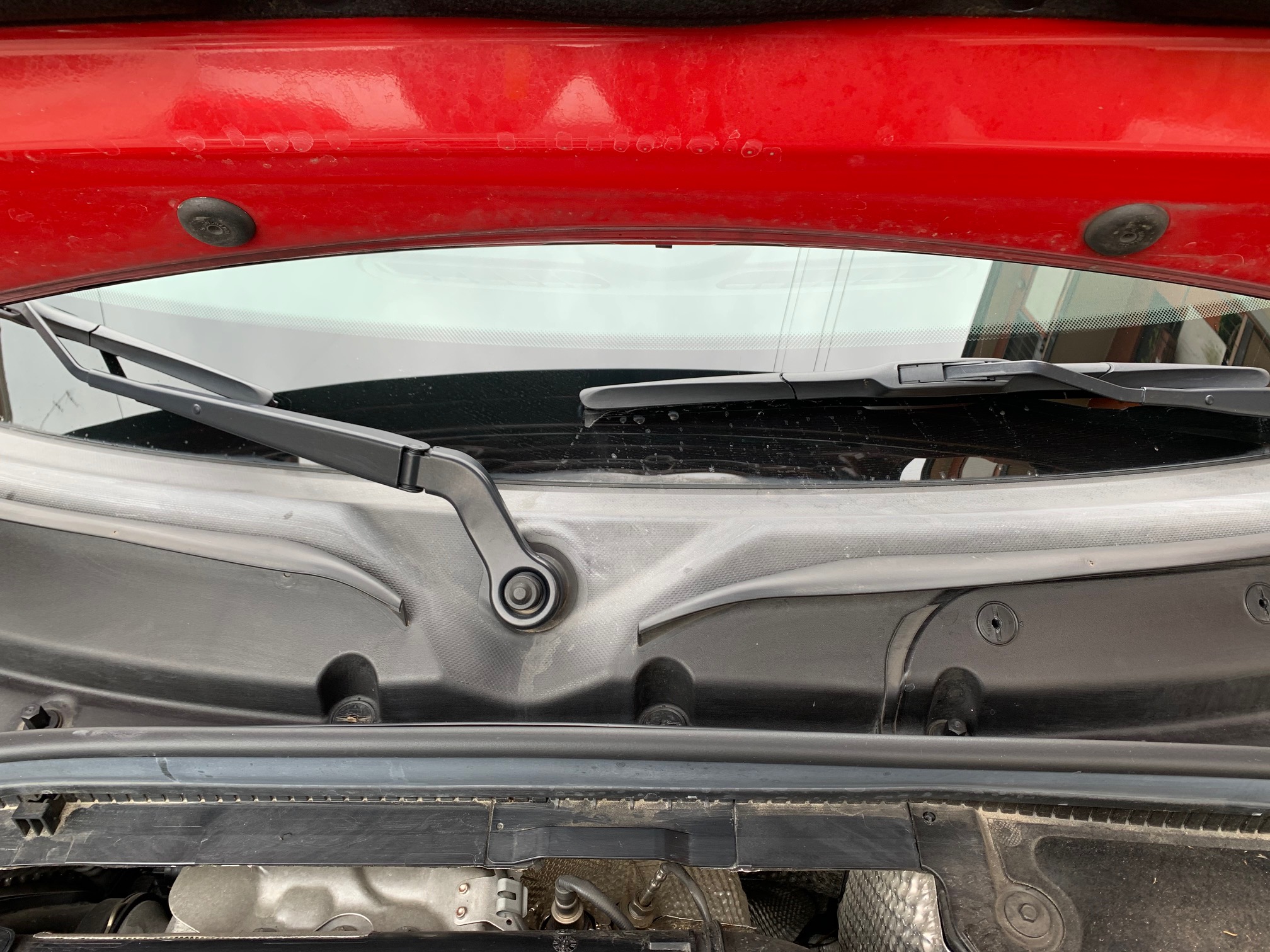

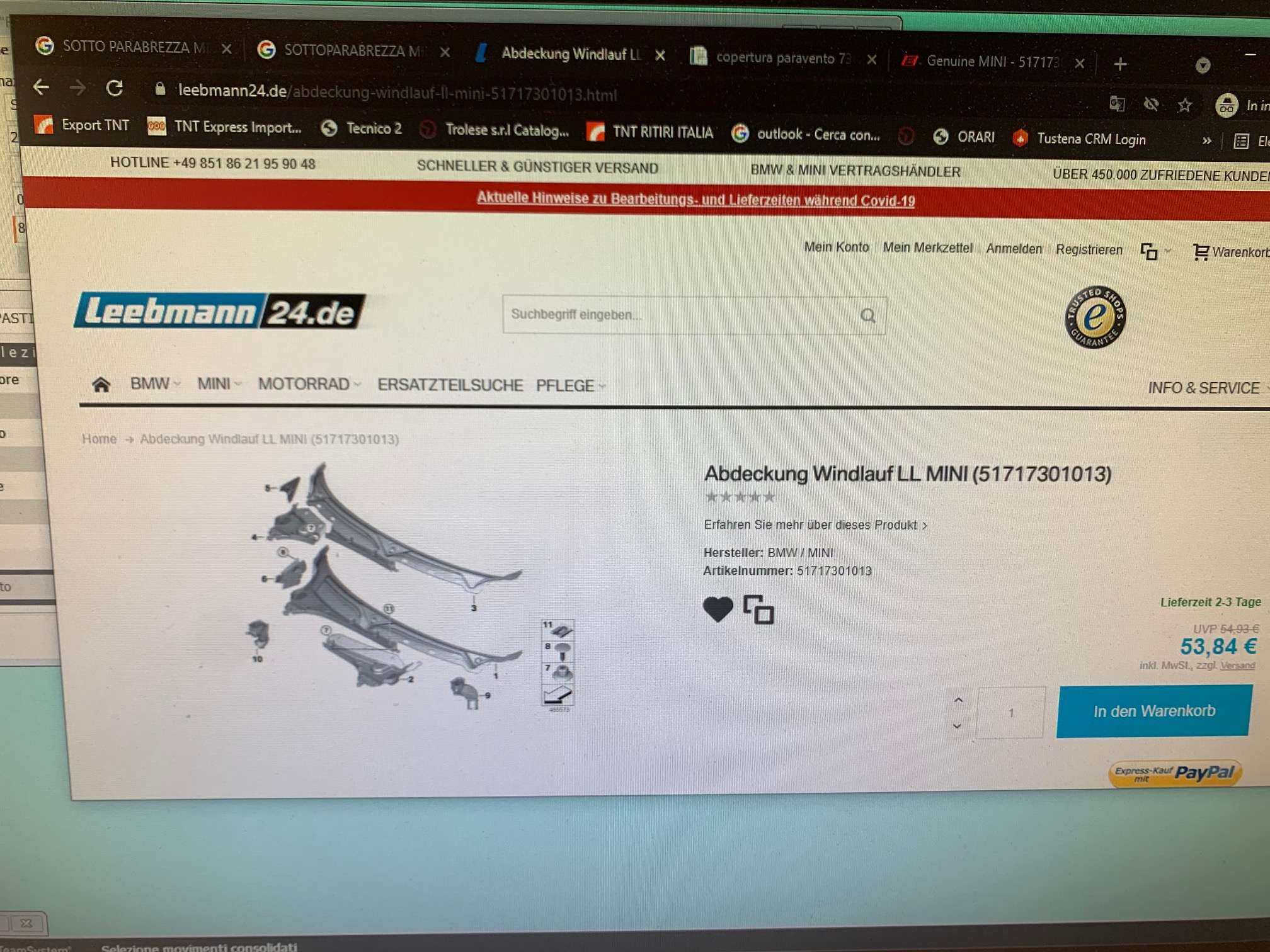

Ciao a tutti. il precedente proprietario della mia F56 non aveva il garage, quindi è stata al sole parecchio tempo, tanto da rovinare quel pezzo di plastica nella prima foto dove è attaccato il targicristallo, è diventato bianco,tra il cofano ed il parabrezza. Non ho idea di come si chiami, sgocciolatoio? copertura parabrezza? boh ad ogni modo vorrei sostituirlo, dopo svariate ricerche penso di averlo trovato quello nella seconda foto, ma non ne sono sicuro. Secondo voi? o qualcuno ha il codice prodotto corretto? io penso sia 51717301013
