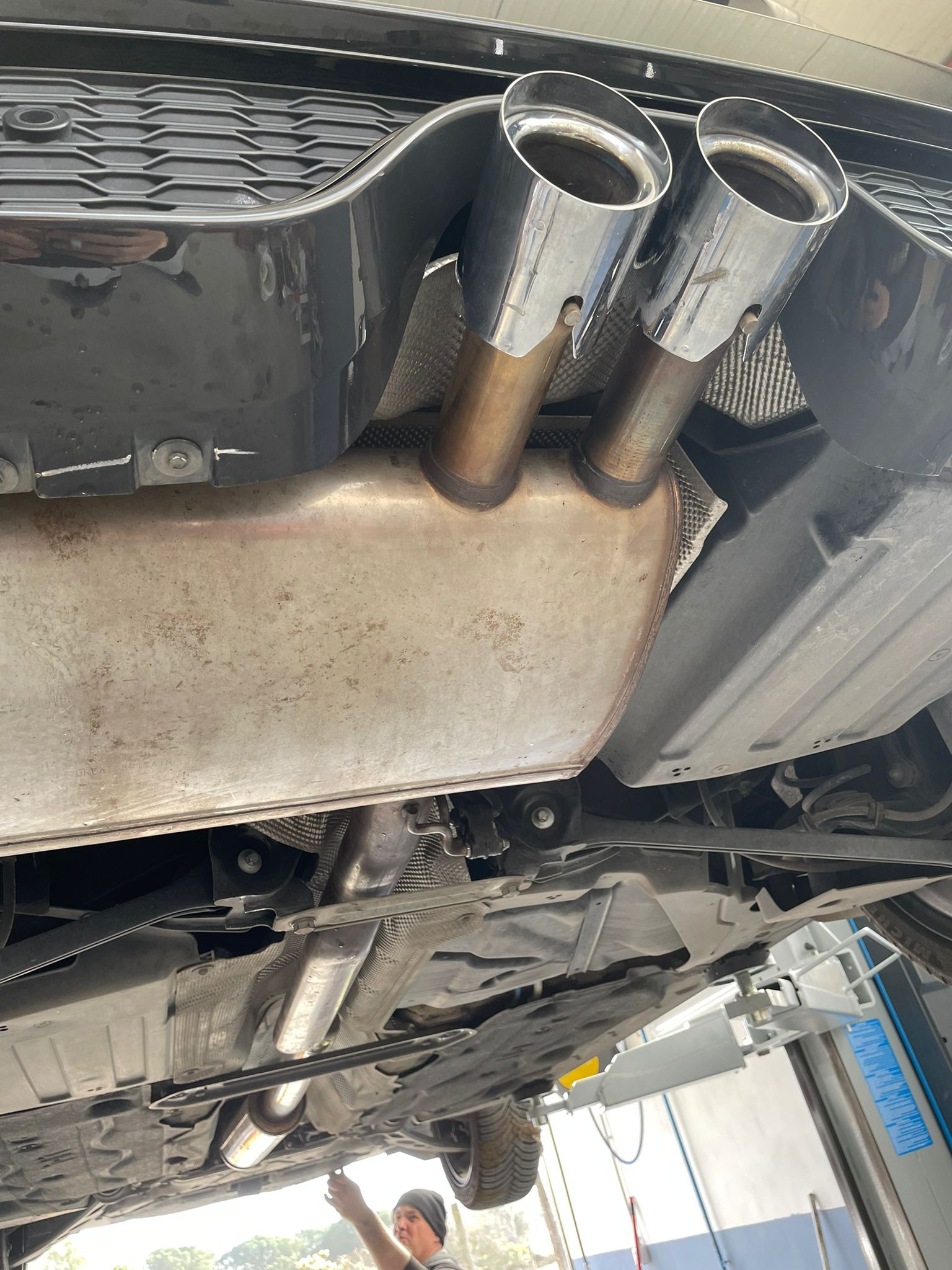

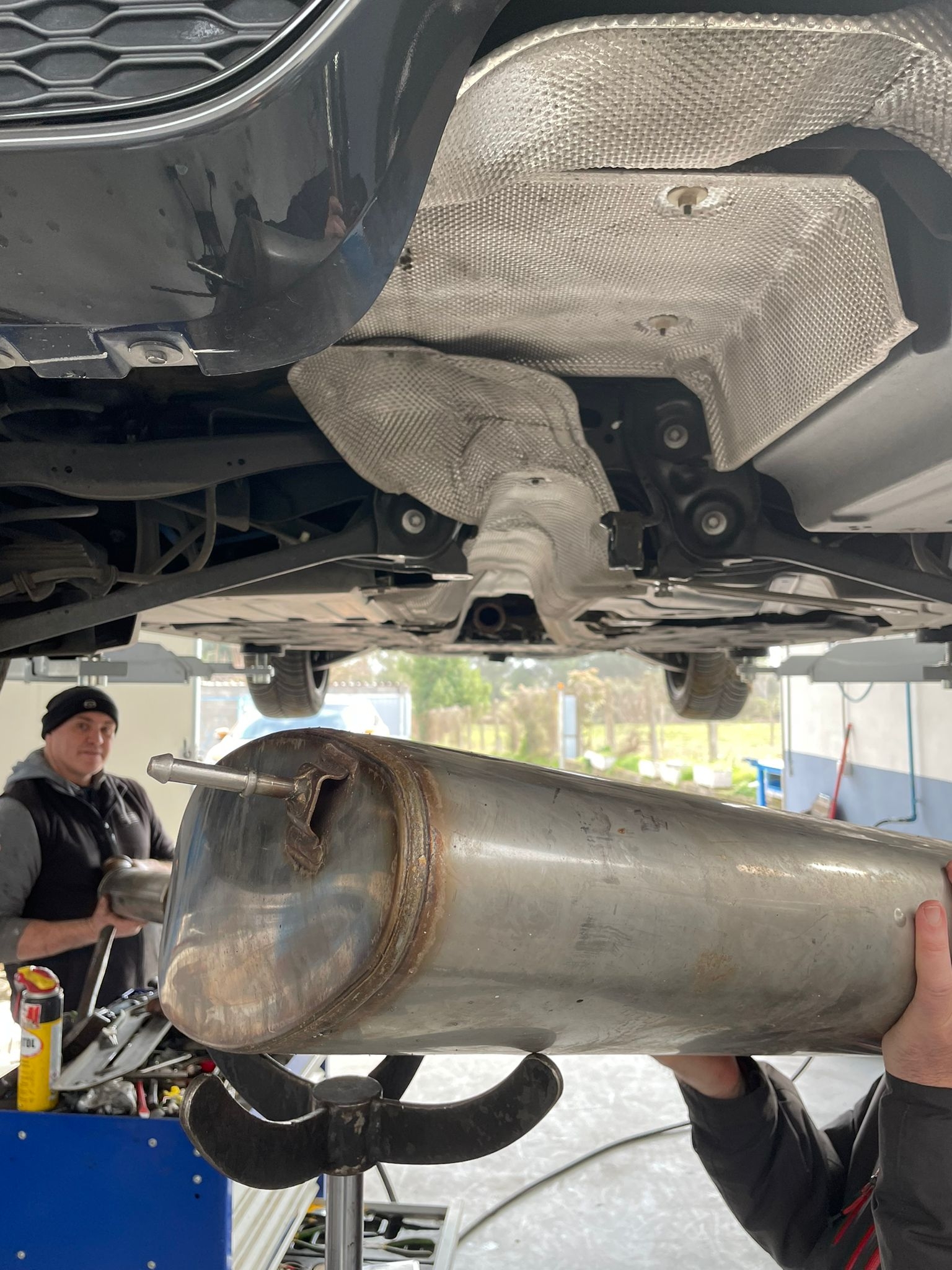

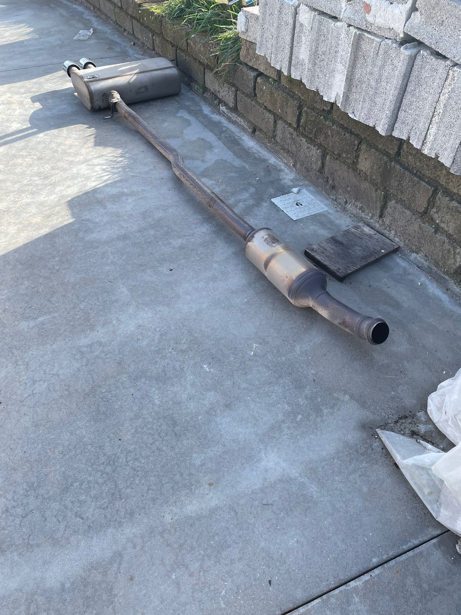

Iniziate le varie evoluzioni della mia S 2019.. Oggi finalmente montato lo scarico completo Jcw senza Opf (la mia ce l'aveva). Map e Opf delete attivato. Sound stupendo e allungo infinito. Finalmente senza tappo!!
il mio vero tappo è l'OPF... Ottimo mi hai rincuorato, quindi sto facendo la modifica giusta per quello che cerco. JCW completo versione senza OPF e magari più in la' una terminale con valvolina da abbinare al tutto e sono a posto. L'importante per me è mantenere intatto lo scarico originale con OPF in modo da poterlo rimettere su, almeno fin quando sono in garanzia con Mamma MINI.. Sto facendo molte modifiche, l'auto l'ho presa a ottobre 2021.. e nonostante le varie BMW anche M, è davvero divertente, anche a 52 anni. Prossimo step molle con i VDC e poi dei freni seri.. anzi apro un 3d sui freni visto che ho fatto tante prove con dischi Zimmerman e pastiglie EBC verdi, gialle e Ultimax 2. I Fondmetal 9 Evo 17x7 sono in arrivo..

Allora io ho una S FML2.. 2019 per intenderci. Ho acquistato uno scarico JCW completo senza OPF (2018) e lo monterò, anzi lo farò montare da Galassetti settimana prossima. La differenza ovviamente è nell'attacco al downpipe visto che la versione senza OPF ha un attacco ad innesto mentre quella con OPF ha una boccola con svaso e morsetto V-band. Quindi dovrà essere fatta una boccola ad hoc sul JCW per adattarlo. (credo che Aros marmitte abbia messo in vendita un adattatore). I vantaggi sono molti. Con mappa, togliendo OPF ed avendo una linea di scarico da 70mm in luogo dei 60, avrai minor calore, minor contropressioni allo scarico (turbo) che verrano lette dalla centralina e di conseguenza guadagni in termini di coppia, potenza e rendimento termico. La spia motore nel giro di 4/500km si accenderà per anomalia alle pressioni di scarico. Se hai LCI 2 non mappabile, credo che qualcuno abbia trovato il metodo (con codifica) per disattivare l'errore, oppure nel caso c'è sempre Opf delete elettronico da installare. Sulla mia con la mappa ho eliminato l'Opf. Se la JCW, da cui proviene lo scarico, è dotata di OPF, problemi non ne hai perchè le contropressioni si generano con l'OPF a monte. Teoricamente dopo l'OPF potresti mettere un tubo dritto.
