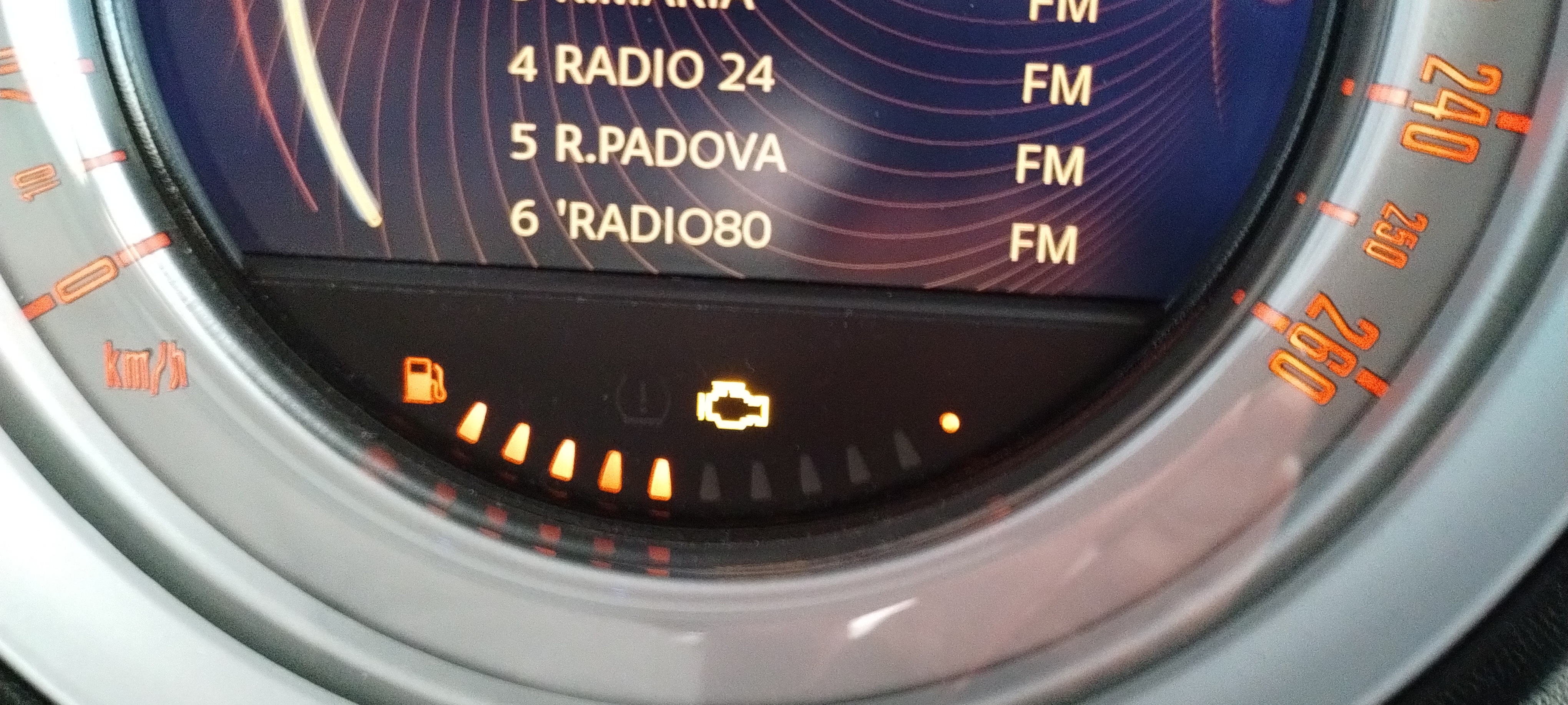

  14. Bairo ha risposto a Bairo nella discussione Motore
    ciao, grazie, ho provato a vedere lo stato degli errori e non ho trovato alcun errore. Poi ho smanettato in internet ed ho trovato qualche riferimento alla possibilità che il gasolio sia sporco. siccome ero in viaggio mi sono fermato al primo distributore ed ho fatto il pieno di gasolio. sono ripartito e la spia era sempre lì. poi a casa oho spento ed ho provato a riaccenderla e la spia non si è accesa. Devo anche aggiungere che ho ca,mbiato il filtro gasolio a 100.000Km appena 3 mesi fa...quindi il filtro non è. Quindi per adesso la spia è spenta... domanda: con la Veepeak MINI WiFi OBD II Scanner riesco a capire cosa mi aveva segnalato? perchè onestamente ce l'ho ma non ho mai trovato il tempo di provarla. grazie.
  15. Bairo ha pubblicato una discussione in Motore
    Buongiorno a tutti, ho fatto una ricerca ma non ho trovato risposta. Mi si è accesa questa spia ma sul quadrante rotondo non ho alcuna segnalazione. Qualcuno può darmi suggerimenti su cosa vuole segnalare? Grazie infinite.
