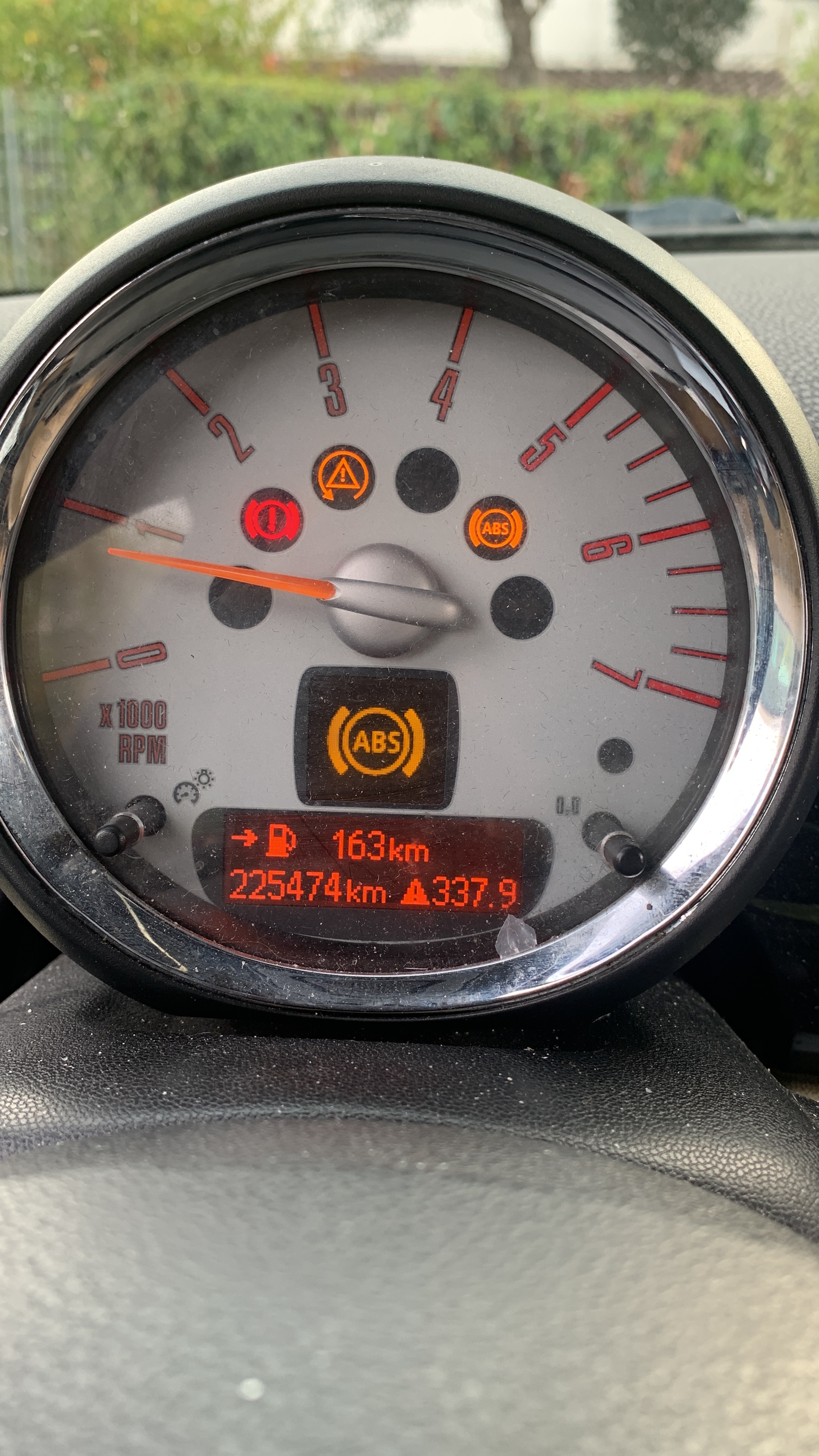

  8. Umberto1967 ha pubblicato una discussione in Varie

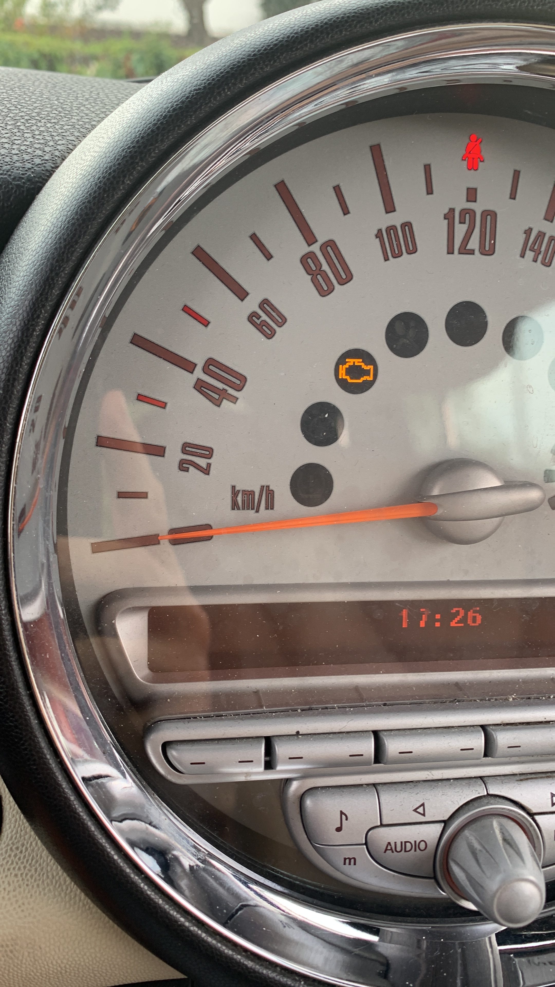

    Buon pomeriggio a tutti, torno a scrivere dopo un po' di tempo...ho acquistato da un amico una MINI Cooper D R56 del 2007 con 219 mila km un po' attempata ma soprattutto con delle spie accese : Abs e motore. Dopo un passaggio alla concessionaria MINI la spia Abs è sparita (era un contatto sul piantone dello sterzo) mentre quella del motore che era relativa alla valvola egr è rimasta. La concessionaria mi ha rimandato ad un successivo appuntamento per la manutenzione della valvola EGR per suoi problemi di sovraffollamento della officina. Ho quindi acquistato un buon prodotto per pulire le valvole egr senza smontarle, l'ho versato nel serbatoio ed ho cominciato a camminare. Dopo quasi 600 km la spia si è spenta. Ora ho qualche rumore in curva che sembra uno o più silent bloc...aspetto di portarla dal mio meccanico e vi faccio sapere.

  10. Umberto1967 ha pubblicato una discussione in Varie
    Buon pomeriggio a tutti, ho acquistato una MINI Cooper D R56 del 2007 ad un prezzo contenuto ma con un po' di km (219.000) qualche spia accesa e vari errori che spuntano fuori dalle varie diagnosi. Il mio meccanico me l'ha sistemata nell'ordinario, poi ha alzato bandiera bianca per gli errori relativi all'abs e la spia motore che sarebbe un problema alla valvola egr rimandandomi alla concessionaria Bmw MINI locale. Ho preso appuntamento per il 15 gennaio...sperando che riescano a risolvere il problema. Vi aggiungo le foto delle anomalie così se le risolgo spero di poter aiutare chi potrebbe avere lo stesso problema.

  13. Ciao Camionista , la concessionaria MINI BMW mi ha spostato l'appuntamento al 15 gennaio perché da quanto hanno visto ci vorrà più di un giorno in officina...ti faccio sapere cosa uscirà, da un amico meccanico Rhiag,che mi ha fatto diagnosi con il suo apparato,sembrerebbe un problema alla valvola egr. Vedremo. Ti faccio sapere.
  14. Ecco le anomalie...
