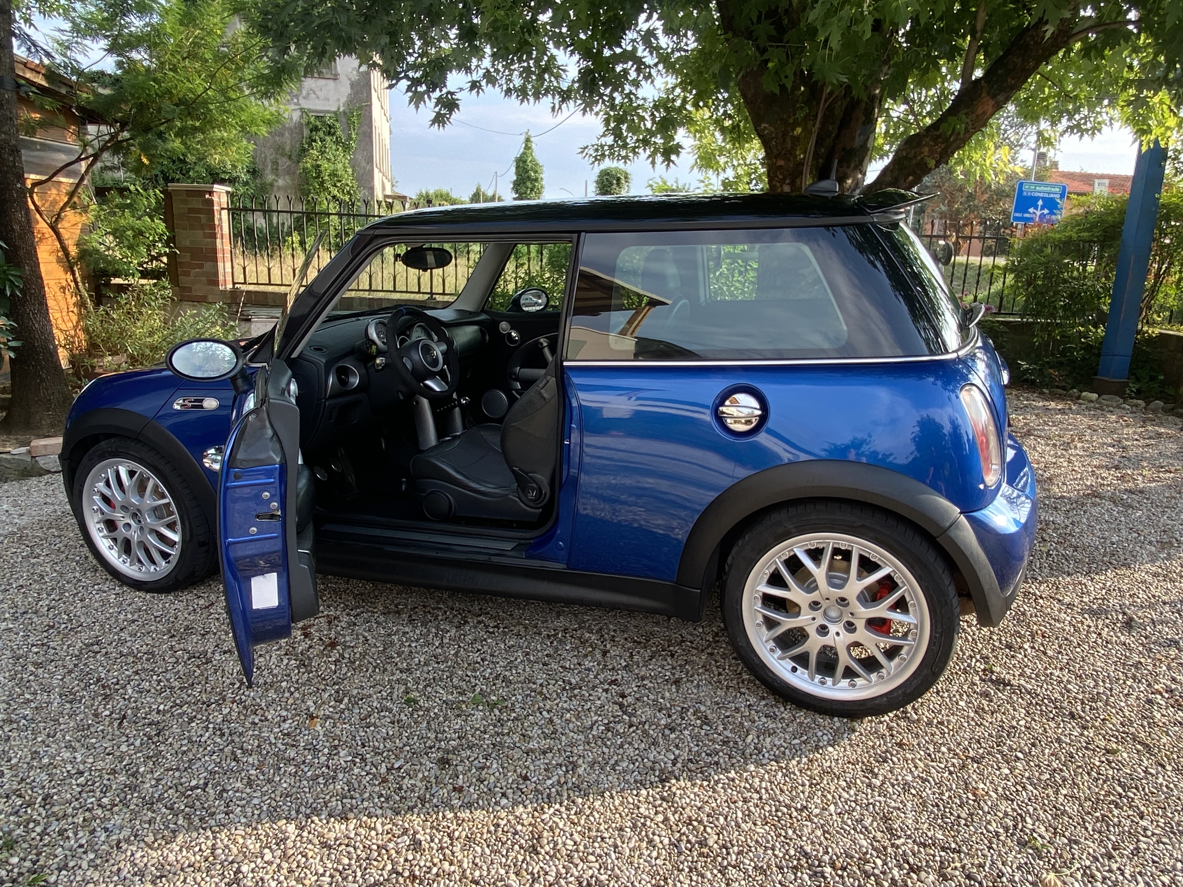

  4. Ho messo la foto apposta. Chiedevo se qualcuno sa dell’esistenza di una copertura per il modello rest. mi servirebbe la copertura perché non riparabile 😖

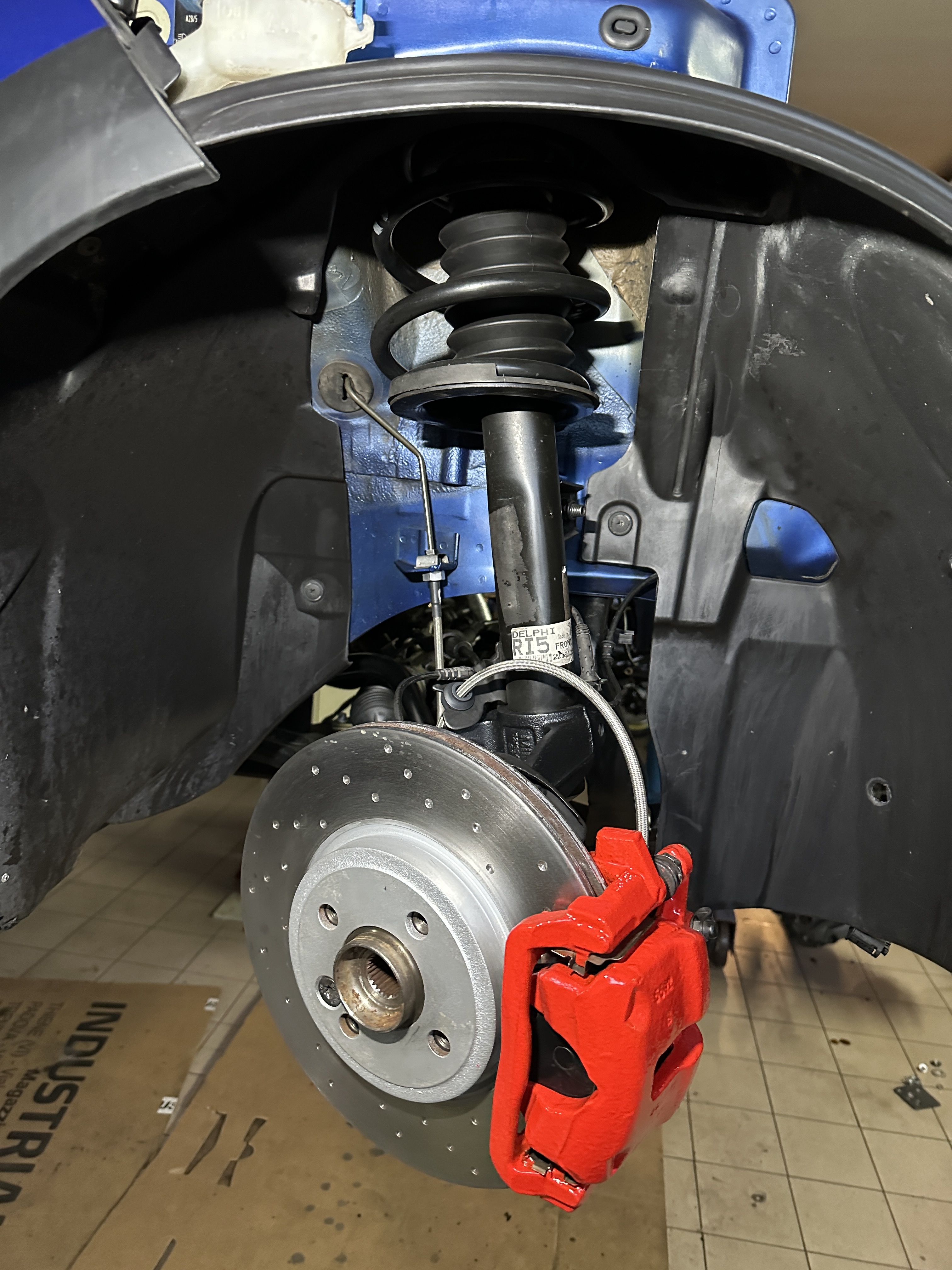

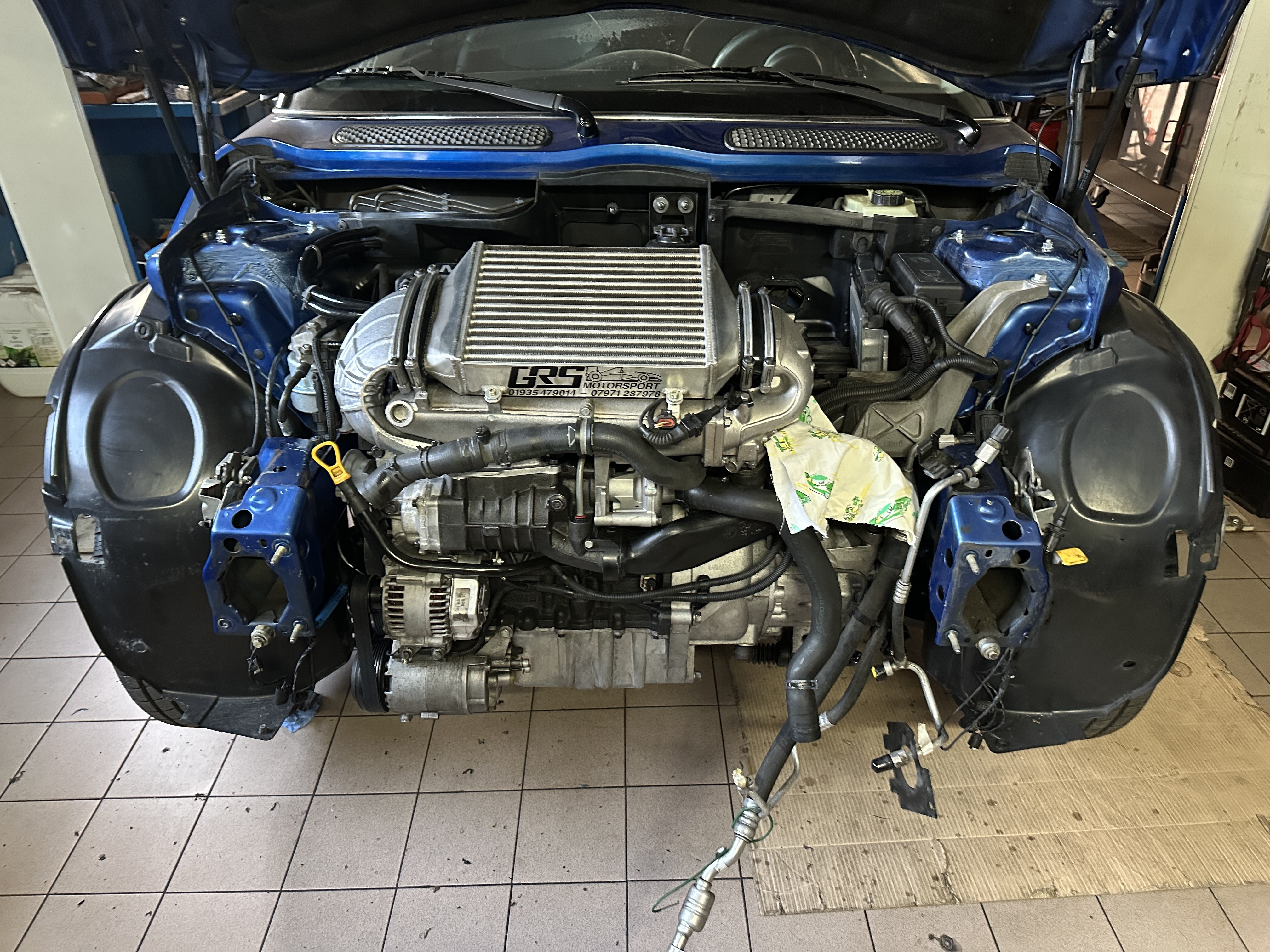

  7. Algol84 ha risposto a Algol84 nella discussione MINI ritratto

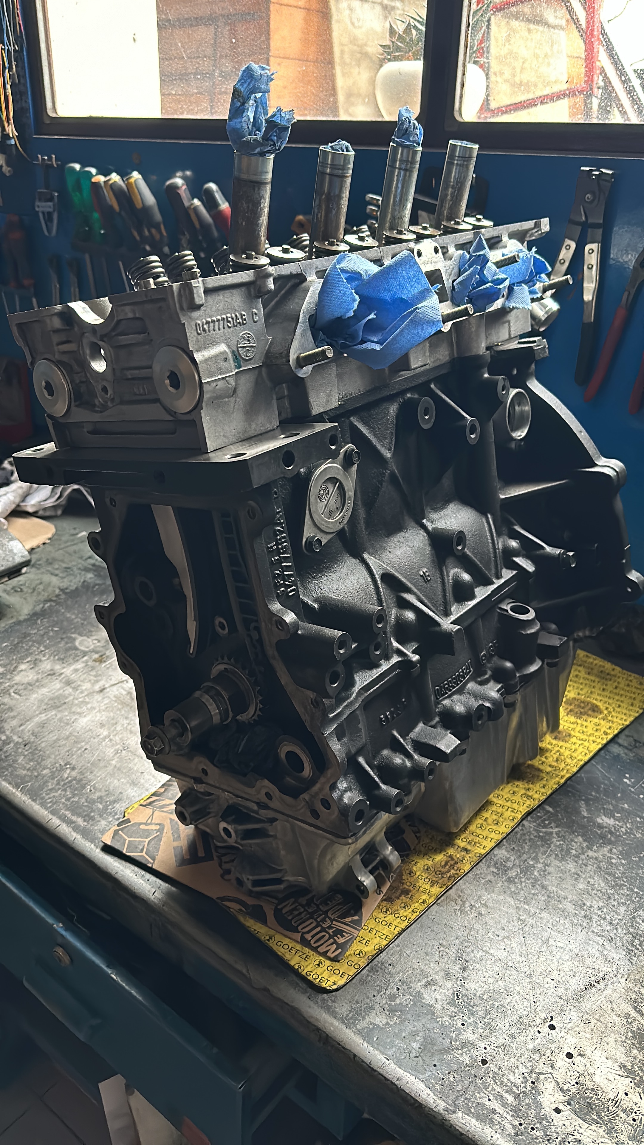

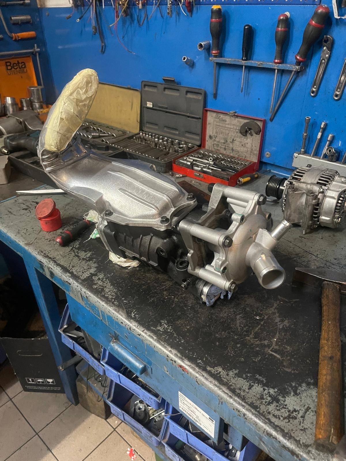

    Quasi finita!

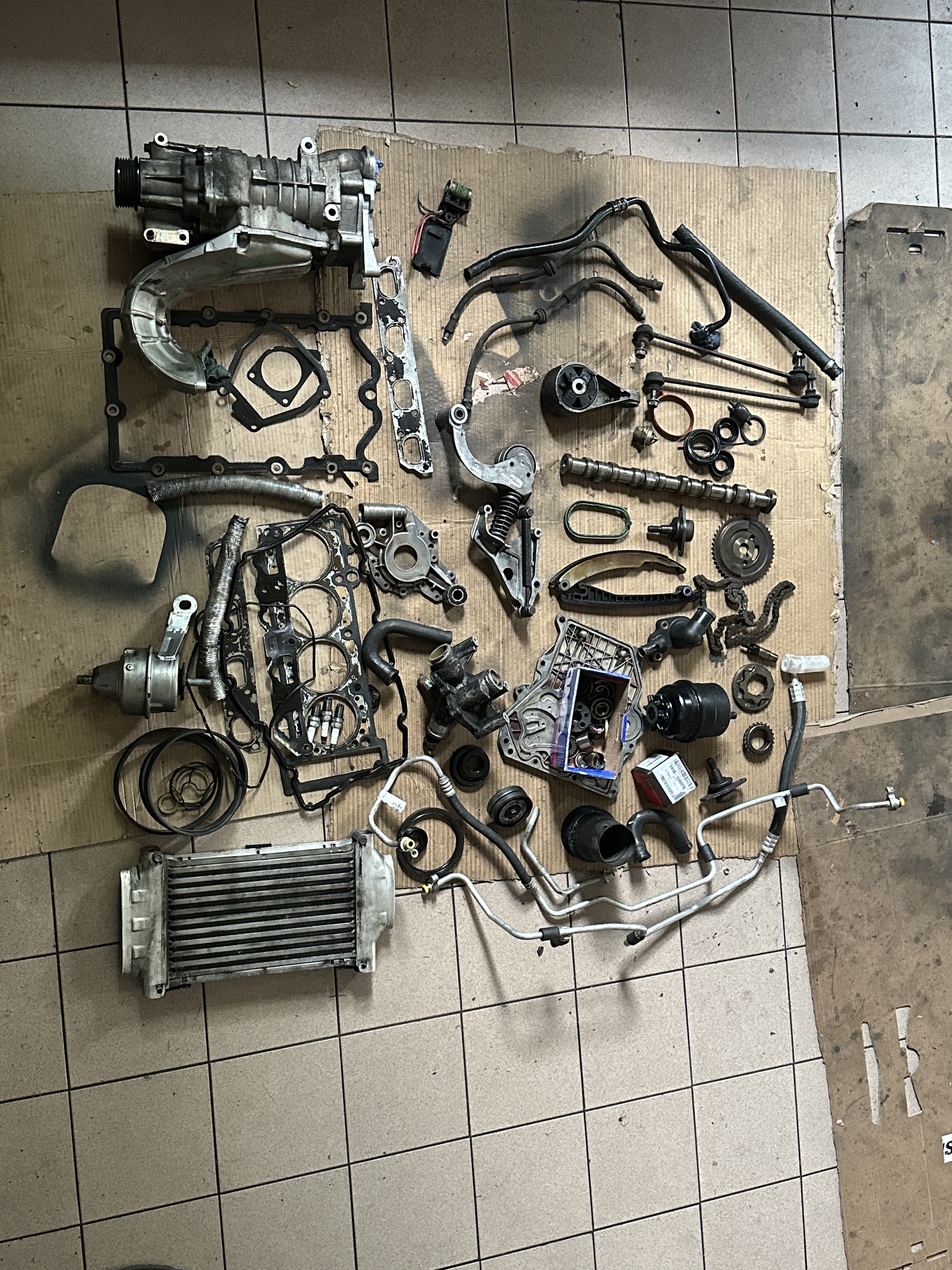

  8. Algol84 ha risposto a Algol84 nella discussione MINI ritratto

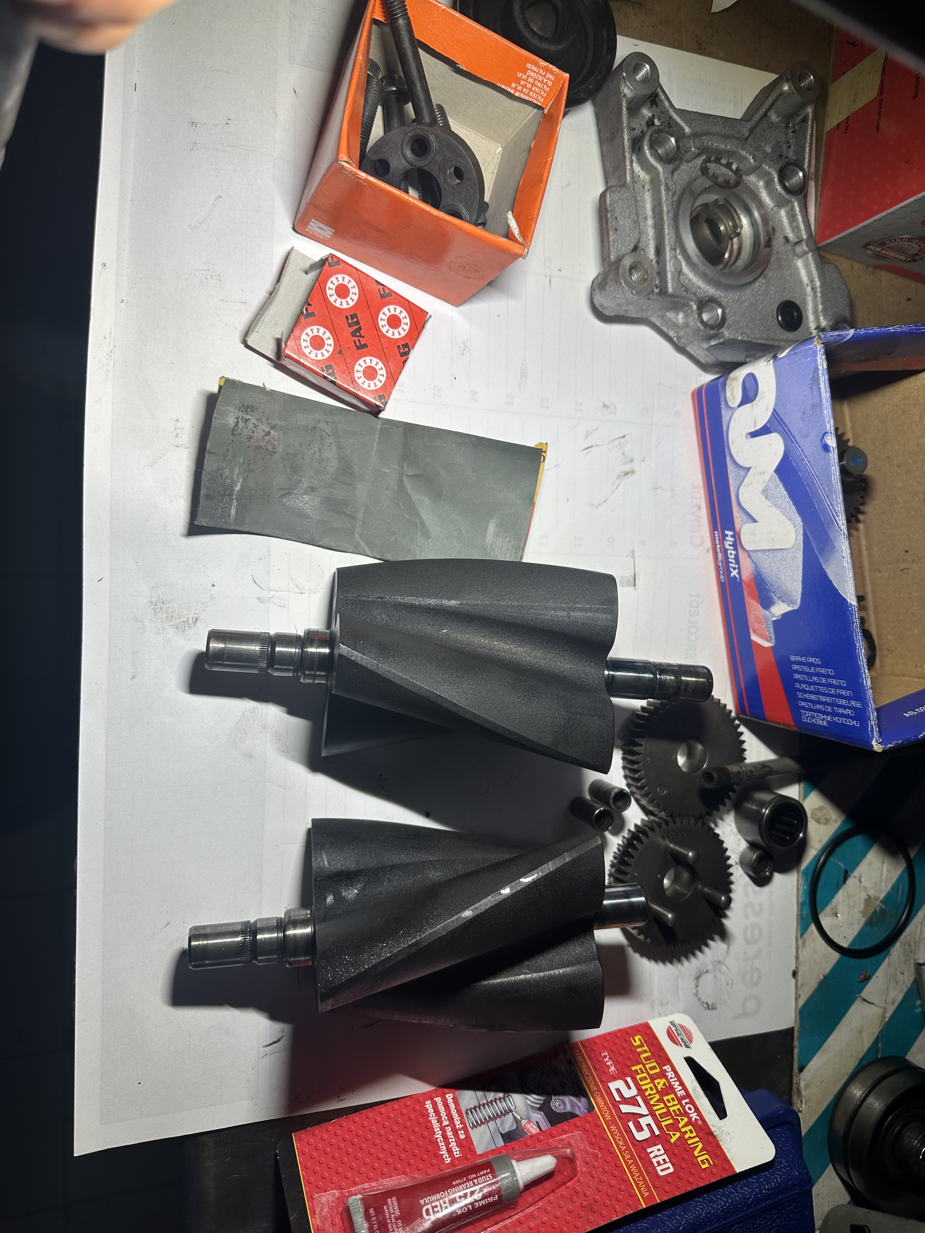

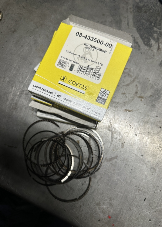

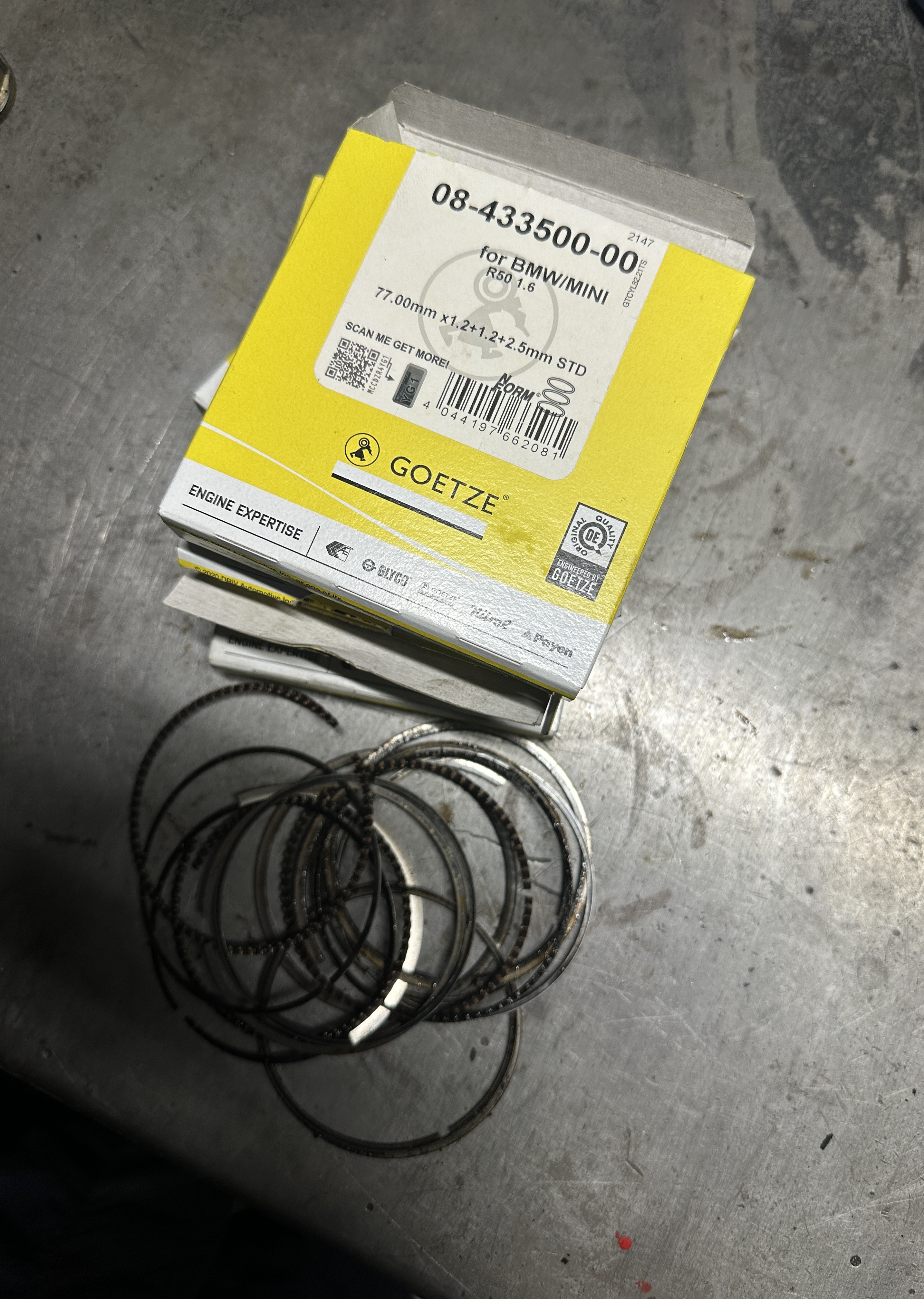

    Foto ricordo dei pezzi sostituiti! 1/2 rene in una foto 😂😂😂

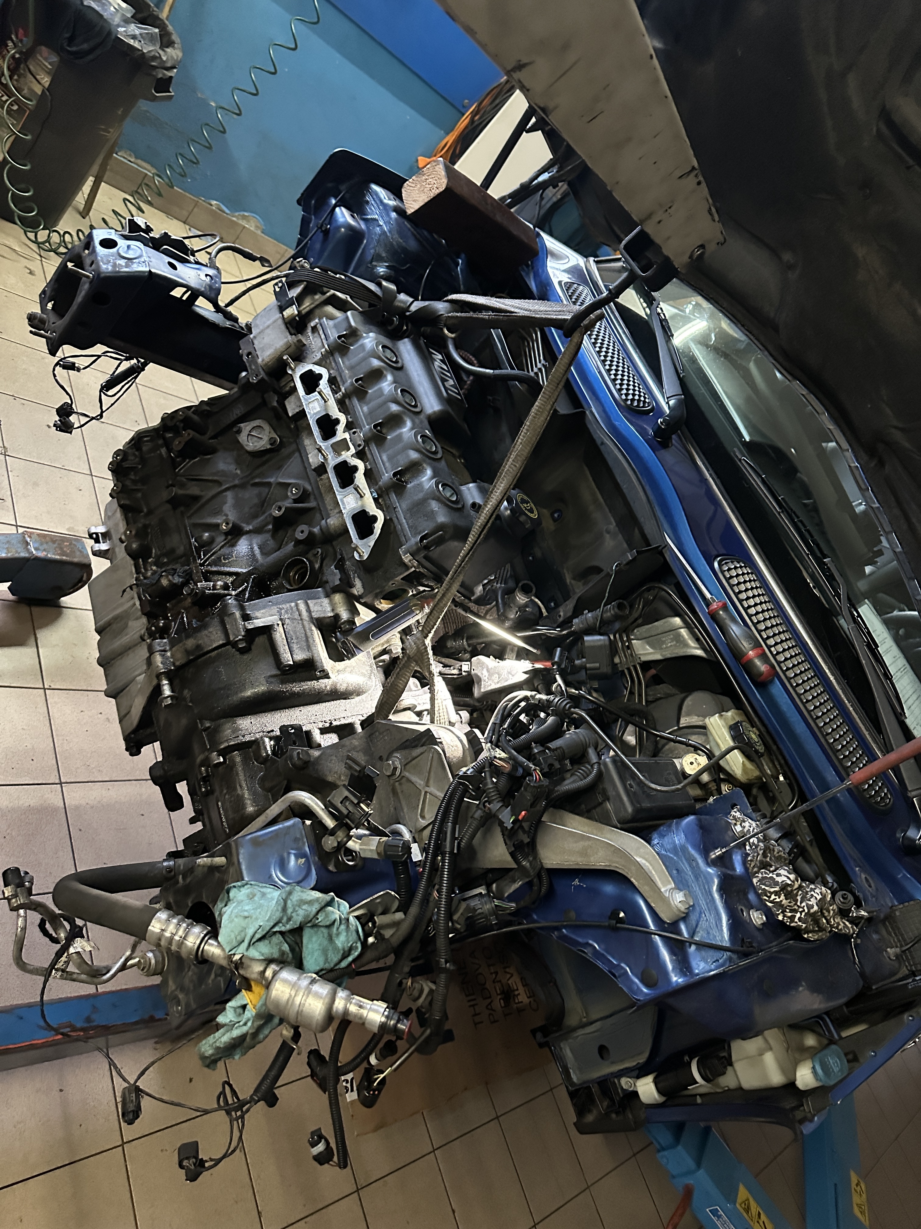

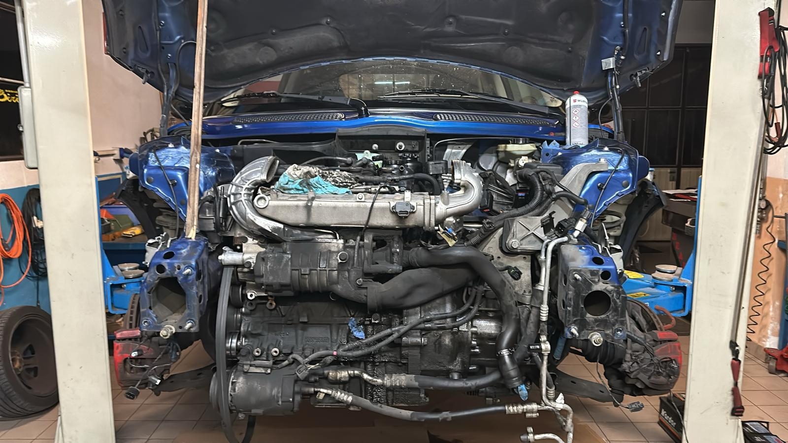

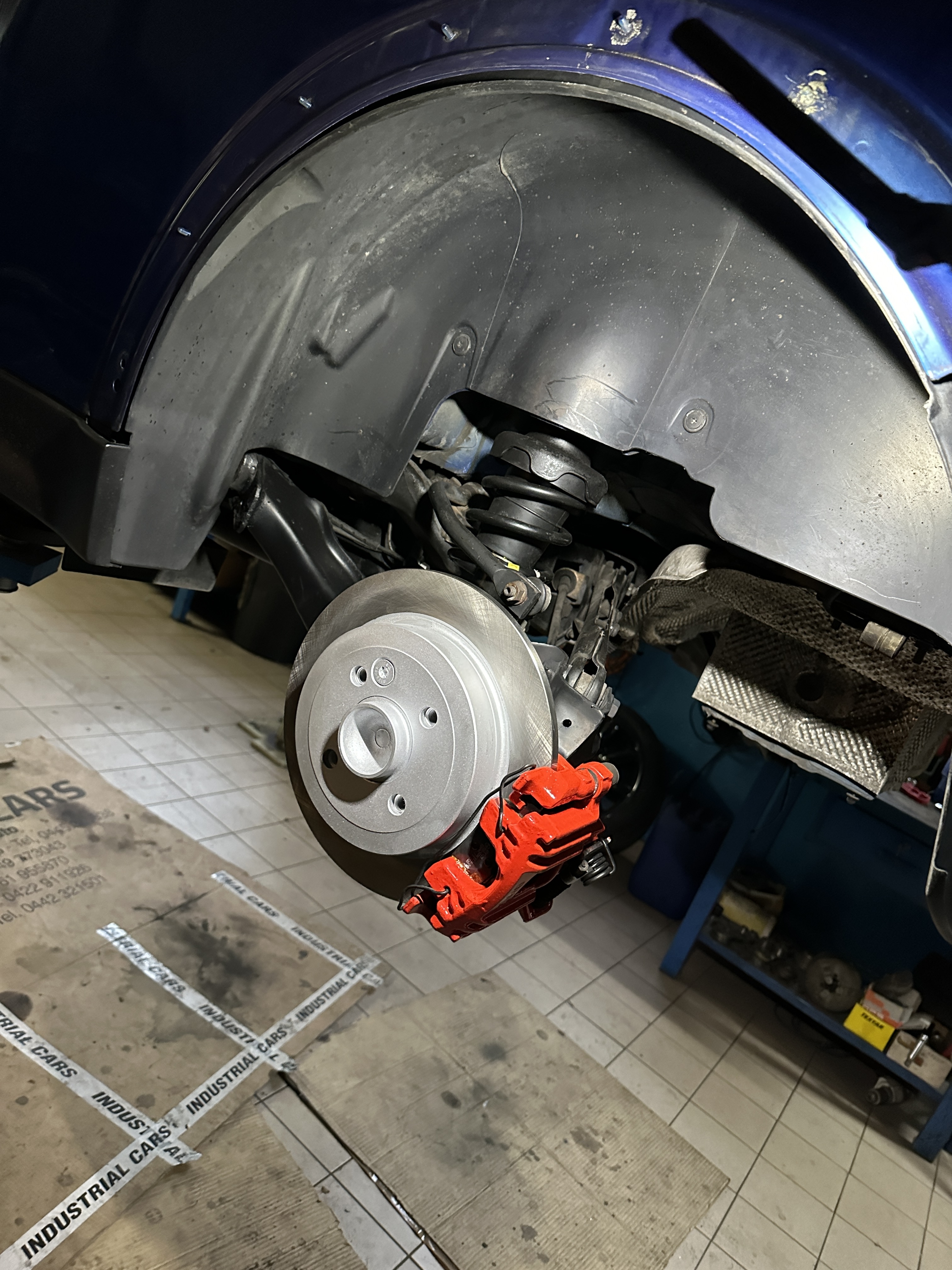

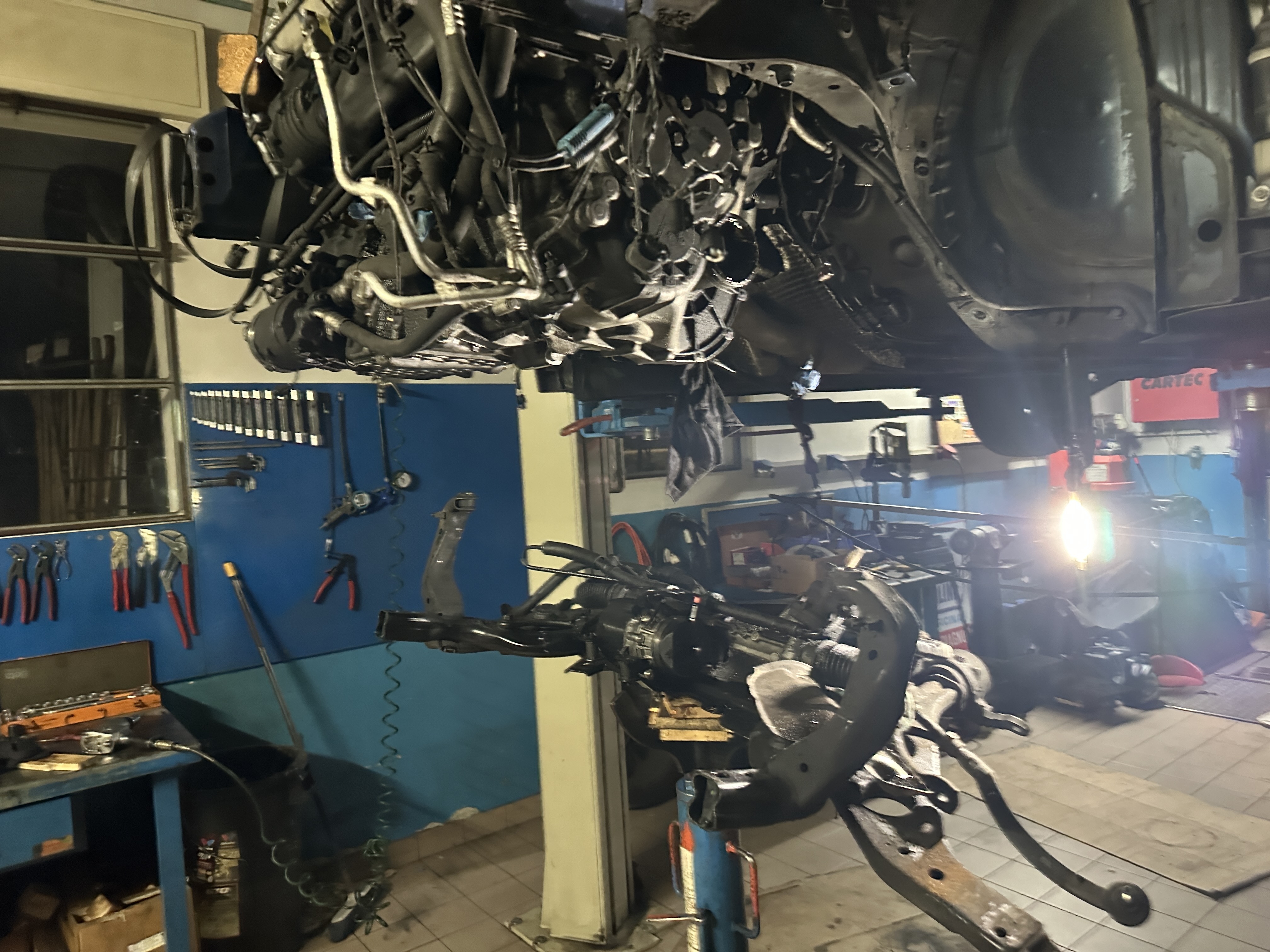

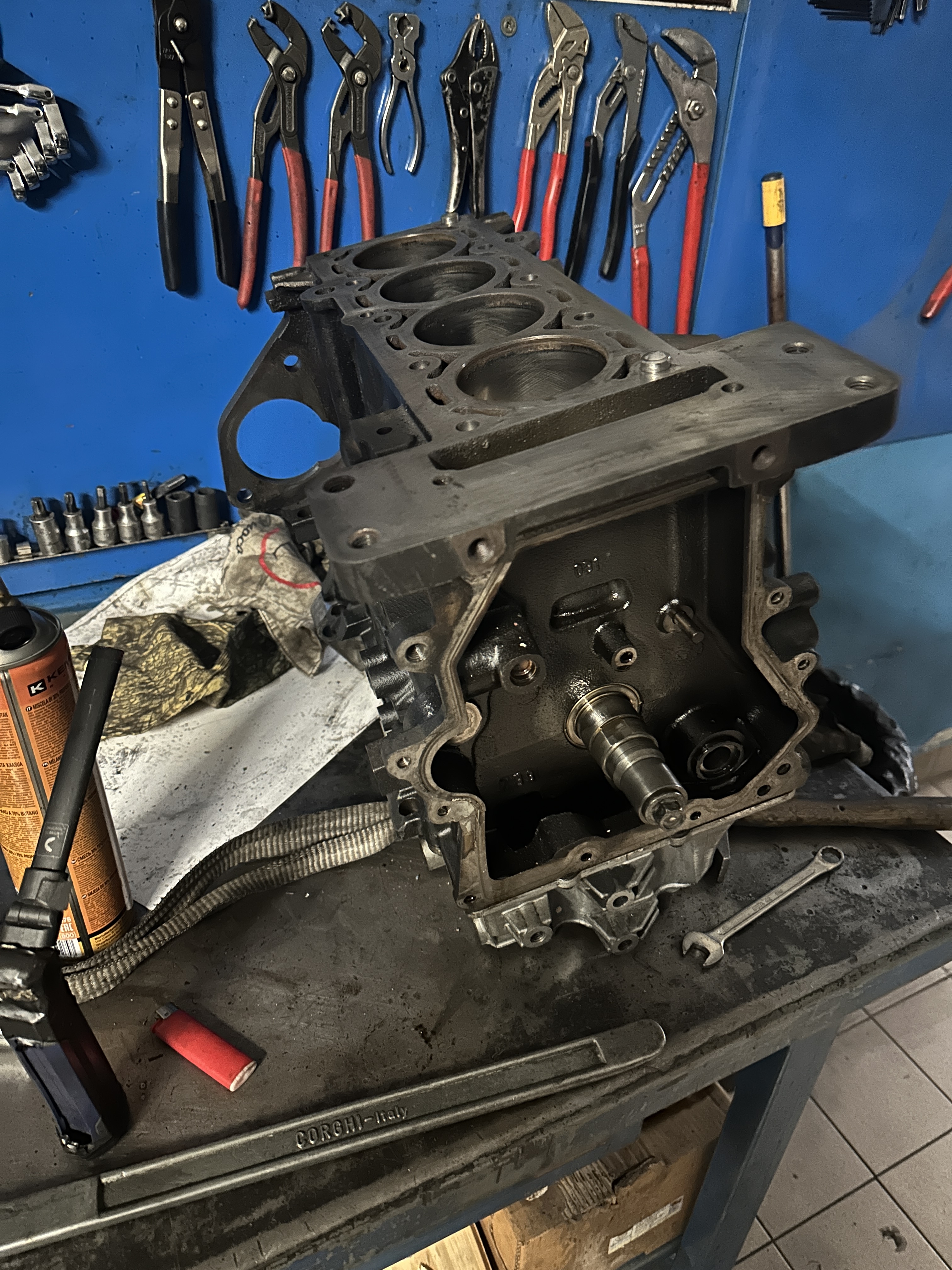

    Ciao a tutti 👋, ho acquistato questa r53 un po’ presa maluccio a livello meccanico per dargli una nuova vita e fargli un bel restauro. Gli interni non sono male, a parte i mille rumori del cruscotto e il cielo cadente, di carrozzeria ha qualche piccolo difetto, ma nulla che non si possa sistemare con un po’ di pazienza. la parte meccanica invece è un po’ la nota dolente. I suoi 200mila si vedono tutti e l’olio non vuole + saperne di rimanere dentro né nel motore né nell’idroguida 😂😂 sto smontando e ripulendo man mano anche tutta tutta la scocca. Una volta finito la pulizia ,restauro sospensioni e freni passeró al motore.ho già un bel po di pezzi pronti per fare qualche upgrade! Emanuele

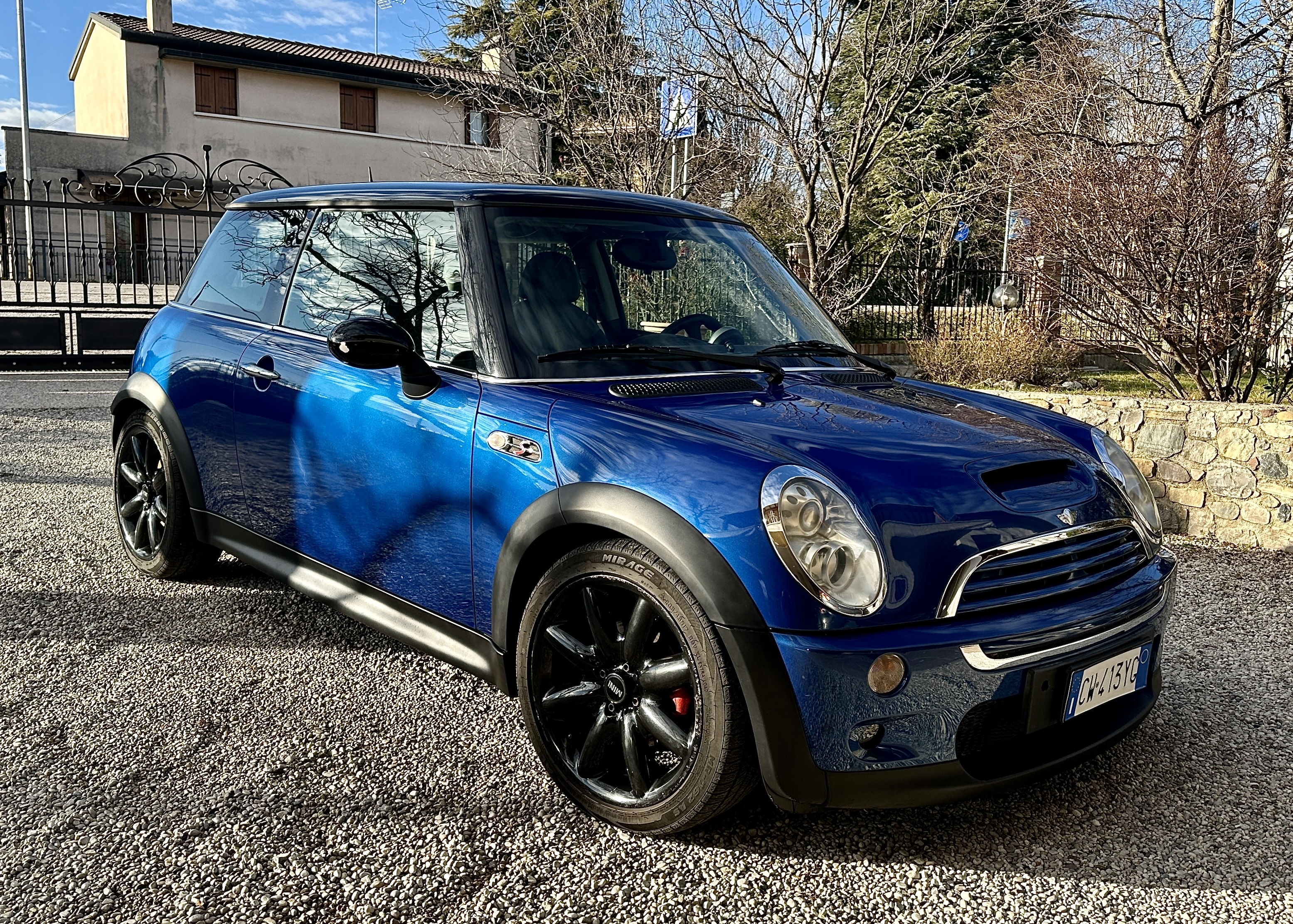

    Ciao ragazzi, mi chiamo Emanuele,abito in provincia di Treviso in Veneto e ho acquistato da alcuni mesi una cooper S r53 rest colore hyper blue del 2005 con circa 200k km. macchina presa abbastanza con le bombe a livello meccanico, poco curata e manutenzione appena sufficiente. Siccome ho un officina, l'ho acquistata per fare appunto un restauro abbastanza importante. buona giornata Emanuele
