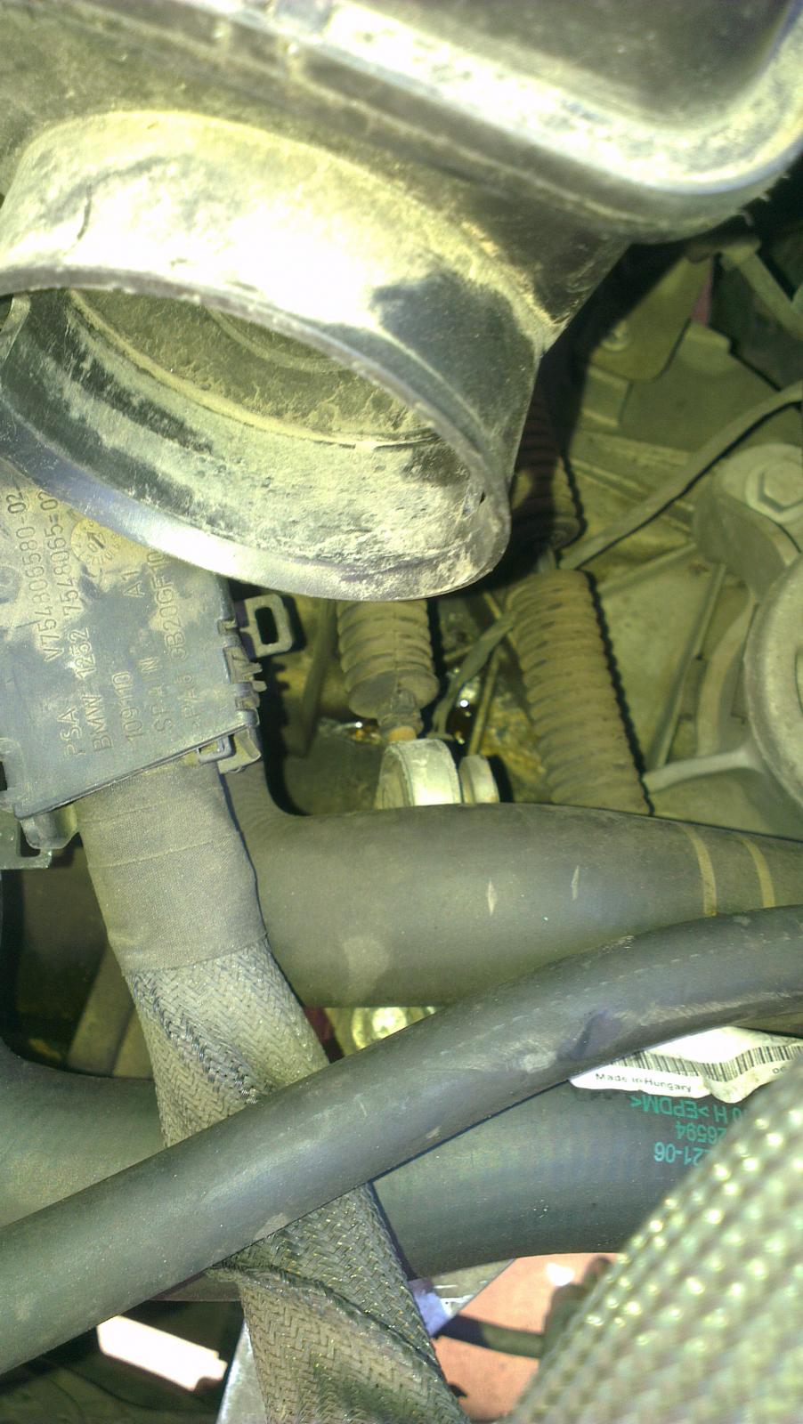

  22. di recente ho cambiato la pompa dell'acqua, sensore temperatura...e il manicotto grande che si vede....ma è già + di un mese così, doveva asciugarsi o no?

  24. Ciao ragazzi, dalla foto allegata ho trovato questa chiazza di olio sotto le leve del cambio, la mini in questione e una r56 benzina 120CV, da dove può essere uscito quest'olio? inoltre sempre dalla parte guidatore a volte si sentono dei rumorini metallici.....grazie a chi mi può dare delle info
