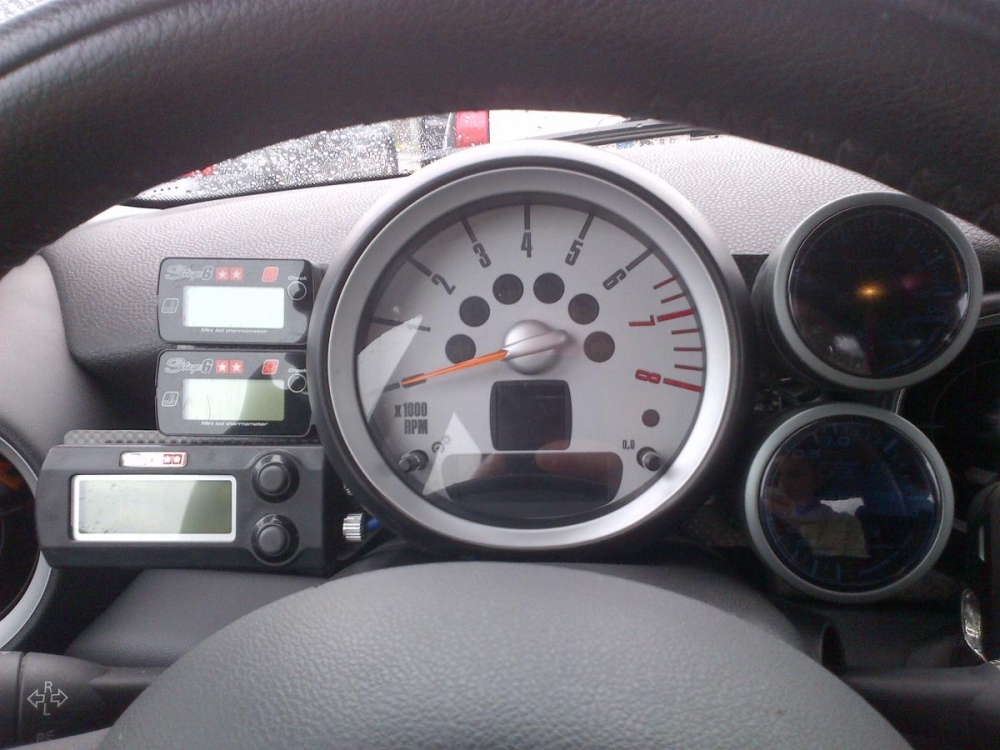

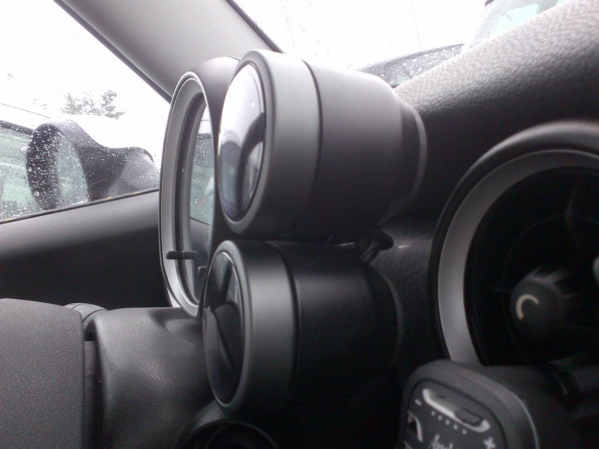

  2. cooperale ha risposto a cooperale nella discussione Interior
    Ciao ragazzi, ho aggiunto gli altri due strumentini, com'è? accettabile?

  5. cooperale ha commentato al immagine della galleria cooperale in MINI degli utenti
  6. cooperale ha risposto a cooperale nella discussione Interior
    ciao, per mettere la sonda della temperatura di scarico, devi fare un forellino sul downpipe in corrispondenza dell'uscita dei gas di scarico dalla turbina, poi va inserita la boccolina di alloggio del sensore e saldata a tig possibilmente. Per quanto rigurada gli stumenti che puoi montare, credo che l'unica soluzione sia mettere strumenti separati, anche perchè sfrutti megli lo spazio intorno a volante e sono meglio visibili. Io ho messo quelli della stage6, sono da scooter/moto però a me piaciono per dimensioni e precisione, con la giusta cifra hai ciò che serve e con precisione! se posso aiutarti lo faccio con piacere, se vuoi gli strumenti come i miei ti giro i link del venditore. Gli strumenti come i miei sono illuminati da luce bianca, per ovviare al problema ho applicato una pellicola adesiva color ambra trasparente. Ciao, se hai bisogno chiedi pure senza problema

  12. cooperale ha risposto a cooperale nella discussione Interior
    dimenticavo...costo di tutto il materiale 340 euro, 16 ore di lavoro tra dime varie e lavorazione carbonio, rischio di essere malmenato dalla mia ragazza dopo aver volatilizzato polvere nera di carbonio per tutta la casa, imprecazioni mistiche per montare il tutto...
  13. cooperale ha risposto a cooperale nella discussione Interior
    diciamo che gli strumenti sono spesso usati su moto e scooter, io li uso anche sui motori delle fiat 500 che preparo per leggere le temp di scarico e le temperature sotto candela. Gli strumentini sono precisi e sicuramente non proprio nello stile mini, però mi piaceva l'idea di fare qualcosa più in stile sportivo invece che classico. :post-8-1120395257:
  14. cooperale ha pubblicato una discussione in Interior
    ciao a tutti, cosa ne pensate? ho smanettato con sto carbonio come un pazzo...
