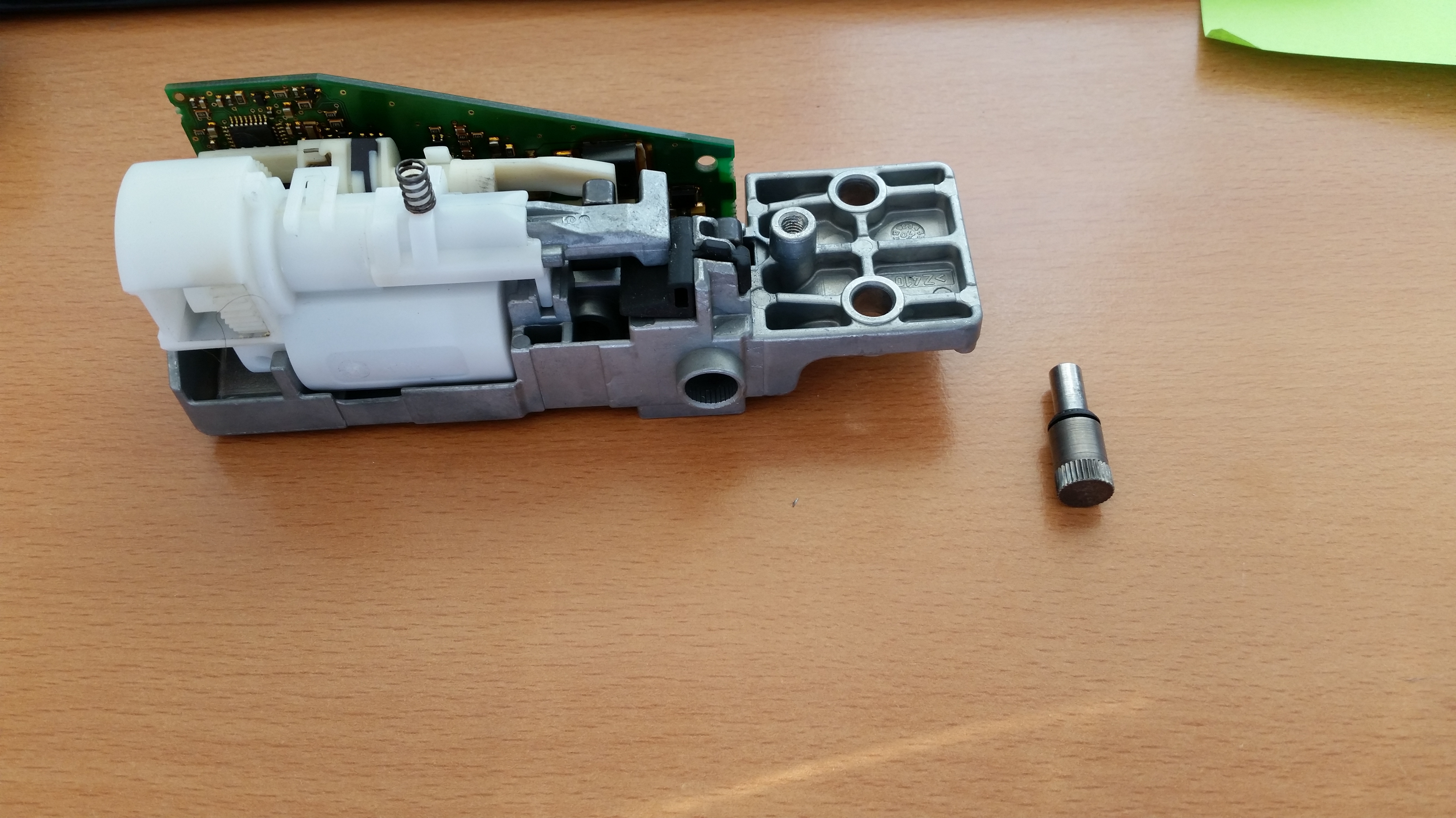

    salve a tutti ho una s del 2007 con lo sterzo bloccato, inserendo la chiave si sente un tic continuo ma non si sblocca, quindi l'ho smontato e mi sono accorto che il problema risiede in un perno con molla inserito nel corpo dello stesso, ovvero se il perno entra nel nottolino che fisicamente provvede al bloccaggio del volante il sistema non funziona più. Quindi l'ho tolto ed ora funziona tutto...la domanda è a cosa dovrebbe servire questo perno?
