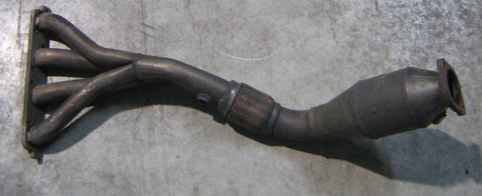

la foto dei collettori brian è questa come vi sembrano?
mi è stato detto che hanno 18000km e che sembra manchi qualche cella...
il prezzo ripeto sono 300€ ne vale la pena?
